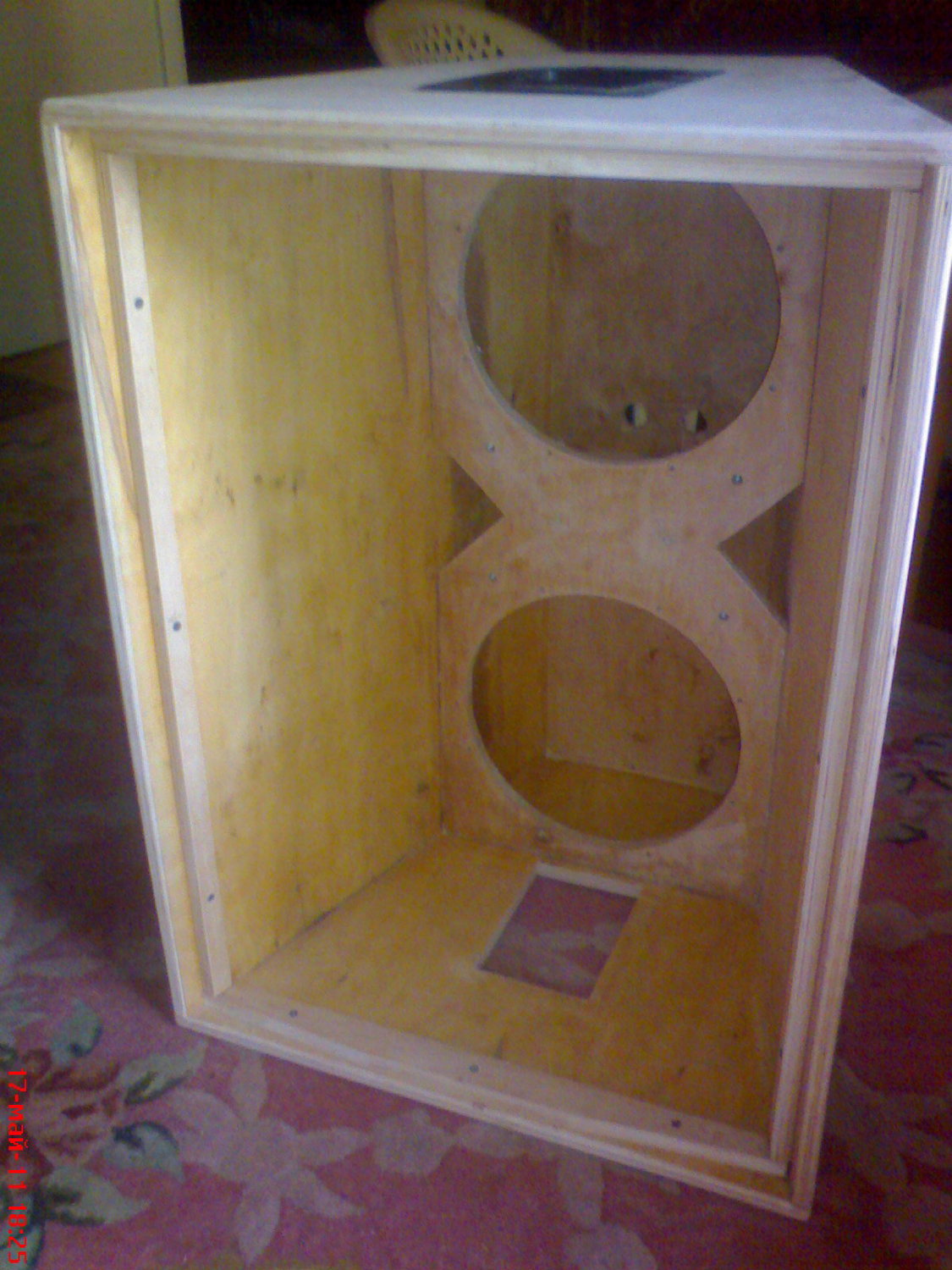

    Для поддержания ветки, вот мои новенькие топы ближней зоны(разборчивость вблизи нормальная), что то подобное на спикерсплане называется SMT-212, вот еще заводкая колоночка http://www.ohm.co.uk/ohm_prod_speakers.htm trs-212 http://www.ohm.co.uk/hi-slide/includes/trs212.htm или очень похожее на конструкцию в первом посте ветки. Что понравилось так это то что уверено долбают от 100-120 гц причем не где то там по -10, а именно средняя чуйка на этой частоте.... То есть теоретически стыковать с сабом можно без мидбасовой секции... но еще полноценно правда не прослушивалось. Рупор Н-10 якубович 90х40 угол, драйвер М200 Магнет. 12шки - А1231.Частота раздела 1,1 кгц.

    Eretik,
    Ну так, чертеж выложите. Простая конструкция, заслуживает повторения.

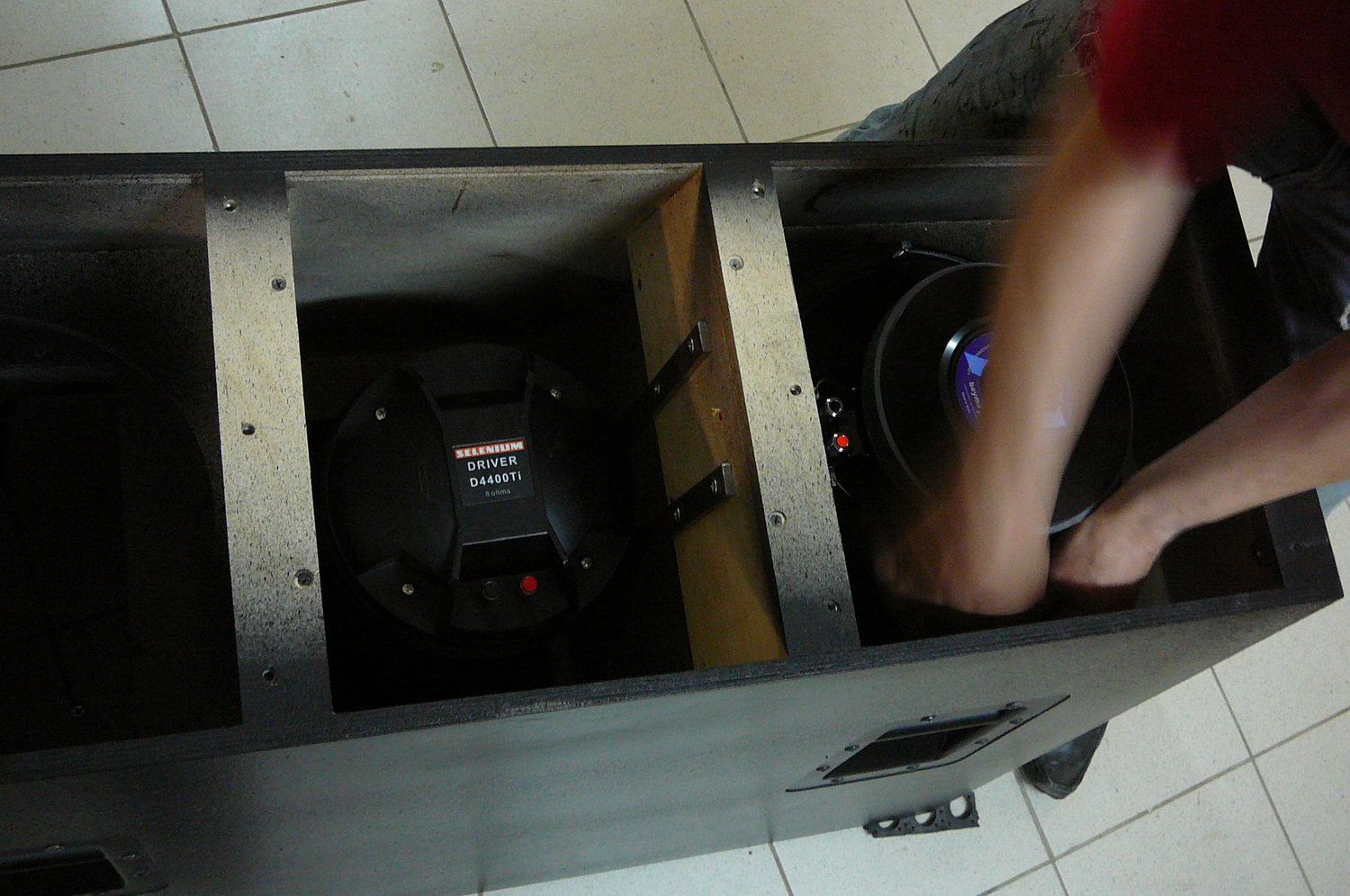

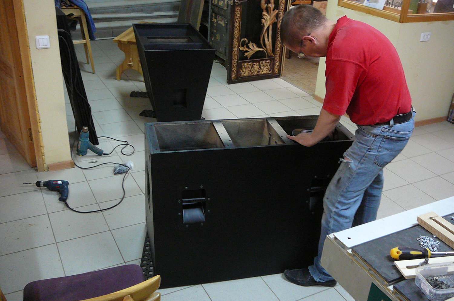

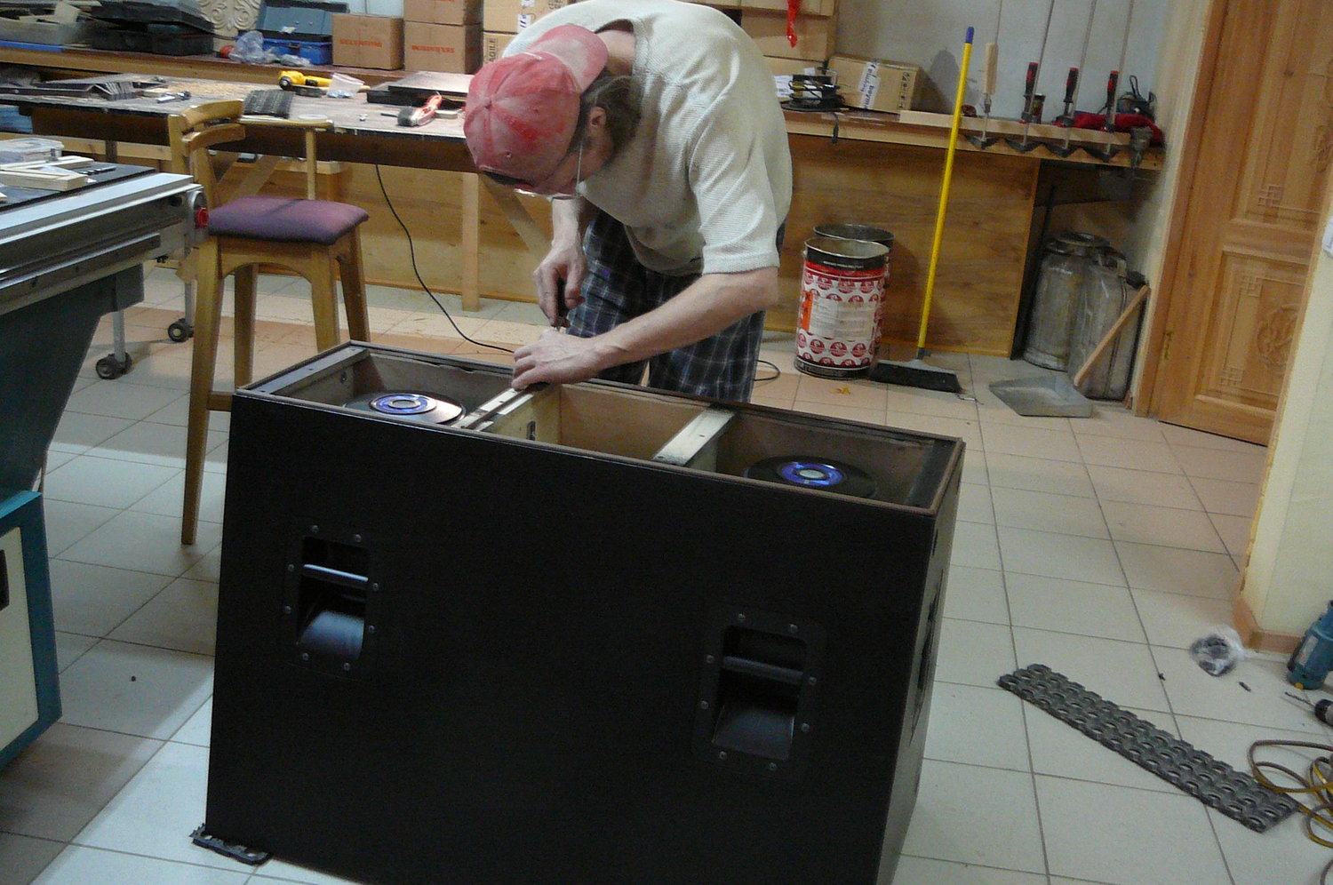

    Наконец-то свершилось! Собрано 8 топов МТ122.
ID:	126588 Нажмите на изображение для увеличения.
ID:	126592 Нажмите на изображение для увеличения.
ID:	126590 Нажмите на изображение для увеличения.

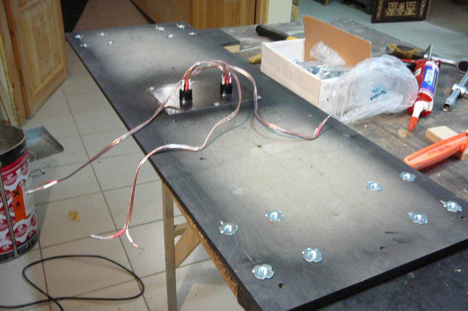

    Покрытие грунтом
ID:	126597 Нажмите на изображение для увеличения.
    Емкость для подачи Варнекса в пистолет

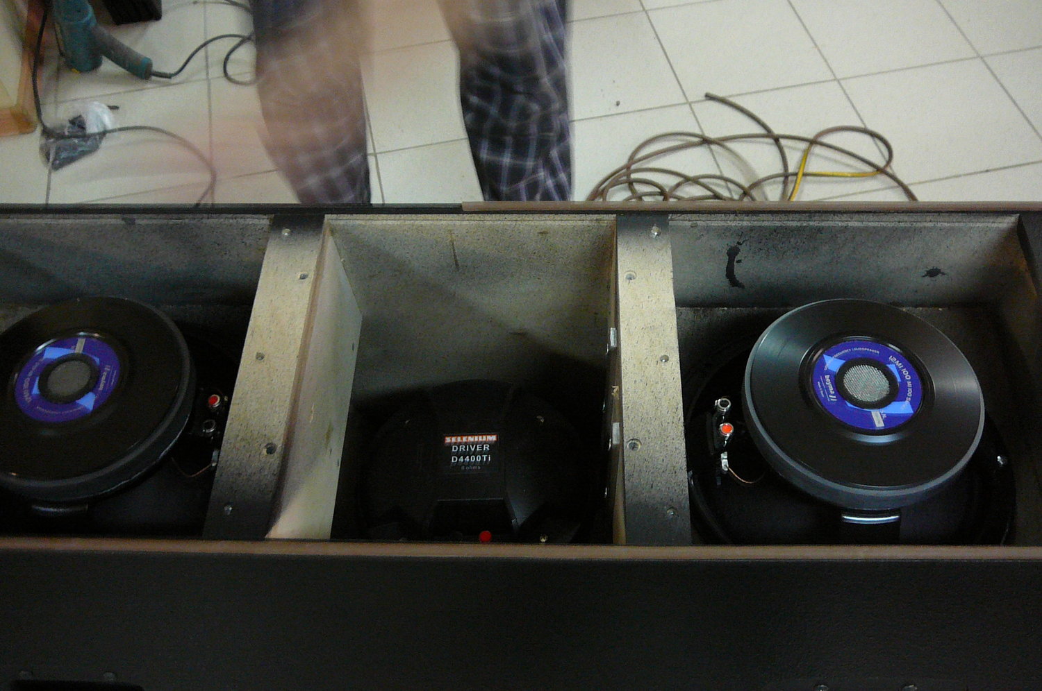

    Драйвер и его крепление Нажмите на изображение для увеличения.
ID:	126601 Нажмите на изображение для увеличения.
ID:	126602 Нажмите на изображение для увеличения.

    Что мне подсказывает что будет очень хорошо если топы положить горизонтально и сделать массивчик из 4-х элементов, правда рупор драйвера ....
  18. #477
    15.09.2004
    Пермь
    35
    3,182
    По умолчанию Re: в поисках ТОПа (сателит для кластера)
    зачем? и так отличный радиальный массив.
    seregan1, классная работа!
  19. #478
    23.07.2009
    Нижний Тагил, Russia
    2,067
    Пилил Анатолий, тот, что сидит на массиве, я на подхвате и финансировании
    Последний раз редактировалось seregan1; 20.06.2011 в 20:51.
    Я в Контакте https://vk.com/sergeyyurinnt
