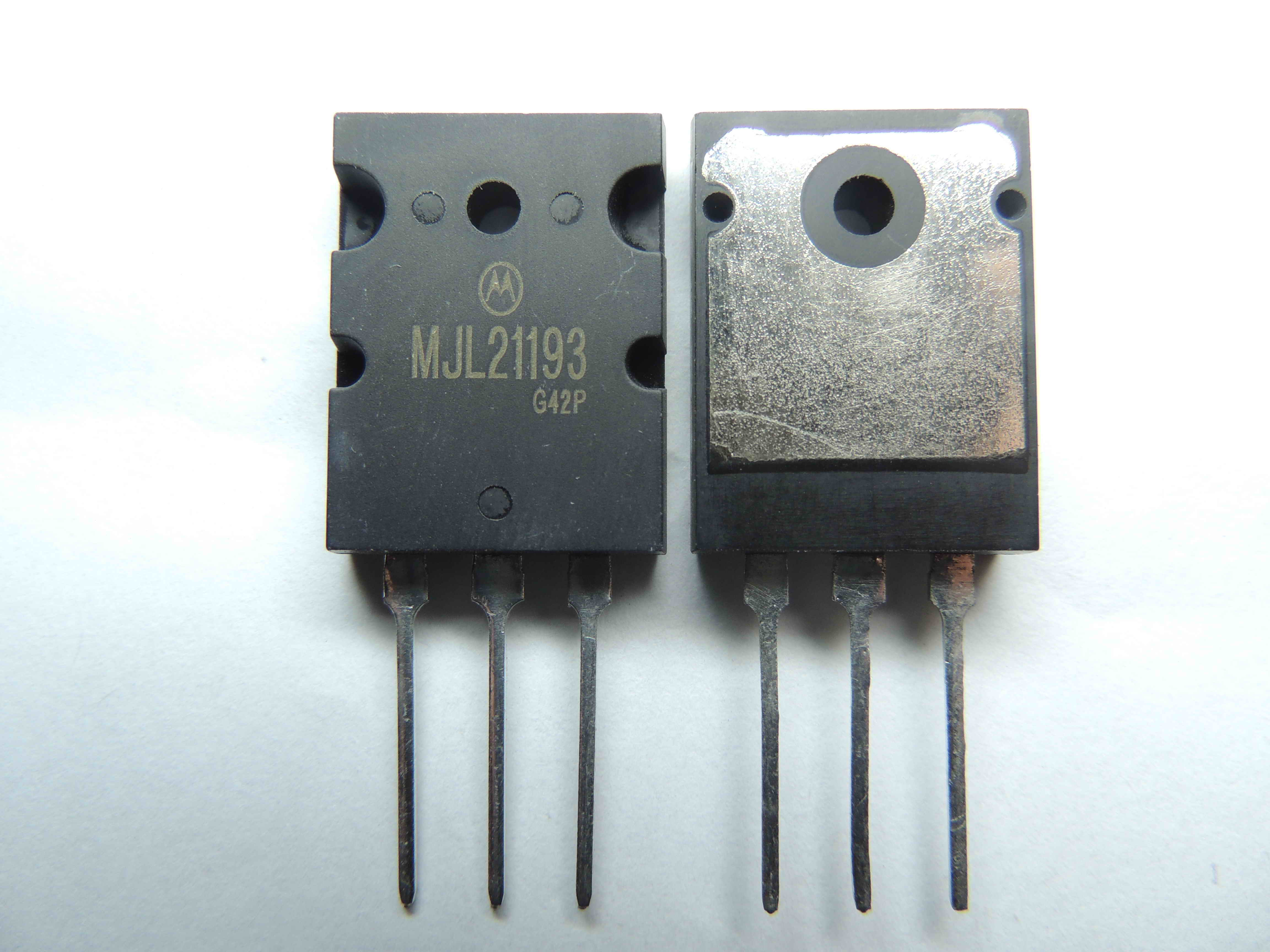

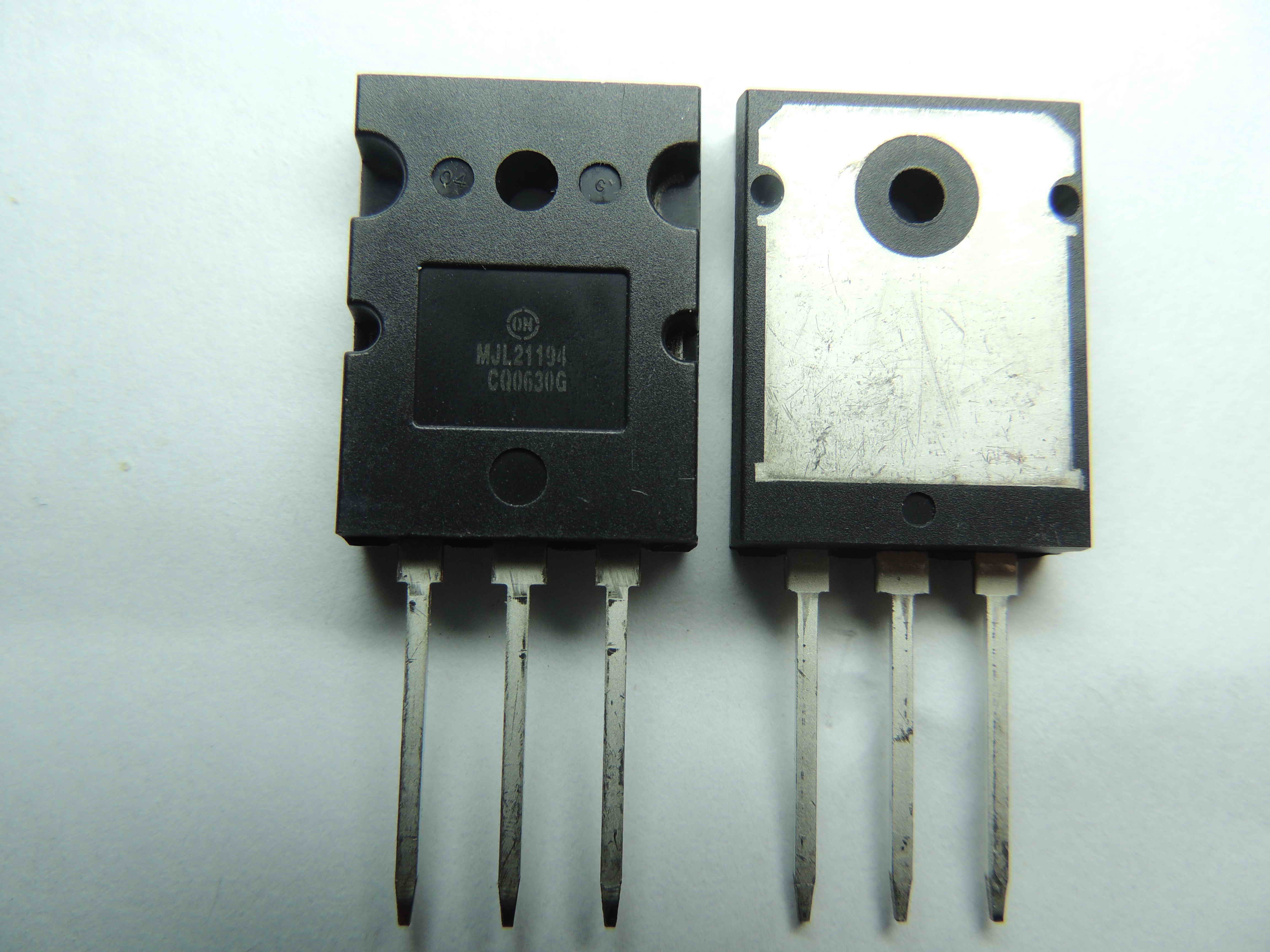

    Приветствую, Всех!
    Подскажите пожалуйста по таким приборам Нажмите на изображение для увеличения.
ID:	293846 Нажмите на изображение для увеличения.
ID:	293847 Оригинал или нет?

    Эти - оригинал

    Все были куплены в 2011 в Мега-Электронике, больше всего интересует MJL21193.
    Cм пост #4774
    Если этого не достаточно, "ждите ответа" (С)

    Кто, нибудь видел настоящие мотороллы, похожи эти Нажмите на изображение для увеличения.
ID:	293896 на них? С виду вроде сделаны аккуратно.
