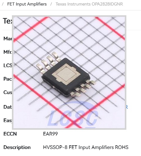

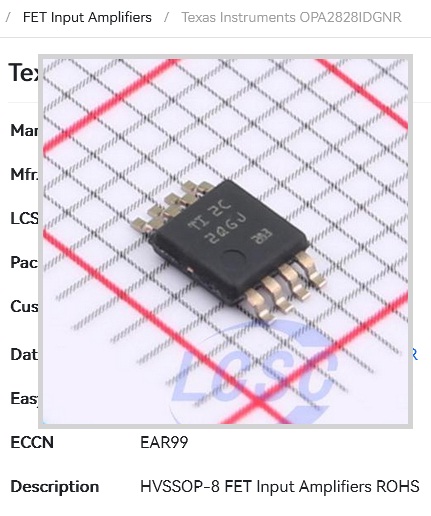

    OPA2828 скорее всего для портатива, она с термалпадом на "животике".
    ---------- Сообщение добавлено 14:06 ---------- Предыдущее сообщение было 13:55 ----------
    А никто не применял (не сравнивали на слух?) в фильтре (LPF) OPA141 (OPA2141) с OPA1641 (OPA1642)? Там звук различается только в нюансах?

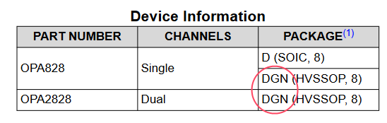

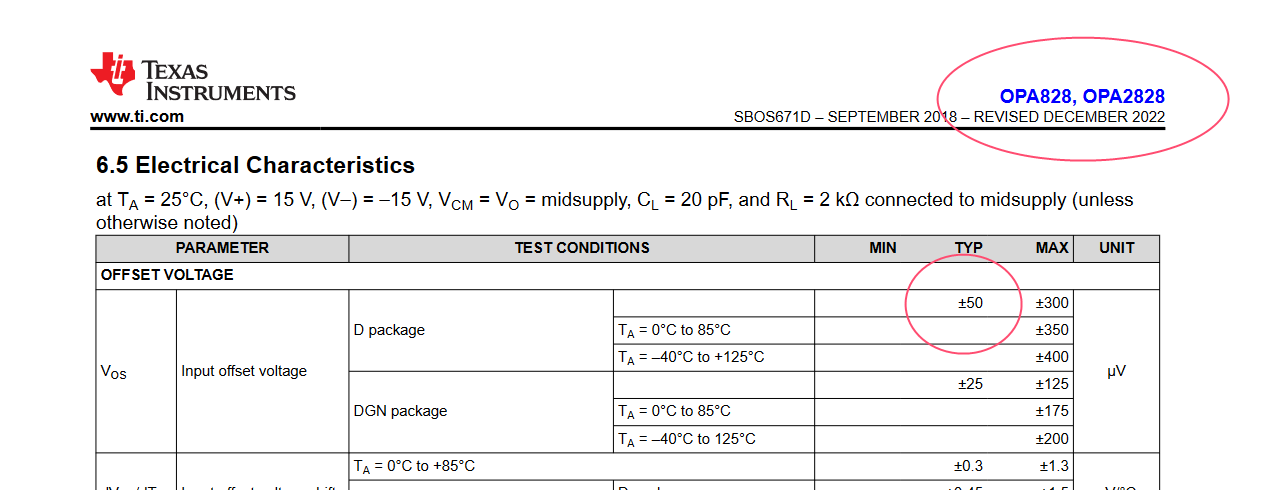

  10. #4770
    39,203
    По умолчанию Re: лучшие операционники класса hi-fi
    Цитата Сообщение от Kipkimot Посмотреть сообщение
    Входное напряжение смещения у OPA828 300 uV, а у OPA2828 50 uV.
    Откуда этот бред?
    У них-же даташит общий, и все цифры указаны для обоих.
    И смещение у них обоих 50 типовое, 300 максимальное. В ДШ даже нет разбивки на 828 и 2828:
    А в мелком корпусе даже меньше.
    Причем в мелком есть как одинарный 828, так и двойной 2828.Нажмите на изображение для увеличения.

    Откуда
    https://eu.mouser.com/
  12. #4772
    39,203
    То глюки, смотрите сами в даташит, а он и на https://www.mouser.com/c/?q=opa2828 и на https://www.mouser.com/c/?q=opa828
    лежит один и тот-же - тот самый, картинки с которого я выше приводил.
    828 м 2828 это тоже самое, только одинарный и сдвенный ОУ.

    Как бы вы посоветовали разместить сдвоенный вариант OPA2828 на переходнике DIP8 без возможности снизу припаять термалпад: по размеру отрезать прорезиненную мягкую термопрокладку, нанести на термалпад чипа теплопроводную пасту или вырезать по размеру квадратик из слюды (чтобы был контакт с переходником DIP8). p.s. понятное дело, что если бы данный сдвоенный 2828 паялся бы "феном" на плату ЦАП или же небольшого усилителя с предназначенным для него посадочным местом для отвода тепла, то было бы более правильным.
  15. #4775
    39,203
    Это смотря в какое место его ставить, но лучше всего "никак".
    Если не сильно нагружать ему выход, термалпэд можно и не припаивать вовсе.
