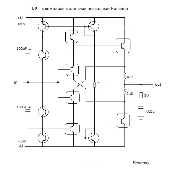

    deemon, обрати внимание на кондеры от Hennady
    https://forum.vegalab.ru/attachment....6&d=1517078213
    Они заставляют регулирующие транзисторы ТШ работать драйверами в комплиментарную пару со штатными драйверами параллельника. На мой взгляд, такой драйвер -вершина драйверостроения
    Да , это кстати хорошее решение .... но тут во-первых много транзисторов , а во-вторых - на выходе стоят опять же дарлингтоны . То есть драйвер хорошо качает базу первого транзистора дарлингтона , а база силового транзистора "оторвана" от драйвера - качается несимметрично , опять же заряд быстрее разряда - от чего хотели уйти , к тому же и опять пришли . А вот тут - https://forum.vegalab.ru/attachment....9&d=1488960209 - симметрично качаются оба выходника ( напрямую и через батарейку ) , причём в этом участвуют транзисторы , которые работают и регуляторами в "батарейке" Тут задействован принцип синфазности-дифференциальности , причём как для транзисторов , так и для сдвоенного ОУ , у обеих половинок которого выход снимается с питания Я например именно эту схему хочу дальше развивать ...

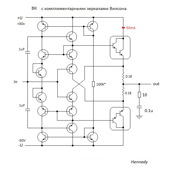

    вот вариант Факела без дарлингтона, который он проговорил:
Название:	Зеркала Вилсона СХЕМА ВК2.jpg
    ---------- Сообщение добавлено 18:19 ---------- Предыдущее сообщение было 18:14 ----------
    тут думаю подбирать Дарлингтон надо в зависимости от номинала дополнительного резистора токодобавки, в ТИП этот резистор самый маленький, или есть еще меньше?
    Ну так , надо собирать и слушать ... Я вот скоро буду пробовать один из вариантов той схемы , что я тут выше показывал - со сдвоенным ОУ . Разница будет только в питании - я хочу всё же "подвесное" питание драйвера применить .
    А я кстати не знаю ... вообще , косвенно о нём можно судить , проверяя транзистор в ключевом режиме на ВЧ - сравнивая скорости открывания и закрывания .

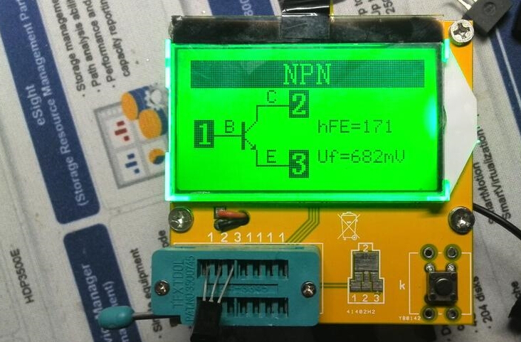

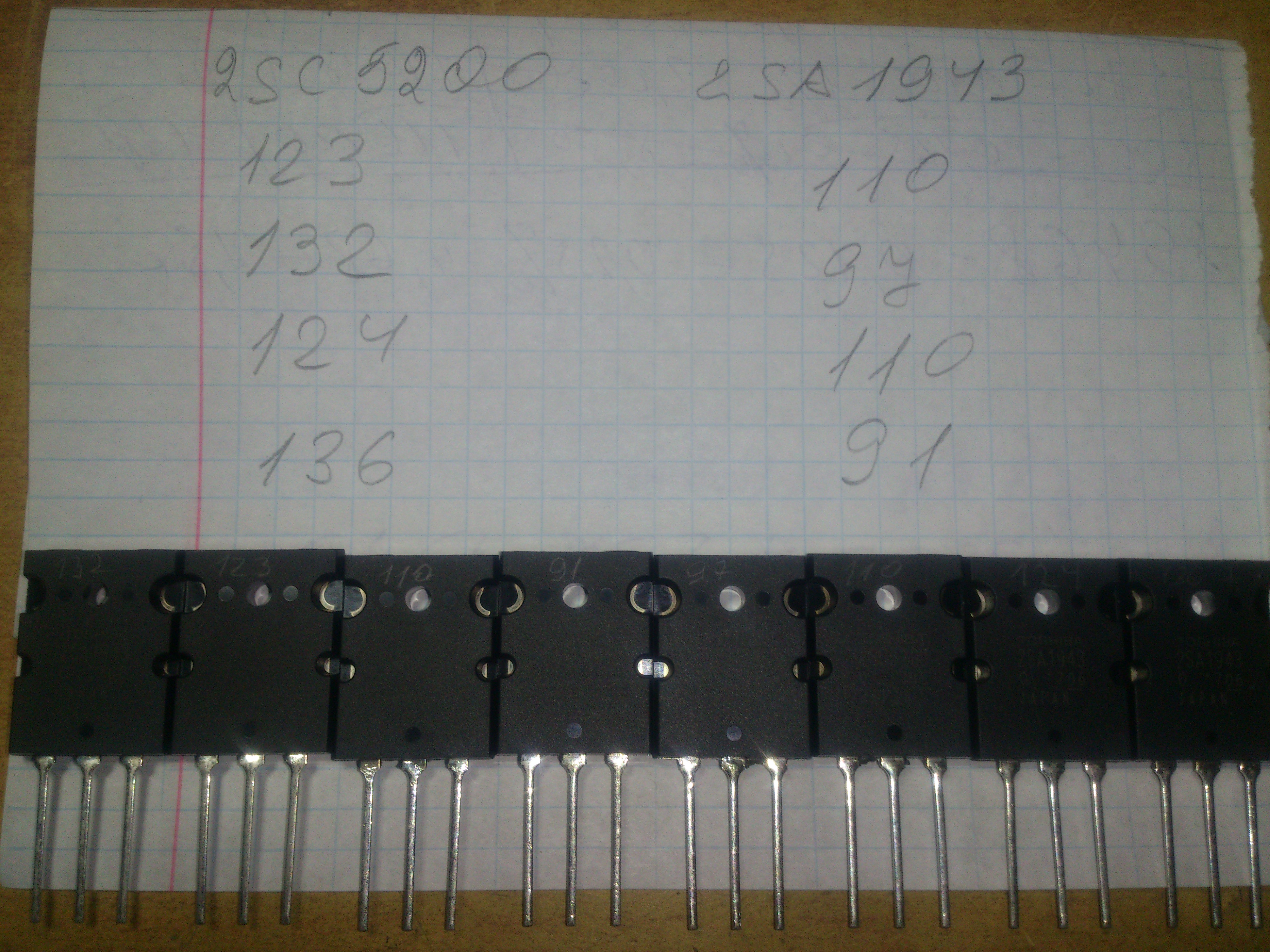

    Купил транзисторы,парами,на вид оригинальные,но при измерении китайским прибором на малом токе большой разброс.Можно такие ставить,или надо ещё покупать и подбирать? Нажмите на изображение для увеличения.
ID:	311126 Нажмите на изображение для увеличения.
  11. #4770

    Да в принципе , транзисторы вроде нормальные , примерно такой же разброс усиления был и у меня , правда точные цифры у меня не сохранились . Кстати , я при опытах советские транзисторы даже и с более сильным разбросом в схему ставил , и всё работало хорошо . Единственно , что надо заметить - транзисторы 1943 с большим усилением лучше поставить на вход каскада ( а 5200 с меньшим ) - чтобы уменьшить разницу базового тока при заданном токе покоя , это уменьшит разбаланс каскада по питанию . А то , что на выходе при этом окажутся транзисторы с меньшим усилением ( 91 и 97 ) - в данном случае менее вредно .
    Спасибо за ответ,транзисторы удалось подобрать с точностью 5-7%,при этом напряжение б-э у двух пар одинаковое.Но появился вопрос по трансформатору.Есть тор 300в.т.,вторичку перемотаю.Как сделать межобмоточный экран,физически из чего их делают,не мотать же несколько слоёв.На форумах спор о необходимости последнего,а как его сделать никто не пишет.Есть скотч алюминиевый,с него можно,не тонкий будет? Так же не могу найти ответ,как правильно располагать обмотки на торе.Пример: мотаю обмотку на левый канал,(её надо равномерно растягивать на весь круг тора, или пофиг,где кончится,в этом слое или в следующем) далее изоляция и мотаю второй канал и поверх две обмотки на батарейки??? Или есть лучшие варианты?
