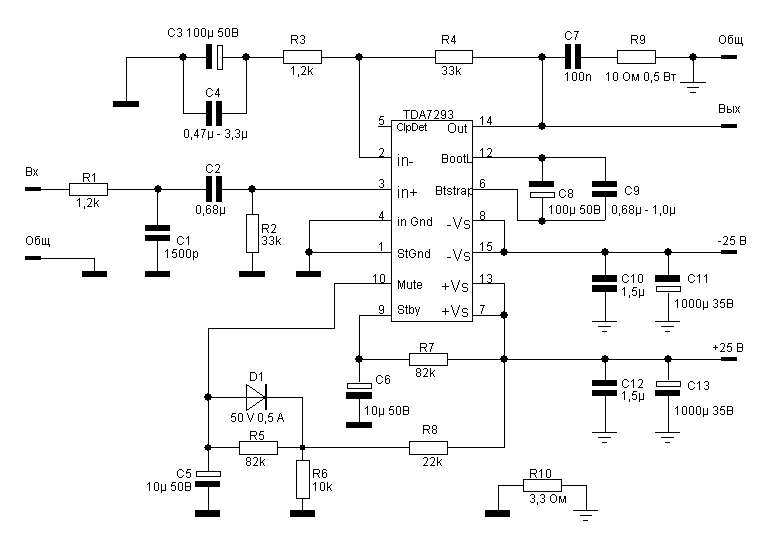

    Ребят у меня такая проблема.Собрал TDA7293 по заветам АудиоКиллера,включил ничего не гудит не шипит.Подал музыкальный сигнал и услышал искажения.Характер искажений заключается в похрипывании.Создаётся ощущение,что поданый музыкальный сигнал уже находится в клипенге,а усилитель только его воспроизводит.Так себя ведут оба усилителя.Увеличил R3 до 2.3К искажений стало меньше,но остались.Вопрос такой,что бы это могло быть,может это брак какой микросхем.

  8. #4747
    20.06.2011
    Беларусь,Гомель
    99
    По умолчанию Re: УНЧ на TDA7294/93
    питание двухполярное ? Точно ?
    Да +-29 В.Вот по этой схеме собирал.
  9. #4748
    19.02.2013
    Нефтекумск
    1,330
    Входное напряжение какое?
    ( при данных номиналах и питании + - 29в, Uвх.максимальное около 0.62 вольта, выше - клиппинг)

  11. #4750
    18,815
    с5, с6, с8 впаяны правильной полярностью ? (белая обкладка на схеме это плюс)
  12. #4751
    20.06.2011
    Беларусь,Гомель
    99
    Да.
    Я знаю
  13. #4752
    19.02.2013
    Нефтекумск
    1,330
    Проверьте состояние перемычки "7293\7294" на печатке. Если не ошибаюсь, когда-то там был косяк, а исправлено или нет - не знаю.

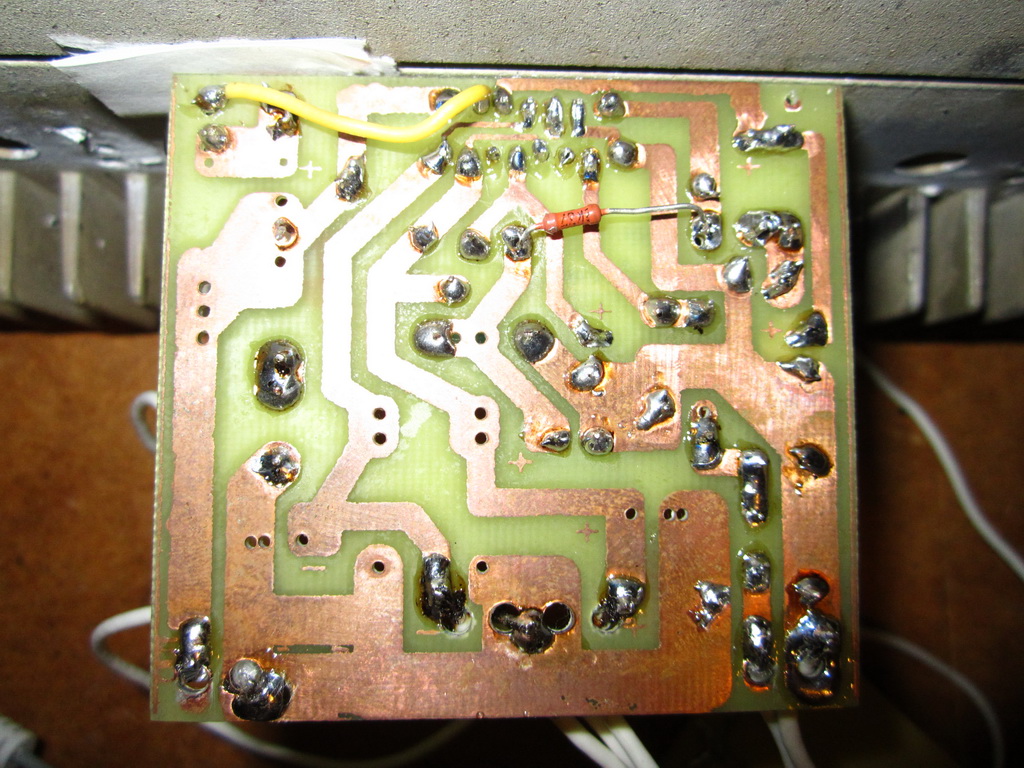

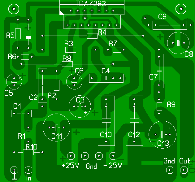

  14. #4753
    20.06.2011
    Беларусь,Гомель
    99
    Вот печаткаНажмите на изображение для увеличения.
  15. #4754
    19.02.2013
    Нефтекумск
    1,330
    Да, перемычка здесь стоит именно для ТДА7293. Проверьте на всякий случай напряжения на 9 и 10 выводе, они должны быть не меньше 3 вольт, обычно 5.

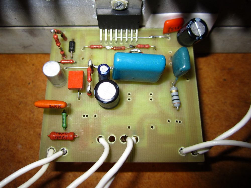

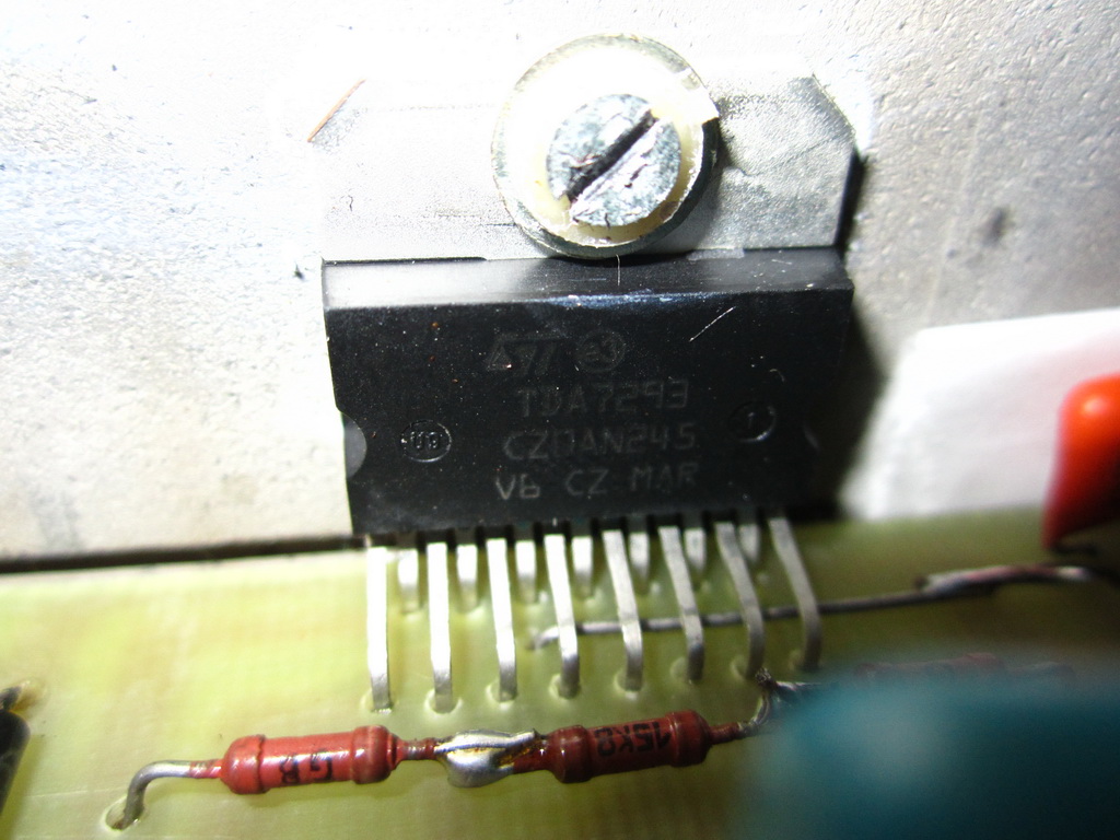

  17. #4756
    20.06.2011
    Беларусь,Гомель
    99
    Вот фото может я где накосячил да не вижу.Нажмите на изображение для увеличения.

  19. #4758
    19.02.2013
    Нефтекумск
    1,330
    А где кондеры по питанию? Те ,что в блоке питания - не в счёт! Хотя-бы плёнку поставьте. (Отключите один канал от питания, на время экспериментов)
  20. #4759
    13.03.2008
    Ивано-Франковск
    2,964
    судя по фото многие элементы совсем "новые" .вполне могут не совпадать в десятки раз от номинала, который на наих написан. Особенно конденсаторы
  21. #4760
    19.02.2013
    Нефтекумск
    1,330
    sousmanster,Ну это мультиметром обычно проверяется перед установкой, хотя электролиты лучше новые.
