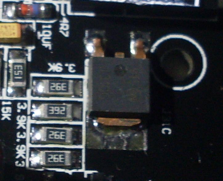

    китайцы, слов нет
    платка их 200вт на irs2092, сборку вынесло по всем ногам
    открыл (новую на замену выслали после спора)
    а там j31 вообще с ногами без покрытия
    те, взят то ли с брака, то ли с отходов
    там похоже все такое, из мусора слеплено
    Вложение 256796
    поизучал
    хитро работает этот транзистор с рыжими ногами, по транзитестеру усиление 380 (хм)
    там в плате без микрухи и сборки - опора 15в на базе, а на выходе 16в, вечный двигатель!
    потому все и вынесло, протекает внутри как то хитро в этом 31c с ржавыми ногами
    Вполне закономерно , ежели совсем без нагрузки , утечка коллектора заявлена до 0.3мА ! Нагрузите 10кОм и проверьте .

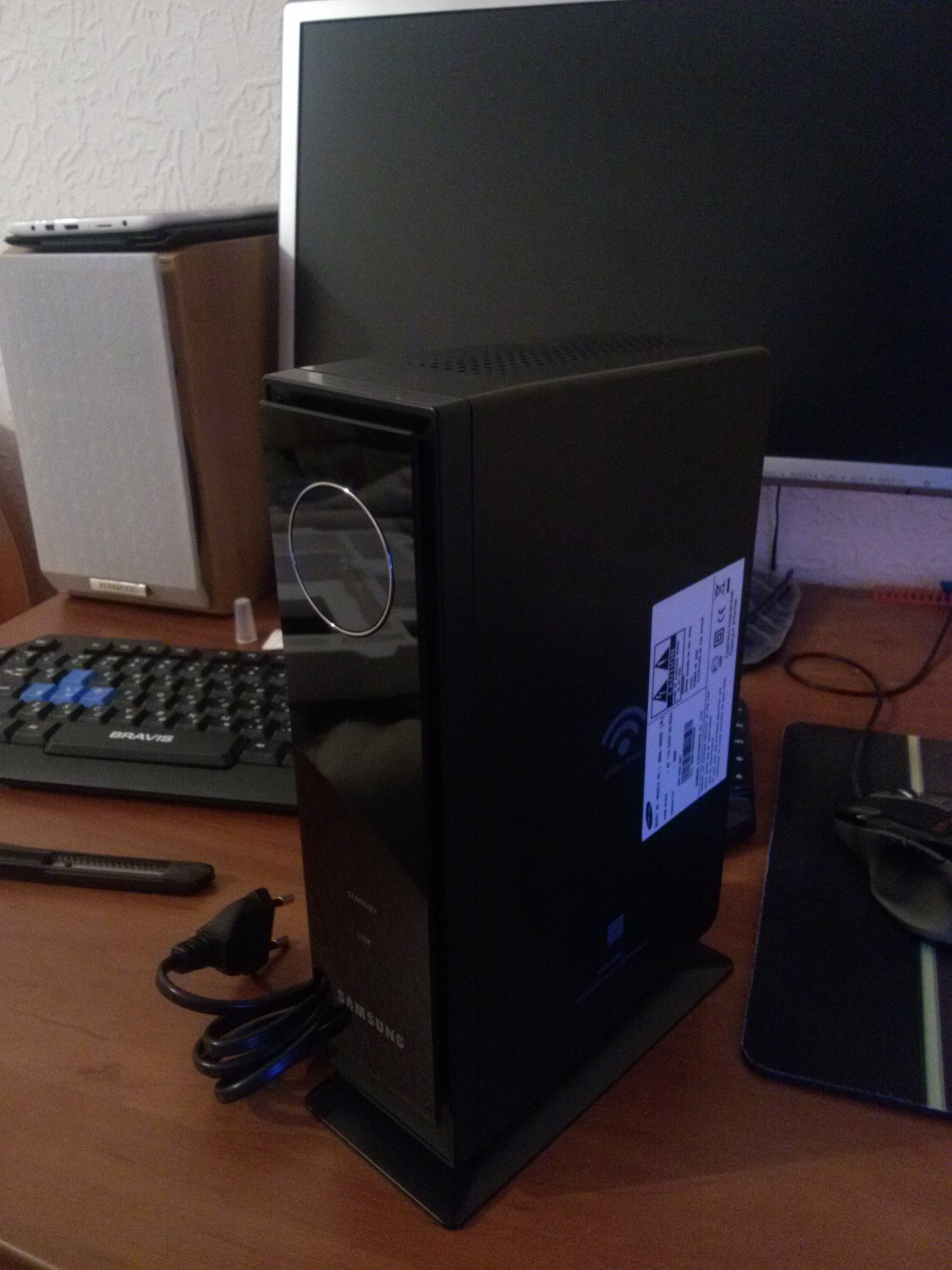

    Приветствую камрады!
    А подскажите, есть на руках чудный девайс Samsung SWA-3000 - Блок для беспроводной акустики, внутри усилитель на базе TAS5152, так же присутствует PS9813, 2.1Ch, 24bit, 96kHz Digital Audio Processor for Full Digital Amplifier.
    Собственно вопрос как прикрутить ему аналоговый вход, будет такой себе компактный УСь.
    Сервис мануал прикладываю.
    samsung_swa-3000.pdf
    Дело в том что есть возможность достать таких девайсов много и по хорошей цене, а вот с чем их использовать нету ничего под рукой.
    Кишки
    До сегодняшнего дня ни с чем из класса Д не имел дело, ну TA2024 не в счет, там все намного проще.
    Как сделать Analog to PWM signal ? Есть какие то рабочие схемы?

    miroslav_mm, Скорее нет. Модулятор имеет цифровой вход I2S, и можно было-бы подать с некоего транспорта на него поток, но управляется модулятор по I2C шине с другой микросхемы, и видимо без правильной конфигурации не будет принимать данные. Даташита на модулятор нет, так что затея довольно гиблая. Как вариант - использовать на запчасти либо использовать на плате выходной каскад сделав к нему свой (аналоговый) модулятор.

    Можно пробовать сделать модулятор на подходящем чипе от TI, либо прикручивать аналоговый модулятор. Как по мне все это слишком сложно для такого девайса.
    если уж очень хочется, то Ucd модулятор можно приделать, все довольно просто,
    возможно чуть увеличить емкости плав. питания верхнего плеча вых. каскада.
  17. #4756
    Частый гость Аватар для miroslav_mm
    03.05.2015
    Kiev-City
    114
    я так и понял, короче плату УНЧ на детали, вместо неё втулить простой стерео Усь та двух TDA2050 используя родной импульсный БП. Жаль конечно.
    На 2050 не факт что там питания подойдут, я не смотрел что БП выдает но скорее всего однополярное. Можно у китайцев купить платки усилителя D подходящие по размеру и питанию вместо родной. Либо как я выше сказал - колхозить свой аналоговый модулятор к имеющемуся на плате выходному каскаду.
    Цитата Сообщение от miroslav_mm Посмотреть сообщение
    это уже нереальные задачи.
    Да, так и есть...
  20. #4759
    03.05.2015
    Kiev-City
    114
    да, там однополярное 33В 2А.
    2050 можно же и на однополярном запускать. Питания хватит с головой, а вот для чего-то более получше типа LM4766 будет маловато.
    Хотя, там транс EER3435, я думаю вторичку пересчитаю и перемотаю под двуполярное.
    не
    на др платках все как надо, база - 15. эмитер - 14 что то
    переход в транзисторе никто не отменял
    а этот рыжий просто протекает внутри
    кстати, после детального изучения - там и стаб на 15 6
    заменил транзистор (под руками от ремонтов бенков 5707 оказался) и стабилитрон - стало на этой плате как и на других
    кто китайские разные платы на irs покупает - будьте бдительны, и исходно считайте - там все кривое и наврано
