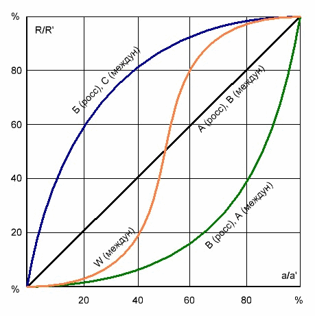

    Максим, а в принципе это и не важно.
    Кивая на анонимные, неуказанные источники
    Цитата Сообщение от wowdima Посмотреть сообщение
    И много где об этом пишут
    я вижу одну и ту же историю:
    непонимание этими пользователями принципа логарифмической регулировки громкости в зависимости от угла поворота переменного резистора.
    специально для непонимающих:
    И тут прекрасно видно (кривая А), что только начиная с 50% от нулевого положения начинает ощутимо изменяться выходное сопротивление резистора. 50% - это 12 часов, если кто не понял.
    т.е. до 12 часов выходное сопротивление резистора (выходное напряжение) меняется относительно медленно. Но на то она и логарифмическая шкала.
    РГ Никитина изменяет выходное напряжение логарифмически с постоянным шагом в 1dB в линейной зависимости от "угла поворота" (шага энкодера).
    Субъективная же громкость, она же мощность, сама по себе, добавляется нелинейно относительно изменения выходного напряжения (с линейным шагом в 1dB).
    Таким образом и получается, что кажущееся изменение громкости происходит только от -30dB до 0dB, а предыдущее вращение энкодера слишком медленно добавляет громкость.
    Оно на самом деле не кажущееся, так как уменьшение напряжения на 30dB вызывает уменьшение мощности в 1000 раз (на всякий случай).
    Вот ссылка на соотношение напряжений и мощностей в dB (не буду вставлять в текст - табличка не маленькая ):
    https://signalizacia.in.ua/index.fil...soveti/131.jpg
    Но! резистор громкости ведь делает то же самое! только "использует" для этого диапазона (-30dB - 0dB) участок - от 9 часов примерно (по рисунку выше возьмите 3% от выходного сопротивления по кривой А).
    Он как-бы "сжимает" предыдущий уровень до 9 часов, а после 9-ти - растягивает (-30dB - 0dB).
    Есть ещё один важный момент - резистор в нулевом положении убирает громкость совсем - в ноль, и таким образом, весь его диапазон регулирования - от бесконечности до 0dB и это очень важно помнить!
    А от нулевого положения резистора до 9-ти часов уровень сигнала изменяется от - бесконечности до - 30dB.
    Вот поэтому, когда делают ступенчатый регулятор громкости на резисторах, шаг регулировки в начале шкалы делают побольше, например здесь:
    https://www.goldpt.com/r_series.html
    и отводят под этот диапазон не так много положений от общего числа переключений.
    Эффект "бесполезного диапазона регулировки" тем сильнее, чем меньше выходная мощность усилителя и чувствительность АС, иными словами - развиваемое звуковое давление.
    Недостатком линейного приращения громкости с шагом в 1dB (с возможностью изменения в 2, 4 dB), реализованный в контроллере Максима не считаю от слова совсем!
    Контроллер вынашивался Максимом очень долго. Конфигурировался всем миром (Вегалабом), добавлялись/отметались всякие "хотелки" по ходу пьесы. Пережил кучу ревизий.
    Ну а говорить об уровне ТП Максимом и выпущенной полной документации на каждый узел/блок контроллера даже говорить не приходится!

    А если резистор переменный с антилогарифмической характеристикой подключить к Att7, вроде такие бывают, это ведь должно повысить плавность? Тоже столкнулся с этой проблемой когда делал регулировку на резисторе. Обычно пользуюсь пультом или энкодером - там нет проблем, а вот с резистором действительно неудобно.
    Кстати интересен был бы вариант регулятора, где 2 реле например выбирали чувствительность усилителя(грубо, например с шагом 3 или 6 дб), а 5 реле уже регулировали громкость.
    Олег, а версия Att7 была с обновленной прошивкой или куплена до сентября 20-го года?
    И напомню, что установив резистор последовательно в выводом переменника подключенного к земле можно сократить диапазон регулировки.
    Регулировка чувствительности - это по сути ограничение диапазона РГ сверху. Ограничить максимальную громкость можно и сейчас параметрами 1 - 8. (или доп. резистором последовательно с переменником, если речь об Att7 в Мастер режиме).
    Максим vmaudio@mail.ru
    Точно до.
    ---------- Сообщение добавлено 19:17 ---------- Предыдущее сообщение было 19:15 ----------
    Речь именно про мастер режим. Резистор надо ставить изначально, а я речь веду именно о регулировке уже в период эксплуатации ( разная чувствительность АС, выход источника, личные вкусы).
    Можно кончно два переменника поставить - один потенциометром, другой реостатом, но это очень грубовато как мне кажется, они все равно с одинаковым углом поворота будут одинаково громкость менять и ситуация особо не поменяется. Если только взять двойной переменник, половинки включить реостатом зеркально встречно последовательно с основным потенциометром, чтобы диапазон регулировки основного потенциометра можно было смещать от 0 до максимума и оставить ему 20-40 дБ на регулировку. Но по моему сильно плавнее регулировка все равно не станет, т.к шаг регулировки останется прежним.

    Точно до.
    Раньше положению переменника 12 часов соответствовало ослабление Att7 43дБ, сейчас 32дБ. При этом диапазон регулировки почти не изменился - было 87дБ, стало 85дБ. Если 85дБ много, можно добавить резистор.
    Для регулировки чувствительности в процессе эксплуатации можно взять тумблер на три положения (с нейтралью) и напаять на него два постоянных резистора. Получится три ступени, например 0, -6, -12.
    Если нужно больше положений, то действительно проще поставить второй потенциометр (реостатом) последовательно с основным.
    Ясно, спасибо.
