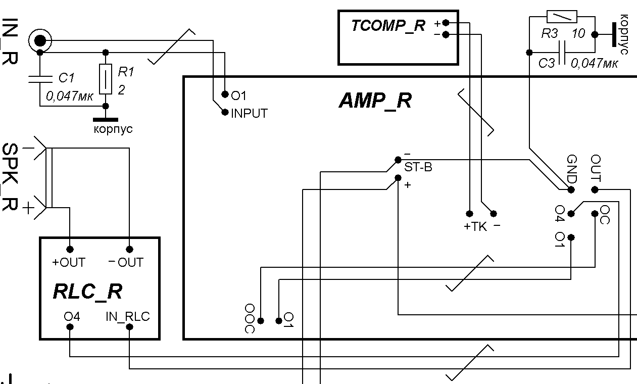

    Voffka, а цепи ООС и нагрузки к плате усилителя у Вас как на вложенной картинке подключены (точки "ОС", "О1", "OUT", "О4" примерно в центре платы)? Соответствующие сигнальный и общий провода свиты?
  14. #4713
    Завсегдатай Аватар для Voffka
    14.05.2009
    1,214
    Точка О4 у меня рассверлена, под ней потенциометр на плате ТК. Роль точки О4 выполняет GND. А всё остальное как на картинке. Пары проводов ОС-О1 и ТК(+)-ТК(-) свиты и без провисов.

    Провода к нагрузке тоже желательно свить между собой.
    Так и сделаю. Просто у меня всё это на доске ДСП находится. И трансформатор питания УМ один -200 Вт. Но с раздельных обмоток взято питание для 2-х каналов.
