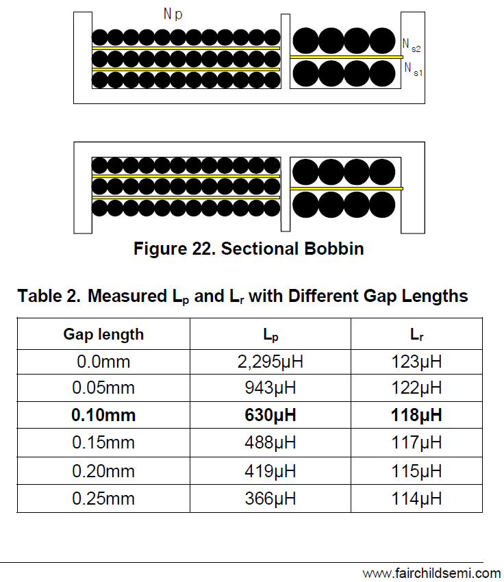

    У меня вот что получается: инд. 80нГн, ток 50А в пике, частота 100кгц. Значит энергия каждого импульса 80нГн*50 в квадрате делим на 2 = 0,1мДж. Умножаем на частоту и получаем 10Вт потерь. Если есть снаберы, то часть от 10-ти ватт рассеивается на них а часть на транзисторах. Если снаберов нет, то все сеятся на транзисторах.
    Можно ввести зазор в транс и уменьшить инд. рассеивания, но вырастет ток намагничивания и соответственно потери в ключах....Рано или поздно будет баланс, когда потери в снаберах и ключах будут минимальны в сумме...Есть логика? Какие еще методы борьбы с выбросами существуют? 1mW выше это серьезно?

    При наличии зазора уменьшится индуктивность первички, Ls тоже уменьшится. Ls в первом приближении линейно зависит от Lp. Качество намотки, порядок обмоток и т.п. не рассматриваем.
    У меня: R50, 4 витка - Ls=120нГн. R41,8, 4 витка и Ls=80нГн. В первом случае 0,17% во втором 0,2% от Lp.

    увы, утверждение ложное, вероятно порождённое инструментальной ошибкой. Если нечем измерять такие вещи, лучше пользоваться косвенными методами, лет пять назад я давал тут метод, пример опыта - намотайте в два провода первичку/вторичку на ETD/ЕЕ средних размеров, сомкните половины сердечника ("зазор ноль"), замкните одну из обмоток, ко второй припаивайте 1-10мкф 1206, встаньте на него цифровым осциллом, дайте в этот конденсатор ток, возможно, как в моём случае, будет достаточно тестера в положении "омметр", наблюдайте затухающий транзиент с частотой F, пересчитайте её в индуктивность. Разведите половины сердечника на .5-2-5-10мм, смотрите за изменениями частоты F, никакой линейной зависимостью от Lp и не пахнет, верно? Можно и с генератором реф. частоты и напряжения померить, пересчитав Ls из импеданса, результат тот же. Если намотать иначе, разница будет заметнее, но всё же никак не линейна с Lp.
    Я проверю обязательно, ..опой чувствую, что вы правы. Повторюсь в моем случае при замене кольца, Ls была 0.17%, а стала 0.2% от Lp. Возможно как вы и говорите при вводе зазора, т.е. при дальнейшем снижении Lp, Ls снижаться так хорошо не будет.
  21. #4720
    Bulich, вот полюбуйтесь, если на счёт меня сомневаетесь.
