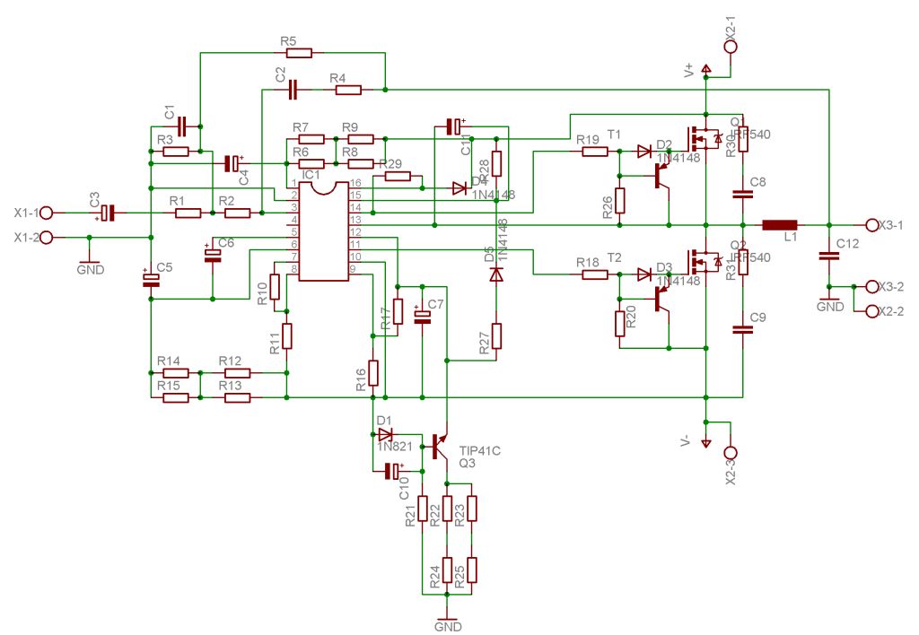

    По умолчанию Re: D class для саба.
    умные и светлые головы глянеть схему ни чего не напутал или пропустил
    блин забыл микросхема irs2092
    Вот микро трансы, к схеме только, придираться не надо, она сочинялась за полчаса, ради баловства.
    Нижние графики растянуты для наглядности.
    https://forum.vegalab.ru/attachment....4&d=1171439081
    На мой взгляд биполярники которые сбрасывают потенциал затвора на ноль это Ж..па на них падение не меньше вольта падение может оставить преодкрытым полевик и все..........
    глупее теорий я не слышал
    Можете считать меня люзером это мое мнение. При каком напряжении на затворе мосфит жеско закрыт?
    Добавлено через 42 секунды
    Ни кто ничего не сказал на выходные катушки без сердечника что закрытая тема?
    вражеские самолеты глушить чтоль? Или подлодки в Тихом океане?
    Silver,
    Без сердечников - плохая идея. Одни минусы.
    Про транзисторы сильно загнуто. Реле предпочитаете? Там уж без дураков.
