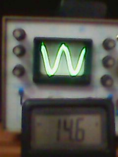

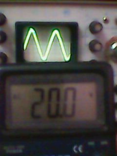

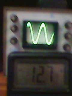

Оказываеться не так все плохо с учетом просадки и биением комповского ИИПа. Иза просадки БП с 12в до 9в с усилка на нагрузку не могу максимум выжать. Да иза биения в БП подпрыгивает на выходе синус и на кончиках синуса создает типа соски ,на максимальном входном сигнале.
С фоткал я синус в чистом виде под нагрузкой и без нагрузки. Первые два фото с нагрузкой 4ом-100Гц.
Но это же на постоянной мощности, а если кратковременная мощность как музон то все 20вольт и будет размах.Музон очень громко играет еще и чисто.
Без нагрузки 19,9в ,и ограничение начинает с 20вольт 100Гц.
Заодно замерил несущую до дросселя, без нагрузок и без входного сигнала, несущей всего 25вольт.

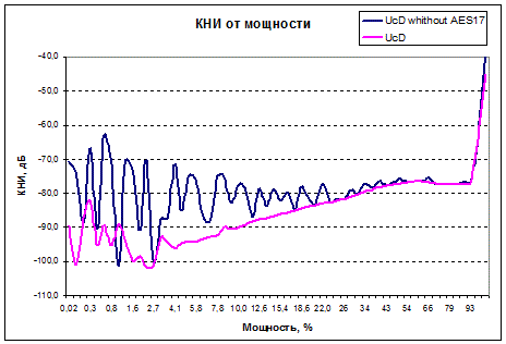

Я говорил и говорю сейчас что реализовав чистый классический ЮсД и чистый классический ирдамп на ирс2092 без танцев с бубном и тому подобному в итоге будете иметь одинаковый результат по Кг на реальной нагрузке с той лишь разницей что на ирс намного легче поиметь стабильный результат без лишней головной боли в отличии от ЮсД.
Кстати если мне память не отбивает то никто здесь не показал Кг классического ЮсД на уровне который приведён во всем известном документе. Покуда мне не покажут Кг у ЮсД менее чем на ирс, я буду и дальше стоять на том что нет смысла связываться с ЮсД в том виде как его пропагандируют. Помнится мне вы тоже соскочили на ирс и теперь ЮсД вам не интересен, и после всего этого вы пишите что -

Сомневаюсь, что это возможно. С нулевым дт и задержкой в 200 нс вряд ли (рис). Это еще и источники питания идеальные. на 10Вт моделирование! показывает -90 дб, = 0,003%
Без снижения задержки до 120-100 нс,скорее всего, реальных результатов в тысячные процента не достигнуть. Вообще, думаю, в патенте как раз приведен график моделирования, а не реальный.

Если вы видели индру а1, то там как раз юсд с доп конденсатором, усиление накручено, а результаты на лицо. Думаю сомневаться смысла нет. А всего лишь задержка снижена до 100нс и мост компенсирует просадки напряжения.
