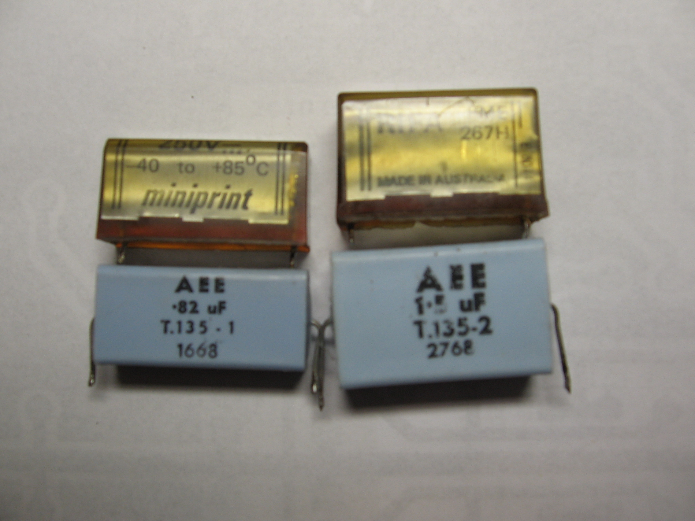

    По умолчанию Re: Конденсаторы
    Что представляют собой эти конденсаторы? Заранее благодарен за ответ.
ID:	169844   Нажмите на изображение для увеличения.
  6. #4626
    13,071
    mihali4, поставьте отсюда простую прогу для обрезки картинок.
    Конденсаторы - так себе, смотря куда ставить.
    KOWEG планирую поставить на вход уся на LM3886 из нашумевшей ветки,а с электролитами пока не определился.
  8. #4628
    13,071
    С вкладными выводами конденсаторы не люблю.
    Даже полистирольные. А это похоже лавсан.

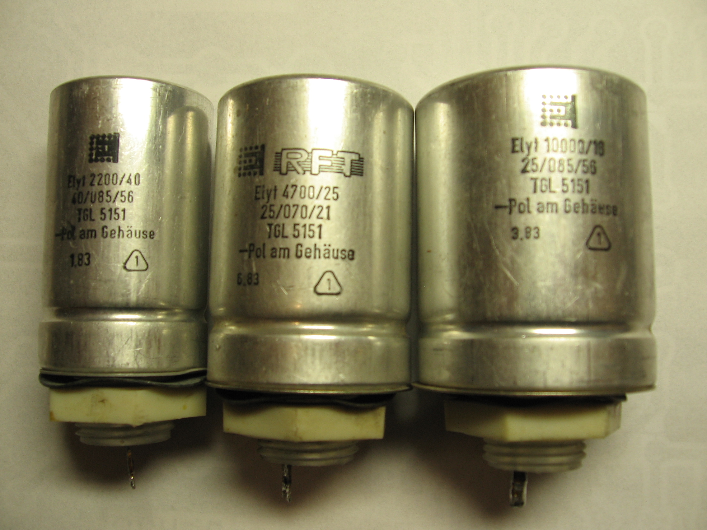

    А вот еще.С РИфой вроде бы понятно, а те, которые внизу не попадались?Нажмите на изображение для увеличения.

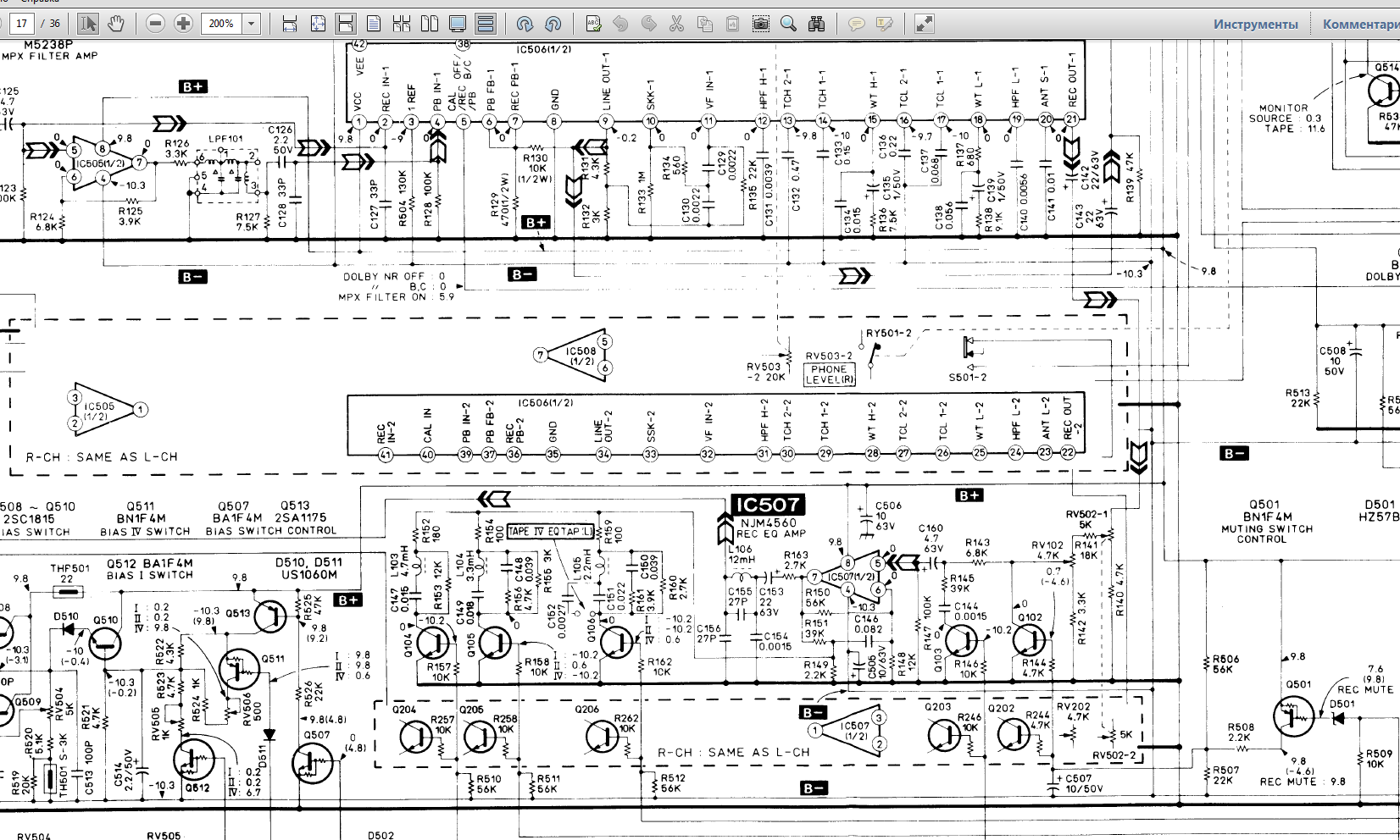

    Меня пока интересуют следующие случай- когда конденсатор стоит между двумя операционниками- один подаёт сигнал а другой принимает. И когда стоит между подающим операционником и головкой магнитофона, то есть фактически индуктивностью.
    В приведённой мной формуле есть квадратный корень. Он не нужен..?
    Вот допустим есть операционник 5532 распространённый. Есть конденсатор перед операционником ёмкостью 22 мКф . Какая максимальная частота пройдёт через такой конденсатор имеется в виду верхняя частота среза. Input Resistance у 5532 от 30 min. до 300max килоом. ёмкость конденсатора в фарадах я немного путаюсь- то ли 0.000022 то ли 0.00022.
  13. #4633
    11.02.2006
    Недоступно
    2,303
    Нарисуй, ибо есть как минимум два способа включить опер и еще два - кондер. В итоге - 4 разных случая.
  14. #4634
    17.12.2009
    Нижний Новгород
    1,974
    Собственно вот- ic507 только там не 4560 а через переходник две 5534.Операционники подают сигнал на записывающую головку магнитофона. Полярность перед операционником должна меняться как я понял, а после операционника?
    И до и после операционного усилителя будут стоять конденсаторы 22 мкф.
    Если не затруднит, опишите остальные примечатьельные случаи, не каждый же раз спрашивать.
  15. #4635
    16.11.2004
    1,481
    По поводу формул.... Замечательная книга Хоровиц Хилл "Искусство схемотехники", заучивать наизусть, читать как роман на ночь, пр. Очень легко читается, написано замечательно, основы даются прекрасно, достаточно для расчета.
    По поводу каскада.... Что не написано в Хоровице.... Обычно срез по низкой частоте берут очень низкий, ну, в районе единиц Герц и ниже. Теоретически - это не нужно, практически - звук становится лучше, более наполненным, картинка глубже. 22 мкФ в такой схеме (на входе опера) дают -3дБ на частоте около 0,16 Гц, резистор считается как параллельно включенный 100к утечки опера по входу и 100 к (приблизительно) самого опера.
  16. #4636

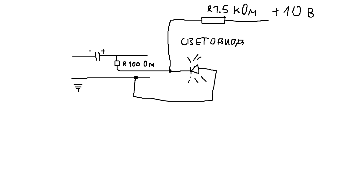

    Input resistance на NE5532 обозначен как 30-300 (min-max) кОм. а на jrc2114 100кОм. ориентироваться тогда на какие значения?
    Два электролита повернутых друг к другу имитируют как я понял неполярный электролит. Вот думаю заменить на полярный. Но тогда надо будет смещение организовывать- как мне объяснили подаётся через резистор напряжение и можно ещё светодиод использовать в качестве стабилитрона подсоединённый к земле. Не плохо бы где объясняющую эти изыски схемку увидеть. И вообще что лучше при прочих равных- неполярный электролит при отсутствии смещения или полярный но с организованным смещением.
    Мне объясняли как организовать смешение, но я не уверен что правильно понял, вот в пейнте корявой рукой накидал..))))) Объясните если что не так.Нажмите на изображение для увеличения.
    Не, схема поляризации нерабочая. Да и вообще это сомнительно. Ставьте так, как в схеме, или, если хотите, неполяры.
