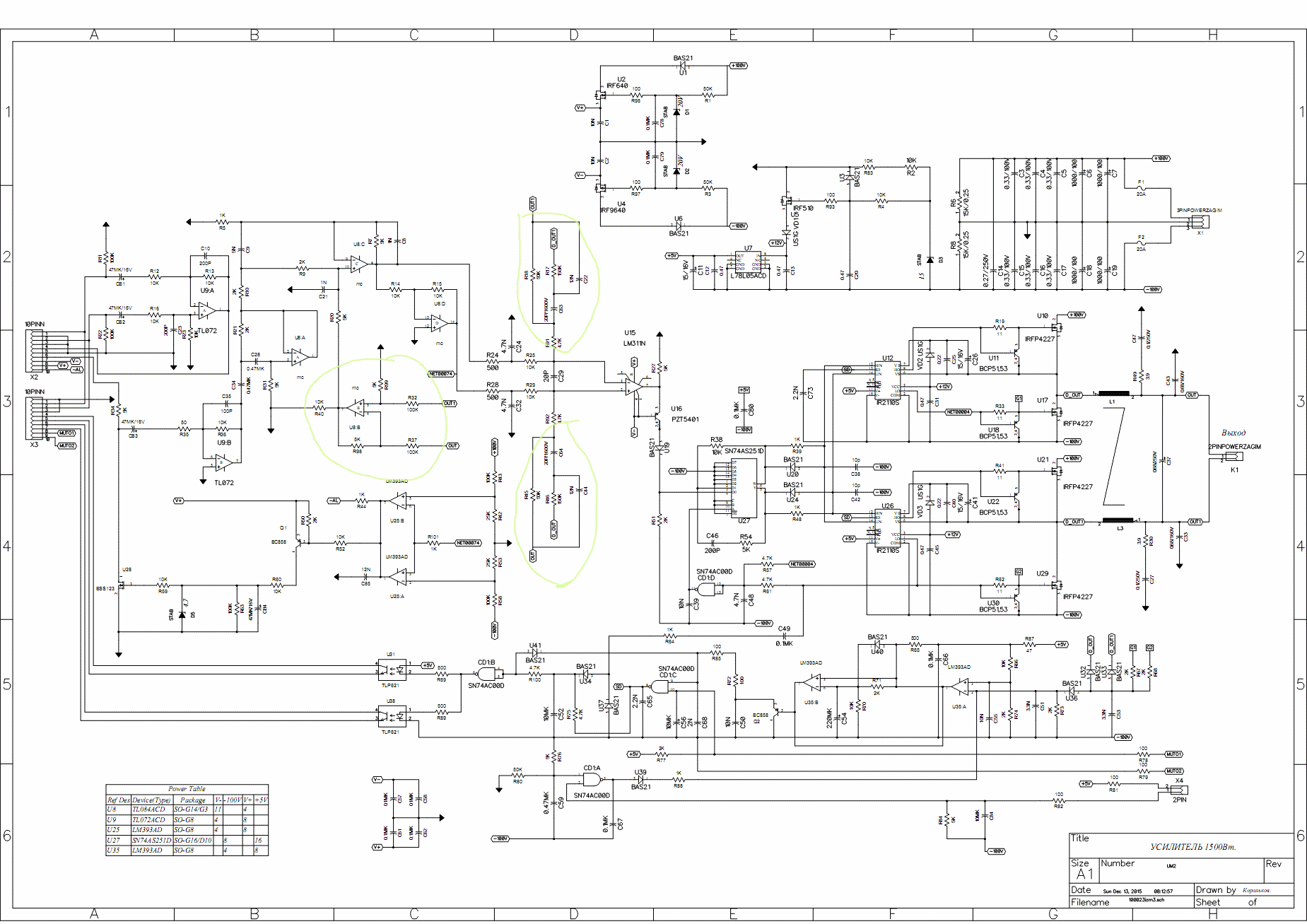

    В какой топологии ОС ?

    korolkov24, а зачем u8b?
  10. #4629
    06.01.2007
    г. Пенза
    2,684
    а зачем u8b?
    ОООС.
    Схема делалась в двух вариантах, если на трансформаторную нагрузку, то этот каскад превращался в интегратор (здесь не показано), при этом кГ становился больше, но постоянка на выходе меньше.
    Для нагрузки на 4 Ома, это просто дифференциальный каскад ОС.
    Усилитель делался для каких-то трансляций на длинные расстояния, я сам не знаю, заказчик не ввёл в курс дела.
    С некоторыми изменениями он хорошо и для работы с обычными АС подошёл.
