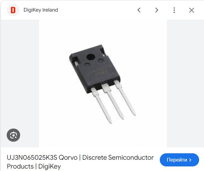

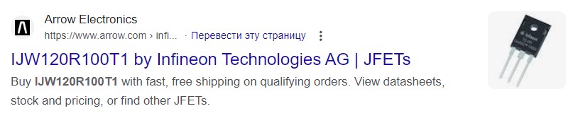

    Ну типа UJ3N065025 или IJW120R100
    А, ну да, Вы-же никаких не знаете
    Хотя, если сталкиваться только со вской хренью, типа Le Monstre 8W, я бы наверное тоже их постарался бы "не знать"..

    Эти что ли?Нажмите на изображение для увеличения.
Название:	Снимок экрана 2024-06-13 170643.jpg
ID:	456197 Нажмите на изображение для увеличения.
Название:	Снимок экрана 2024-06-13 170733.jpg
  10. #4630
    37,158
    По умолчанию Re: лучшие операционники класса hi-fi
    И эти тоже.

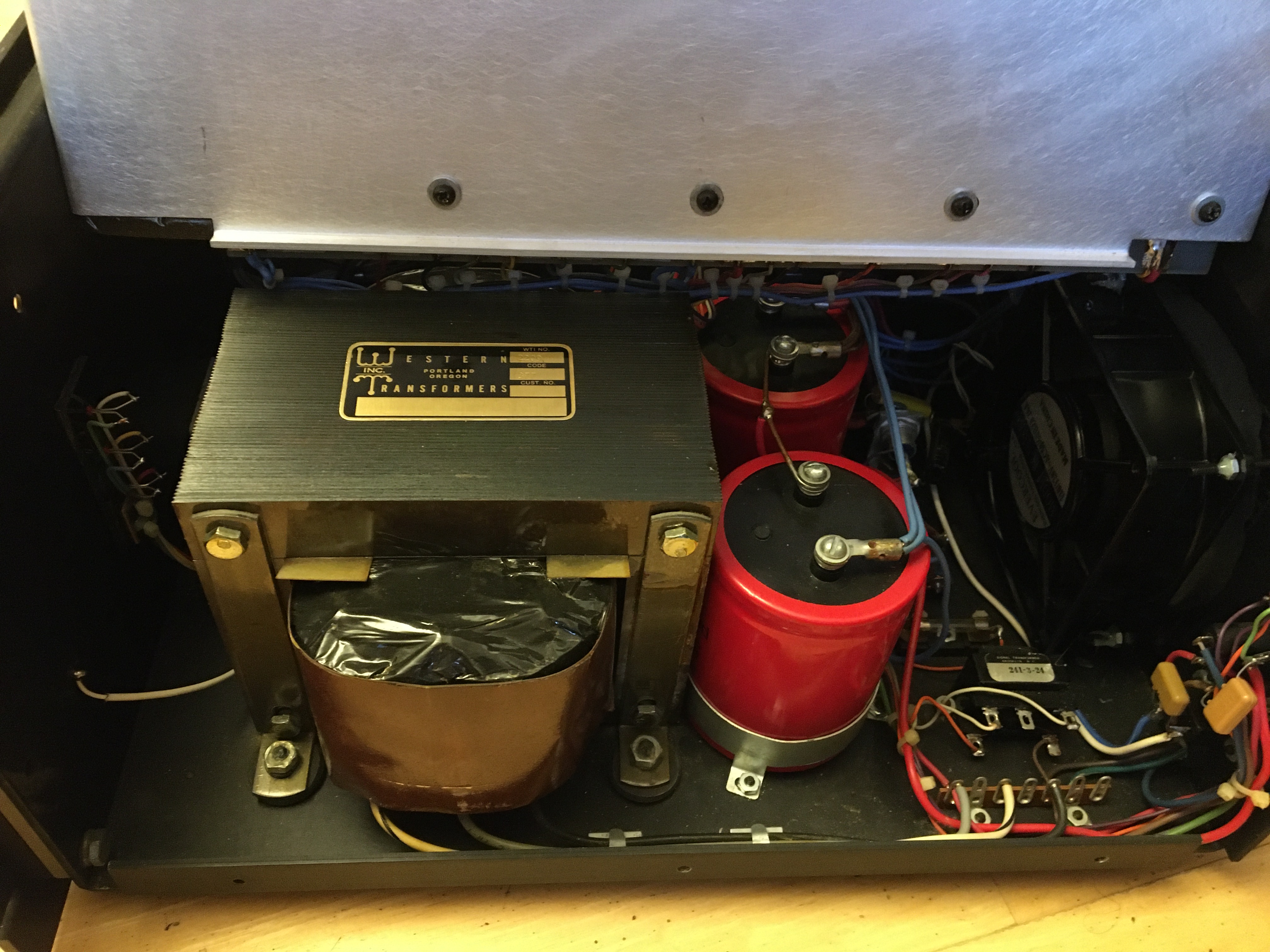

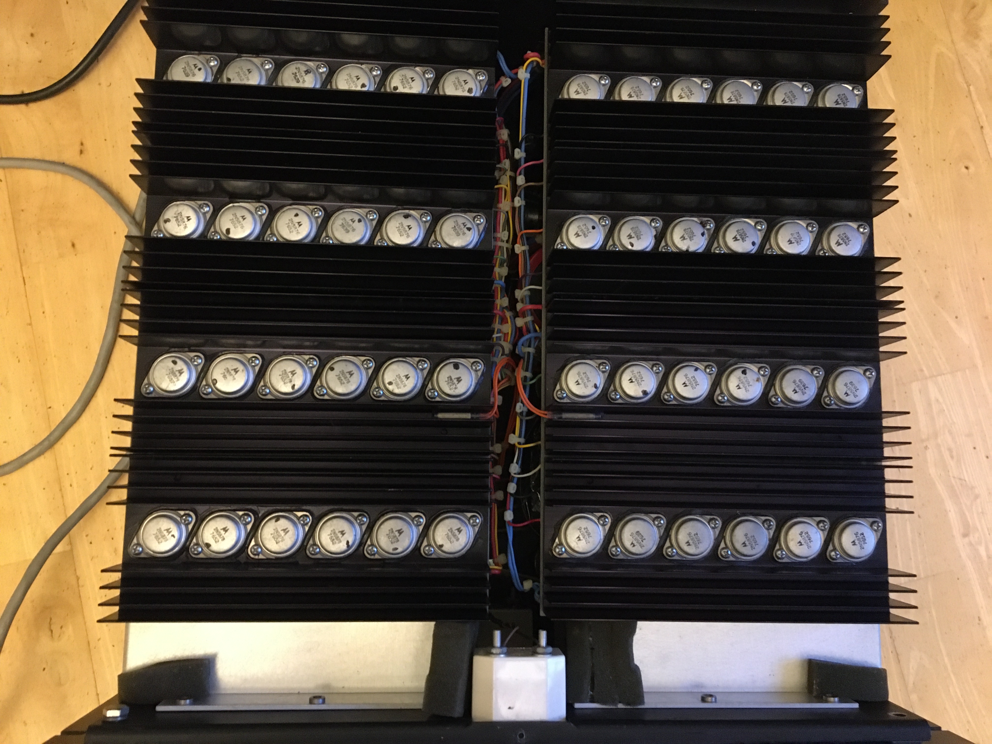

    когда Пасс был молодой,делал хорошие усилители в гараже
    а потом как обычно...Нажмите на изображение для увеличения.

    4321, я не слышал оригинальных
    Но то, что слышал - очень на любителя
    И общий принцип - много всего в параллель и огромные печки (токи)
  13. #4633
    37,158
    Печки - да, но впараллель - далеко не всегда.
  14. #4634
    Завсегдатай Аватар для 4321
    14.03.2012
    1,334
    там 3 этажа и в параллель.
    питание 84 +-
    последующие усилители Пасс 3 этажа не использовали.
    А что значит на любителя ???
    классический американский звук
    масштабный и быстрый,хорош для рока.
    конечно классику на этом слушать смысла нет
    потому я использую контрольные англичане QUAD.

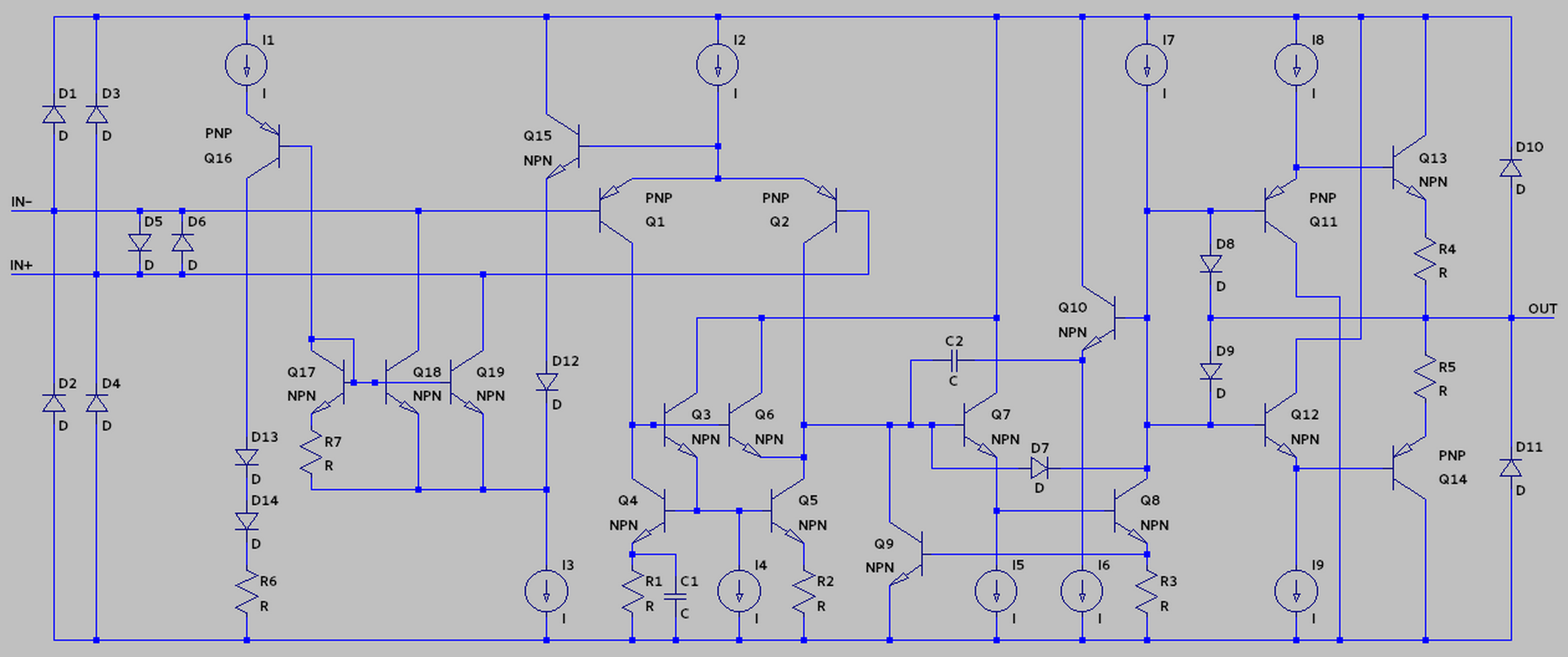

    Ребята,подскажите, у LM4562 защитные диоды на входах присутствуют? Не нашёл ни одного даташита с эквивалентной схемой на этот ОУ. Падение напряжения в режиме прозвонки диодов тестер кажет 0,86 вольт в обоих направлениях.
    Последний раз редактировалось Владимирович; 18.06.2024 в 17:50.
  17. #4637
    02.09.2006
    Магнитогорск
    985
    Присутствуют, судя по инфе отсюда

    Mammonth, Анвар, они там присутствуют «потому что»)))
    Если я не путаю (я биполярной технологией почти не занимался, Шура поправит), там диод ВСЕГДА, если не КНД.

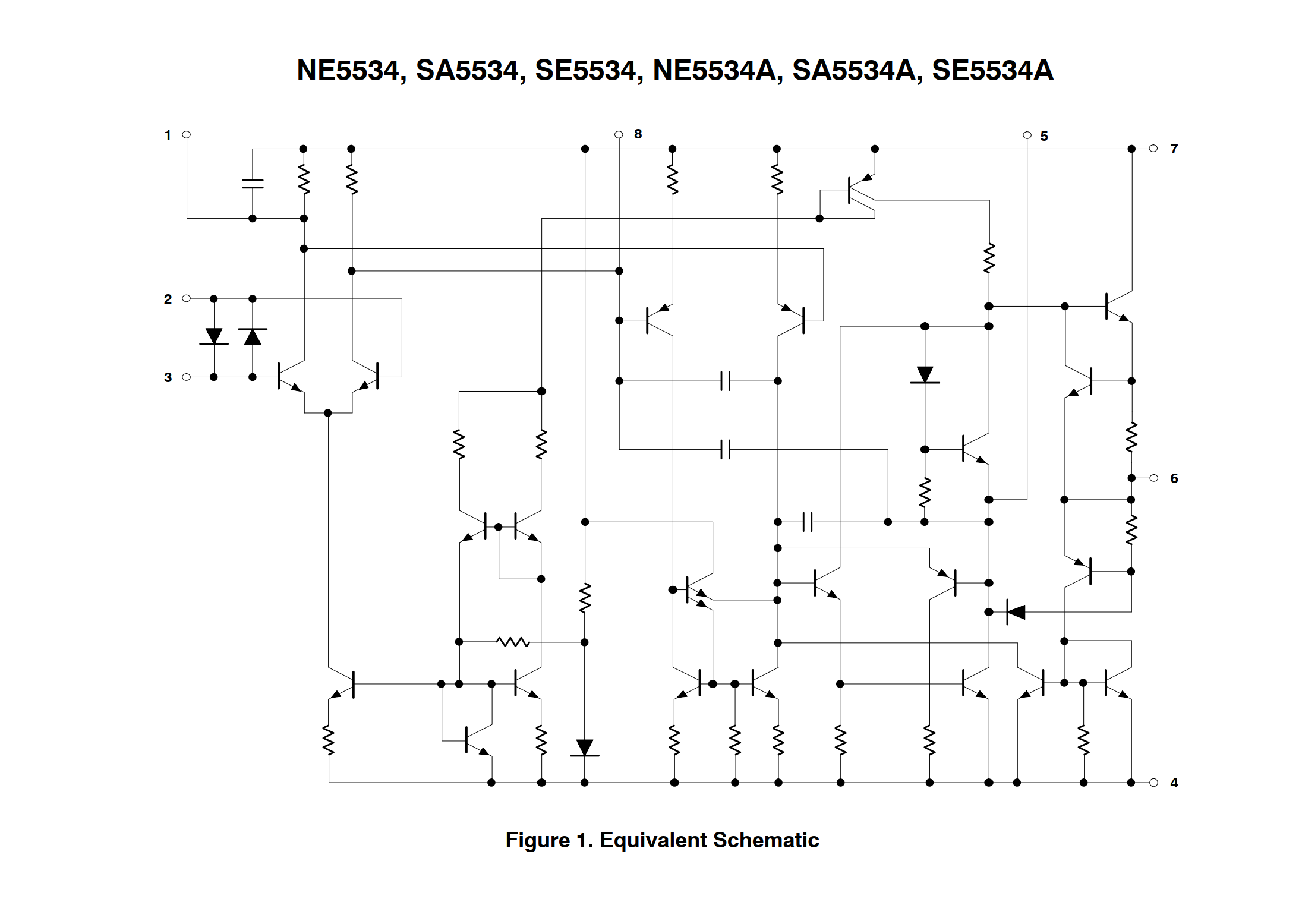

    Сергей Агеев как-то про 4562 писал, что это реинкарнация 5534.
    А судя по этой схеме, там с 5534 вообще ничего общего.
    На минус питания может и так. Но между входами "автоматический" диод по моему не получится.
    Сергей, про "есть ли диоды" вопрос зачем-то задаёт Владимирович,..?! Переадресую твой ответ!
    Владимирович, они там присутствуют «потому что»)))
    А судя по этой схеме, там с 5534 вообще ничего общего..
    Что нашёл, то и "презентовал"! )) И да, если с 5534 сравнивать - не похоже ...
