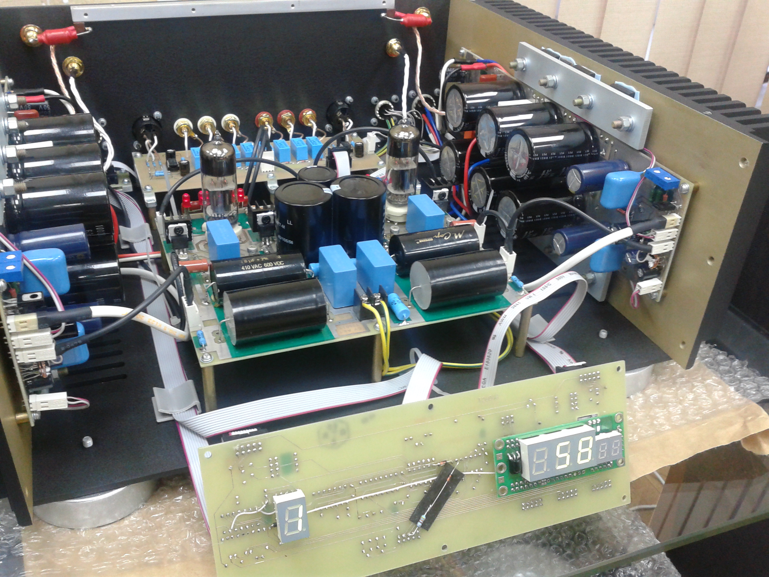

    Запущен вариант гибридника с ВК Zaratustra. Питание +-50 В, ток покоя 160 мА. Звучание динамичное, точное, воздушное. Гибридник с простым ВК на параллельных латералах, при том же БП и конструктиве более вялый, нет пространства, хотя высокие более мягкие.
    Все слушавшие однозначно выбрали первый вариант. Осталось добиться термостабильности при более высоких токах покоя, небольшой окрас должен совсем уйти.
    С уважением, Андрей
    Добрый день.
    А трансформаторы куда попрятались?
    Как питание организовано?

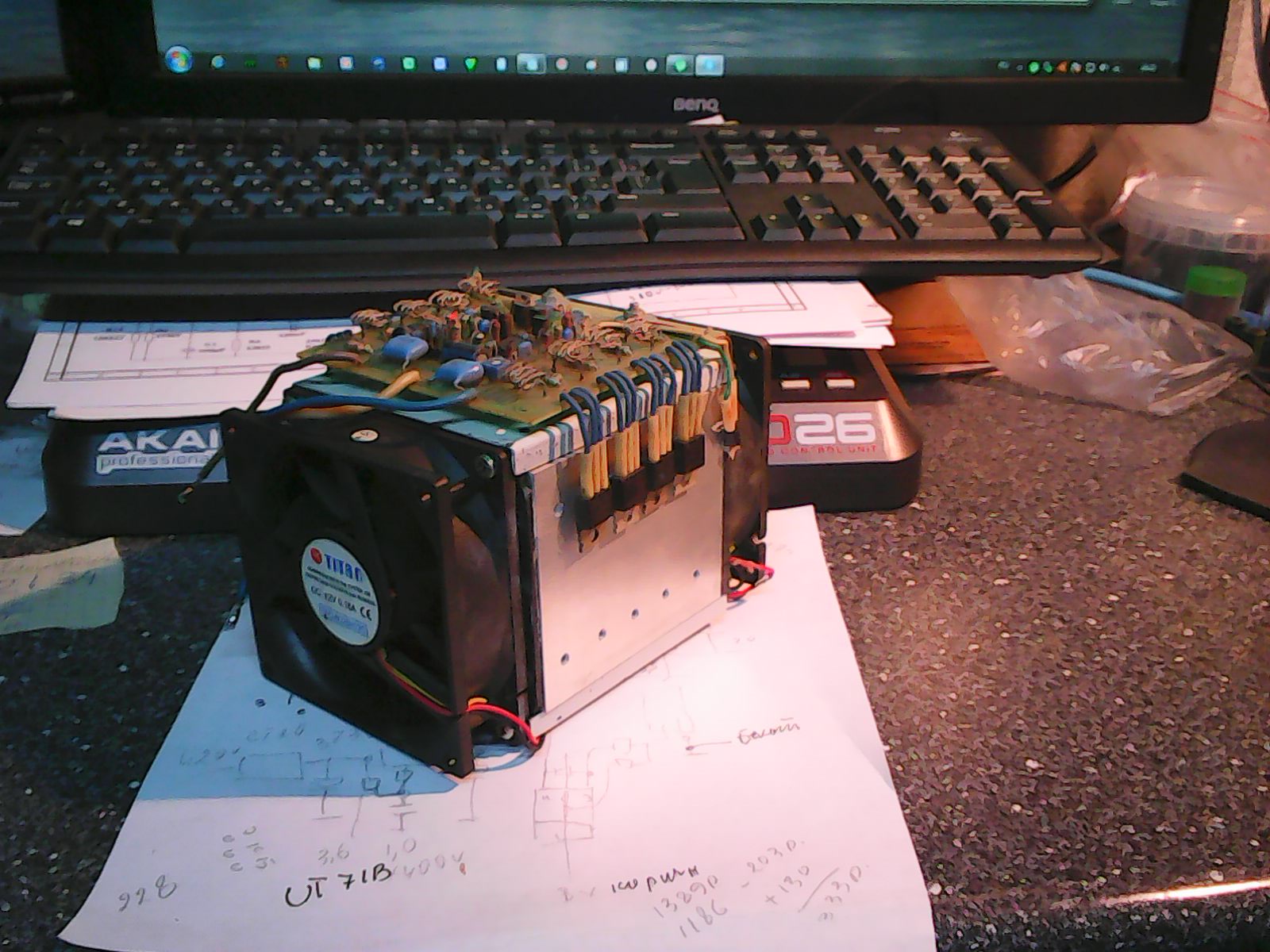

    Тут основная проблема (возможно) не симметричное или неодинаковое расположение транзисторов ВК т.е. нужно будет уменьшать ток покоя и не полное использование радиатора. Я бы так не делал и не использовал вообще разъёмы в цепях схемы нуч. При таком(50в)напряжении нужна токовая защита и тепловая в виде самостоятельной системы.

    Всех приветствую !
    1.Трансы попрятались во внешний БП ( идея не моя ! )
    2.Транзисторы ВК вдоль радиатора вверху и снизу ( фото технологического радиатора )
    3.Разъемы, особенно такие уёищные, как WF, HU -зло. Лично для себя не применяю.
    4.Даже при +- 50 В ВК Zaratustra спокойно выдавал весь размах на 3 ом. Здесь токовая защита лишнее, ИМХО.
    To fakel. Я бы уточнил - экранирующие сетки верхних тетродов. Я делал так - э.сетка через резистор 470 ом /2 Вт на питание и конденсатор 330 мкФ/450 В на выход ВК ( можно шунтануть пленкой ). В результате увеличивалось усиление, существенно снижались искажения ( надо поискать записи ). Субъективно - звук становился воздушней, сцена глубже . Как-то так.
    Э.сетки нижних тетродов цеплять на выход смысла нет, пробовал и этот вариант - усиление по 2 сетке всего около 3-3.5.
    С уважением, Андрей

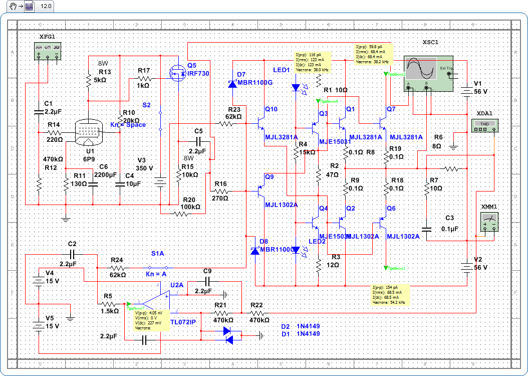

ID:	302653Спасибо за консультацию! Надеюсь с некоторыми вопросами к Вам можно обращаться.
    ---------- Сообщение добавлено 01:21 ---------- Предыдущее сообщение было 01:21 ----------
    Вот схема по Лачиняну, про которую я и говорил. Может поможете разобраться - в чем дело!

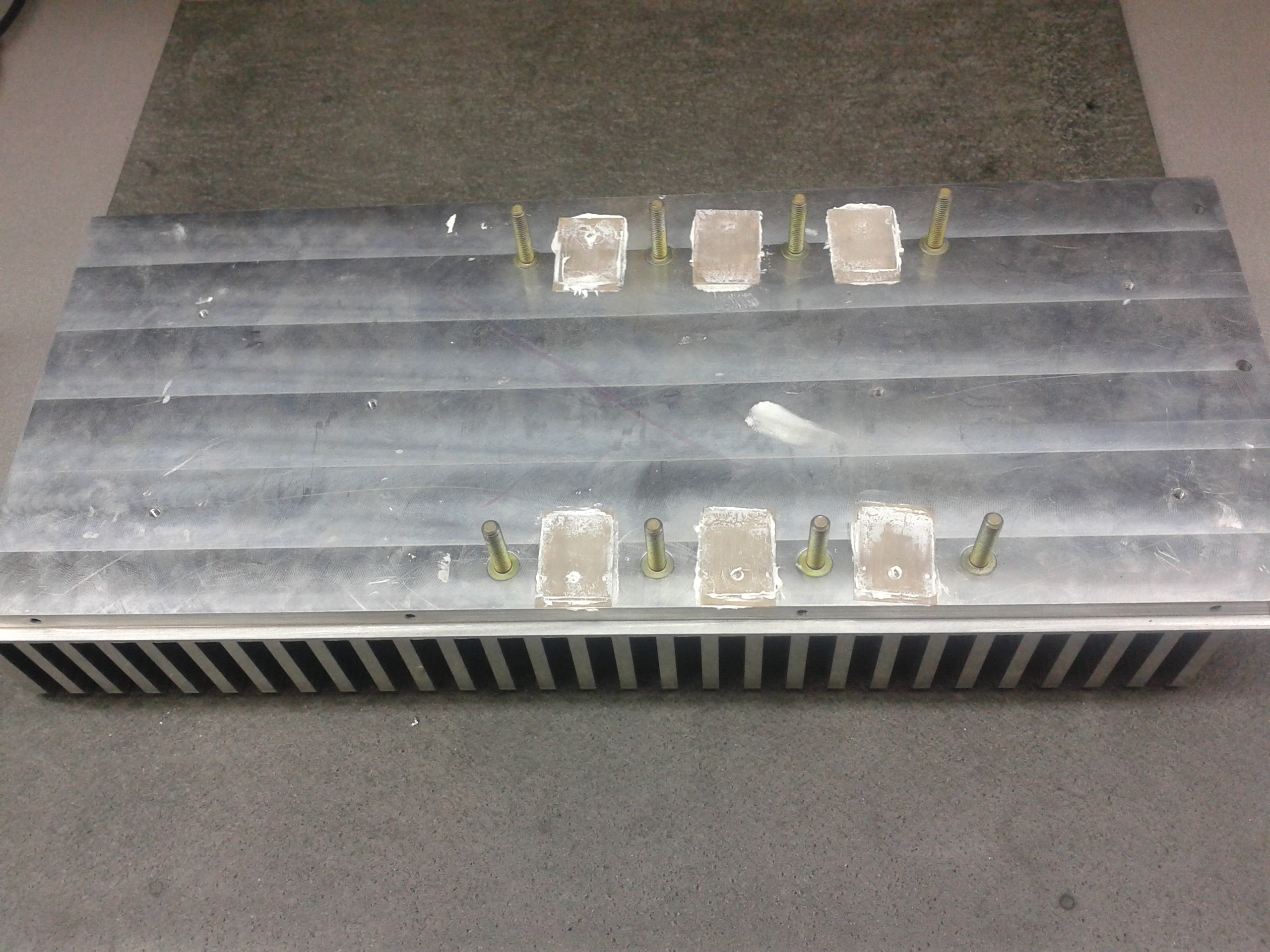

    А вот радиаторы, которые я использую - это два компьютерных радиатора скрепленные вместе и обдуваемые 2 вентиляторами. Может пригодится в каких либо конструкциях.Нажмите на изображение для увеличения.
ID:	302654В этом фото стоит только один канал ( раньше собирал усилок)
