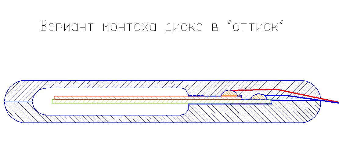

    Компенсационные - без манипуляций из 20.
    В "вязкой" среде - с "обрезанием" по примеру на ветке.
    https://forum.vegalab.ru/showthread....=1#post1559992

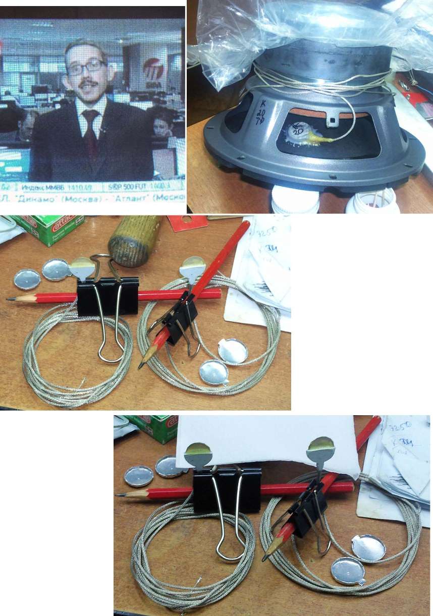

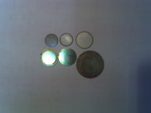

    Собрал датчик из поста 4576, шайба текстолит по центру, сверху. https://forum.vegalab.ru/showthread....=1#post1617316
    Резонанс не определяется. На латуни тонкая изолента. Емкость пьезо была 24000 пф, в готовой конструкции емкость - 650 пф, это означает, что последовательно с 24000 пф находится резистор 180 к, это суммарное сопротивление всех контактов. Узнал, что хлорное железо не травит серебро, верхняя обкладка только темнеет, если стравить латунь, то под ней на керамике беленькое серебро обкладки. Оно покрыто под латунью каким то окислом, его потереть и есть контакт. Толщина пьезо без латуни - 0,22 мм. Чувствительность такого пьзо наверное побольше. Травил до конца пьзо от телефона с тремя выводами. Завтра попробую динамик с приклеенным девайсом спектралабом посмотреть, без ЭМОС процессора.
  12. #4611
    11.02.2007
    Питер
    188

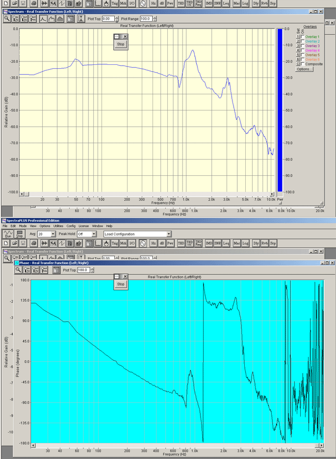

    Склеил новый датчик, колпачки от резисторов клеил БФ-2, прижимал сразу после нанесения клея ослабленной прищепкой. Без всякого контактола емкость пьезо - 24 нФ, омметр показывает контакт с обкладкой. Колпачки резисторов ранее были заполнены эпоксидкой. Потом сверху намажу контактолом. Резонанс - 5,6 Кгц. Предыдущий датчик, с малой емкостью, явно с браком. Погонял этот бракованный датчик на динамике Visaton 200S/4, два странных резонанса на 1 и 3 Кгц.

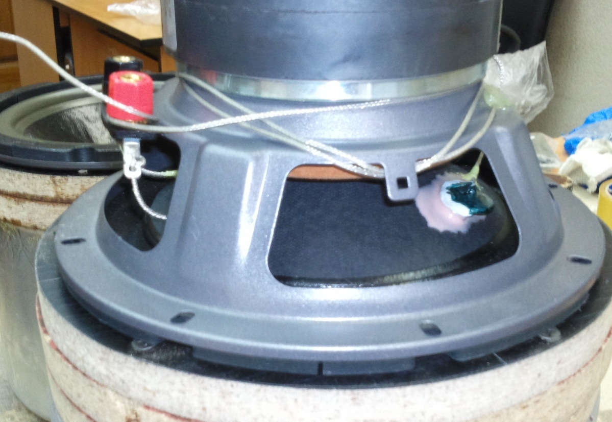

    На всякий есчо раз привожу примеры
    Если материал диффа нейтрален к ЭП
    - обязательно "зацепиться" через "анкерное поле" (организация адгезии)!
    Если есть опасения по "расслоению" материала диффа - усилить пропиткой!
    ... Делал на нескольких 100ГДН (НОЭМА) пропитку с усилением - разведенной ЭП.!
    https://forum.vegalab.ru/attachment....5&d=1334037716

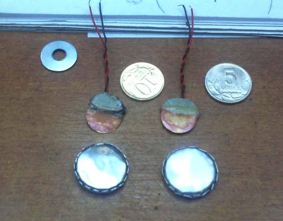

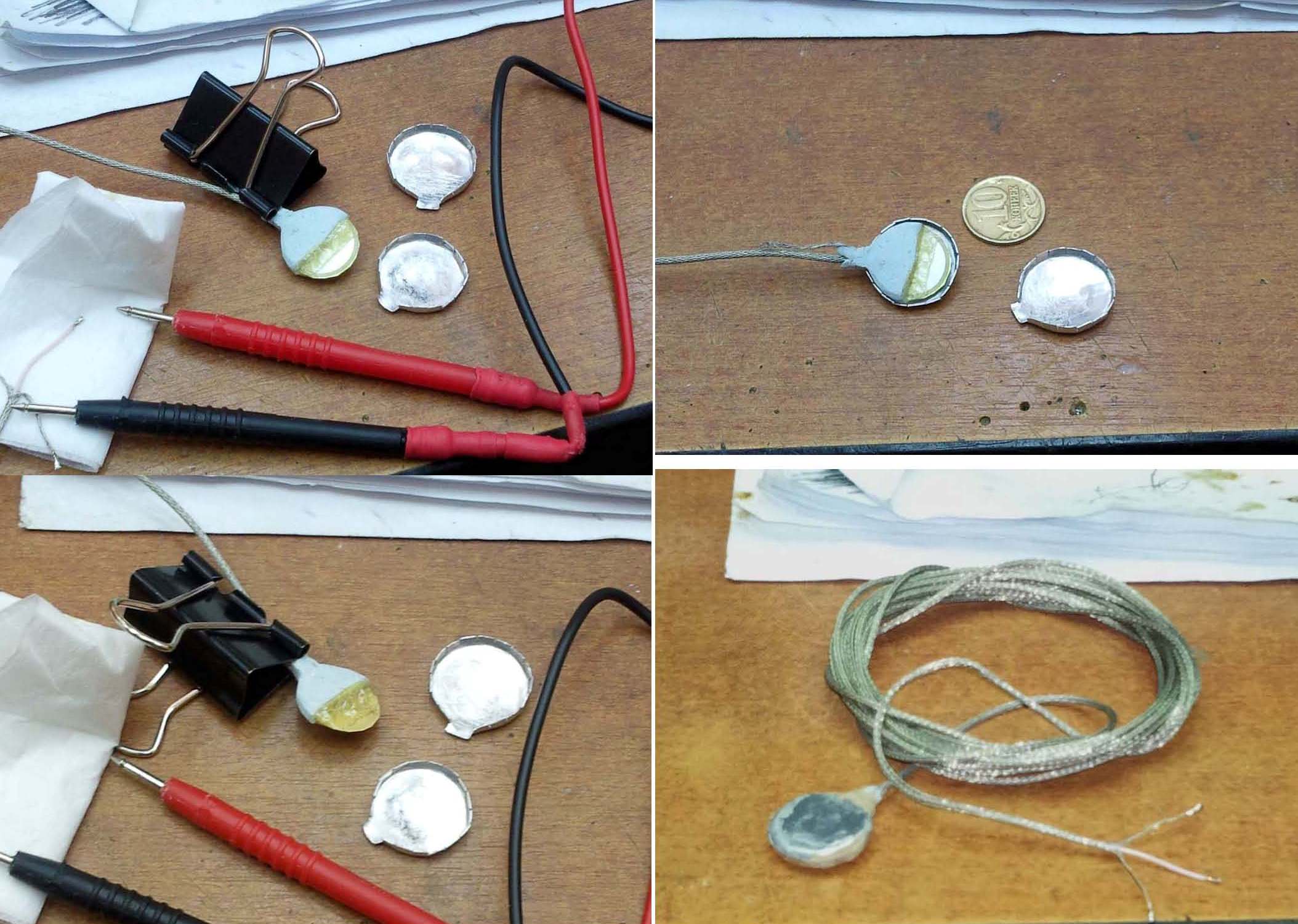

    Добавил консольный датчик - без "вонючих" крышек. (Выше упоминал - но ждал окончания "испытаний".).
    Отработал 2 мес. на мид. колонке. вроде все ок.

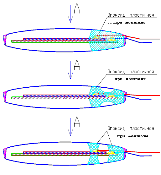

    Изготовление по типу оттиска. Вес 0,8 гр. Чуйка где-то 80...85 % от "двадцатки". Рез. около 7 кгц.
    Перед установкой был приклеен земл. провод и весь корпус покрыт токопровод. клеем.
    Оттиски "давил" с дистанционными прокладками. Потом аккуратно обтачивал и склеивал.
    Датчик на основе FML -12T-9.2A1-50 t=0.2
    На "больших" диаметрах делаю традиц. люминий - легчей!
    Цитата Сообщение от старичок Посмотреть сообщение
    Из практики-какие зазоры достаточны в консольной части-между ПП и половинками корпуса?
    Деформации ПЭ в наших исполнениях и воздействиях "лежат" в нано-области.
    Посему - ограничения только от "моторики манипуляторов" и применяемых материалов.
    Замечу - оттиск получаю на "спаренных" "лепешках" ЭП. Использую пищевую (или тонкую др.) пленку.
    При окончательном склеивании - промо(a)кнуть места нанесения ЭП клея,
    не допустить "затекания" на диск ПЭ ("свободную-регистрирующую" область консоли).
    Короче потренируйтесь - если ваять вознамеритесь.
    При окончательном склеивании - пром(a)окнуть места нанесения ЭП клея,
    не допустить "затекания" на диск ПЭ("свободную-регистрирующую" область консоли) .

    Надеюсь, что мой пятачок в копилке информации по датчикам ЭМОС будет не лишним. Отладил процесс снятия пьезодиска с латунной подложки. На диск наношу небольшое количество смывки старой краски/размягчает даже эпоксидку/ по границе с подложкой, жду около 20мин/можно и больше/, зажимаю диск за подложку кламмером, грею паяльным феном /250градусов/ около 30 секунд и обычным лезвием безопаски аккуратно отделяю пьезо от подложки. Вполне возможно, что и без смывки при оптимальном нагреве диск получится снять, но я не пробовал. Со смывкой результат - 99%/1%-на кривые руки/. Плотность латуни -8.3-8.8гр. на куб.см., плотность титаната бария - около 5 гр. на куб см. Масса должна уменьшиться более, чем вдвое. Так что основной резонанс датчика еще приподнимется по частоте/при увеличении чувствительности/. Виктор.
ID:	171115   Нажмите на изображение для увеличения.
ID:	171116   Нажмите на изображение для увеличения.
ID:	171117   Нажмите на изображение для увеличения.
  21. #4620
    19.09.2008
    Иркутск
    4,950
    Витюшка, очень внятно и детально описано.
    Снижение массы, повышение чувствительности, повышение резонансной частоты.
    Что потом с этим делать? Как паял, как крепил? Насколько хрупок это диск?
    Может чего пропустил в ветке, хотя читаю... Тогда сори.
