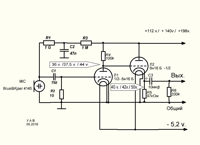

    Не .... тут слабым звеном выступает сам ламповый пред усилитель - у данной схемотехники теоретические искажения около 4%.... НО эта схема из всех ламповых предусилителей мне просто больше всех нравится. По звуку самый лучший и чистый звук .......
Название:	6н16Б схема 2 конденсаторный микрофон 20 05 2018.JPG
    Сижу вот и думаю - запитать поляризацонное напряжение от блока питания, а транзисторный предусилитель усилитель от напряжения накала..... Там всё застабилизировано и отфильтровано очень хорошо...... тогда должно быть меньше наверное искажений...... Только вот базы под этот капсюль нет свободной, чтоб новый предусилитель сделать. Есть свободная база под полдюйма, но туда очень трудно все хотелки впихнуть... это надо в SMD уходить.........

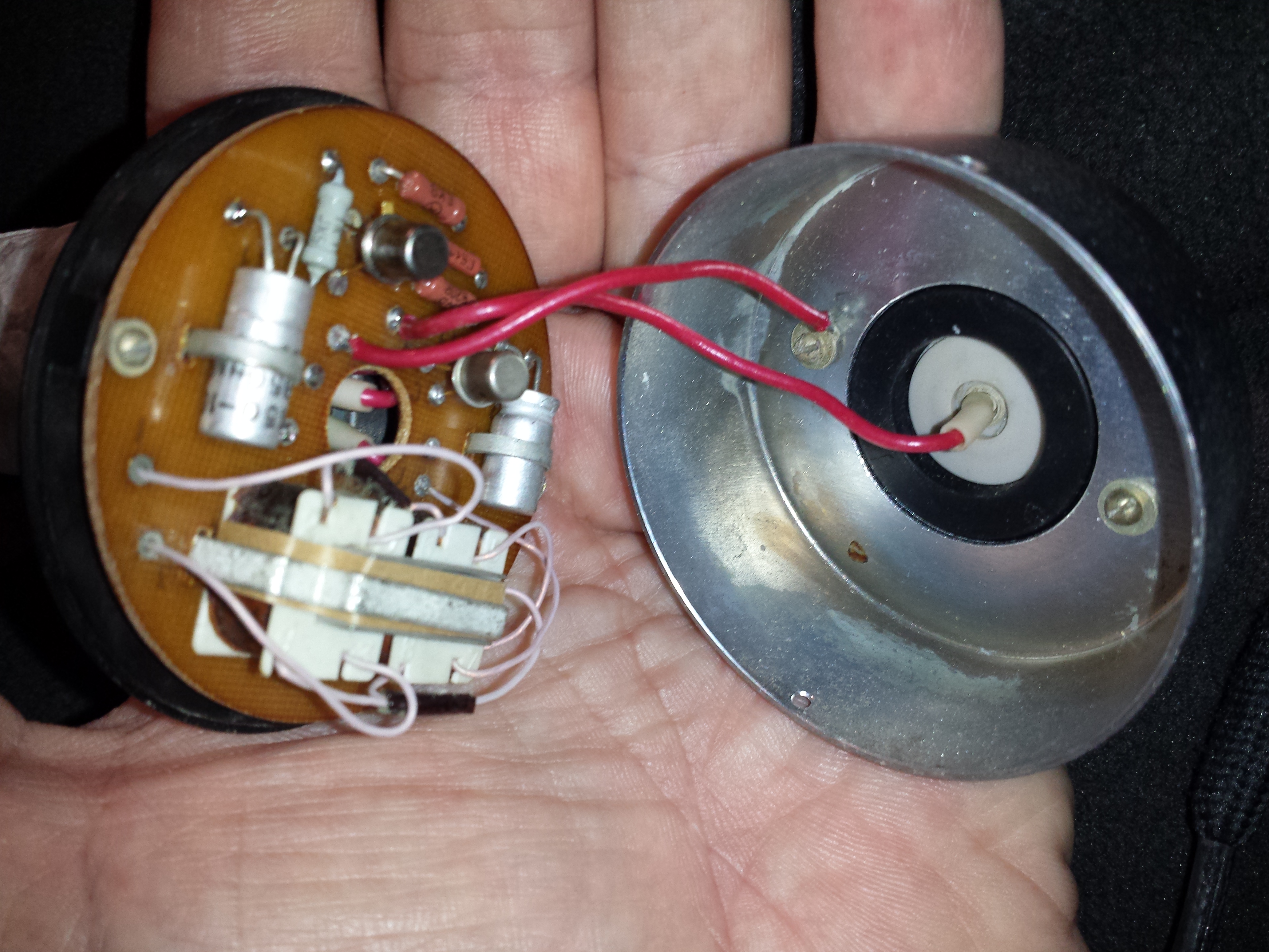

    Есть вот такой палёный и перепаенный модуль под полдюйма. Но схемы на него нет. Там +200, +100, +6,3 вольта и выход. Там два стабилитрона и просадка напряжение накала просто на резистор для нагрева корпуса...... Корпус греют, наверное для выхода на нормированный температурный режим капсюля. Но как то мне всё это не нравится...... хочется всё по другому организовать.
    У RFT MV201 вроде бы был похожий на наших транзисторах, и тоже с нагревателем)), выше я ссылку давал на сайт где эти схемы есть, все друг у друга копировали)))

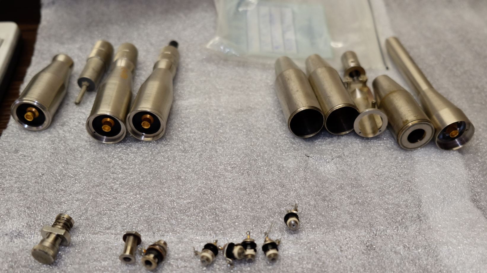

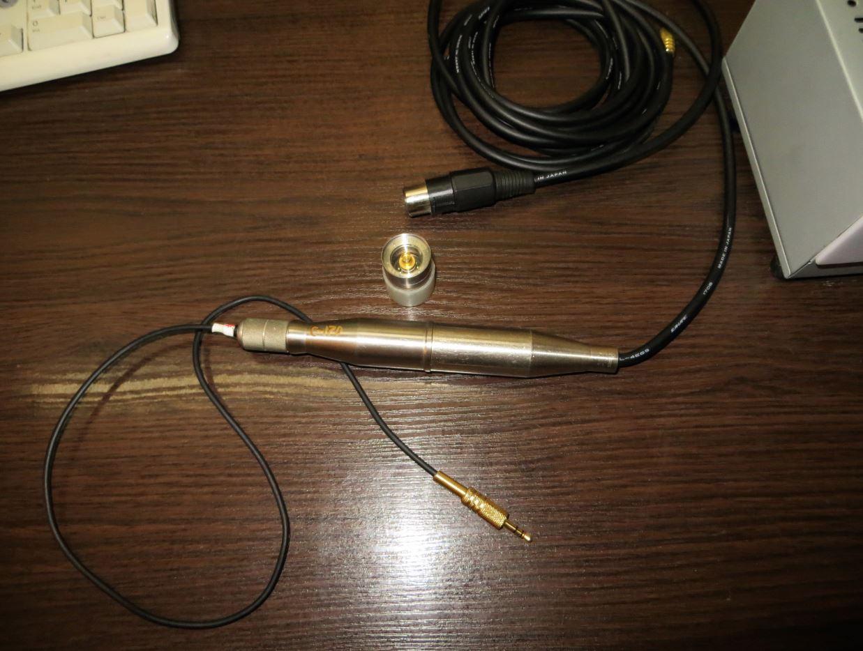

    У меня есть специальные фирменные насадки для этого, только на размер полдюйма с о специальным коннектором куда надо провод подпаять весь вопрос можно ли выход со звуковой карты подать - напрямую или надо делитель делать? В насадке стоит, кстати, разделительный конденсатор. И специальный переходник для полдюмвого микрофона на полдюйма..... То есть можно оба размера (дюймовый и пол дюймовый) подцеплять.
    Фото насадок для измерения линейности микрофонных предусилителей для капсюлей BrueL & Kjaer
    Вложение 404146
    Вложение 404147
    Вложение 404148

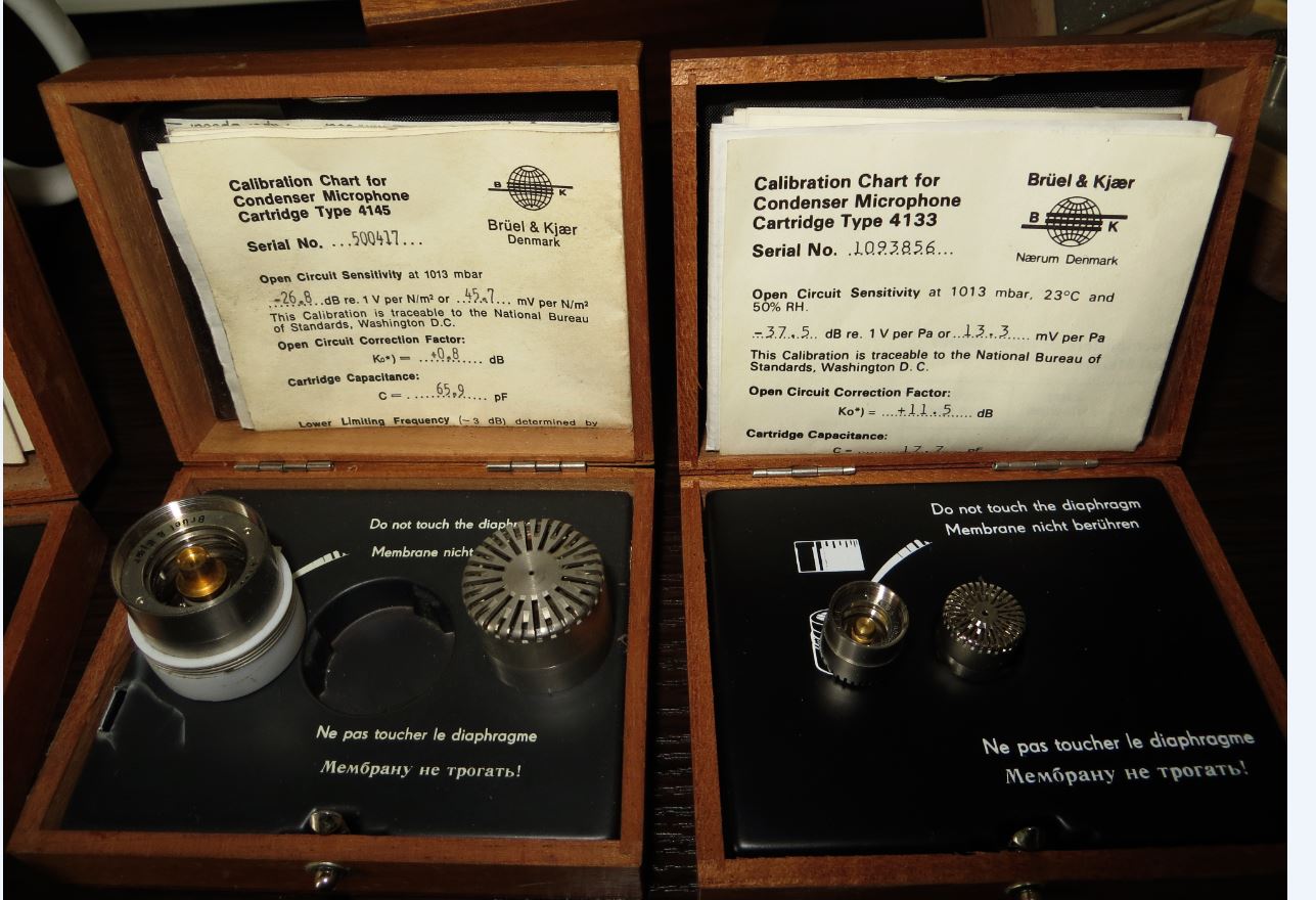

    Капсюля у меня в коробочках и с паспортами
    Вложение 404149
    Вложение 404150
    Вложение 404151
    ---------- Сообщение добавлено 10.09.2021 в 12:08 ---------- Предыдущее сообщение было 09.09.2021 в 16:23 ----------
    Спаял. Проверил чтобы не было напряжения поляризации на разъеме к подключению звуковой карты.
    Вложение 404199
    Вложение 404200
    Вложение 404201

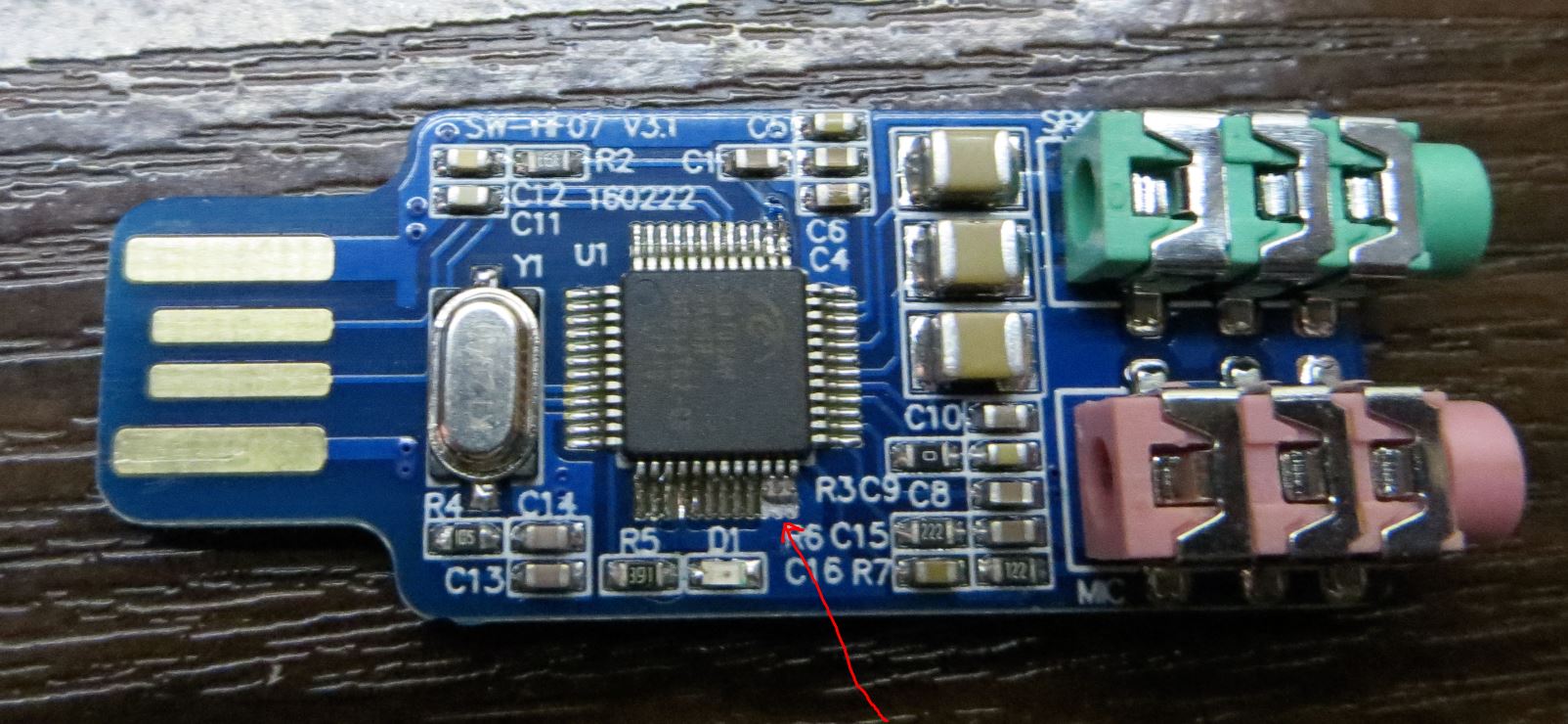

    Сделал калибровку в бесплатной программе REW 5.20.
    Так боялся спалить материнскую плату компьютера всё делалось через внешнюю звуковую карту СМ108.
    Вложение 404205
    Калибровочный файл для самодельного лампового предусилителя на лампе 6н16Б и моего блока питания получился такой
    Вложение 404203
    А тестовый промер выдал вот такой результат
    Вложение 404204
    Капсюль Bruel&Kjaer 4145 по паспорту линеен от 2,6 Гц до 18 кГц........
    Вот такие получились промеры....... Но по паспорту линейность только по оси измерения.
    Прошу как то прокомментировать.
    Самостоятельно разобрались .
    Подавать можно напрямую без делителей, так как коэффициент усиления предусилителя очень близок к 1 для 1/2" и 1" капсюлей. Так что можно откалибровать через лупбэк всю электрическую часть тракта ("АЧХ выхода карты-->АЧХ усилителя-->АЧХ микрофонного кабеля с предусителем-->АЧХ входа карты". В общем-то свой стенд я так и калибрую в REWе - выход усилителя подключаю через насадку к микрофонному предусилителю и делаю REWвовский фаил компенсации для карточки.

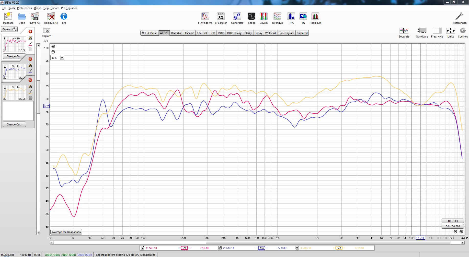

    Сравнил измерения своего самодельного электретного микрофона с предусилителем на двух транзисторах и сравнил с ламповым микрофоном с капсюлями Bruel&Kjaer.....Ну и озадачился непонятным провалом на 11 кГц на электретном микрофоне и сделал ещё один вариант и похоже это капсюль "подваливает" частоты.... Пытался добавить маленький дополнительный капсюль, но получил удвоение горбов и ....... убрал его. Но звук обогатился микротембрами - при втором капсюле....... Вообще навесил до 6 штук в параллель.... самые интересны звук с тремя капсюлями, но и с тремя горбами на синусоиде.....
    Красный это график с Bruel&Kjaer. Желтый график- предусилитель на двух транзисторах , синий график -на двух транзисторах с дополнительным фильтром питания капсюля.
Название:	Красный мик БрюльэндКер _желт и син электреты1.JPG
    По разным АЧХ вплоть до самых НЧ могу сделать вывод, что микрофоны не попадали в одно и тоже место, а это очень важно, и чем ближе АС, тем сильнее меняется АЧХ в зависимости от положения, так же сильно влияет корпус мика, какие то дырочки/отражающие поверхности и т.п.
    Поставил 1000 мкф, потом дроссель, потом 1000мкф и 3300 мкф с полистирольными шунтами.
    Дроссель тут наверное совсем ни как не влияет на измерения (в звуке оцениваемом ушами - не исключаю))
    Этот фокус с кучей микрофонов часто используют люди практически работающие с озвучиванием, но для измерений он не годится, т.к. не возможно расположить 2 мембраны в одной точке пространства и соответственно они ни когда правильно не сложатся. Куча двухмембранных миков за счет разноса получает перестраиваемые ДН, но АЧХ при этом довольно сильно страдает - вариант для музыкантов, но не измерений..

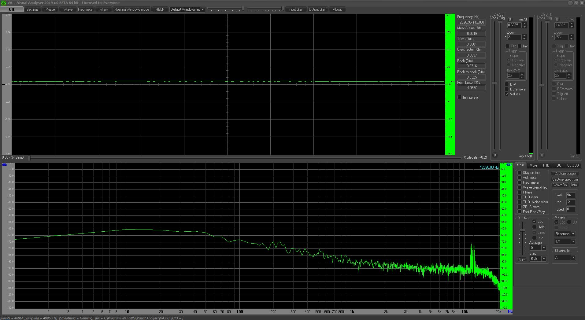

    Вот сравнение графиков.... Интересно и то, что если присмотритесь на маленькие картинки слева вверху, то видно, что графики сняты в разные дни - я просто открывал сохранённые файлы - а совпадение характеристик получилось интересное
    Синий график это ламповый предусилитель с капсюлем Брюль энд Кер, Желтый - электретный двух транзисторный с дроссельным фильтром, красный график -это данный трех транзисторный микрофонный предусилитель , выполненный по схеме КОМБИ-3Т.
Название:	Синий_В_К  желтый -электрет 2 тр_дроссель   красный электрет 3 транзистора.JPG

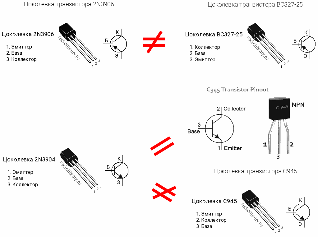

    Спаял КОМБИ-3Т. С третьего раза. Первые две попытки- неудачи, вернее они заработали , но усиление получилось маленькое и звук как из бочки..... Так как паял на аналогах транзисторов, что нашёл у себя в тумбочке- На Н945Р и ВС32725 ...... НА СМД -на ВС847В/ВС857В. Остальные детальки были одни и те же - из одной ленты для СМД резисторов и конденсаторов....
    Lenivo, спасибо, что отписался по результатам опробования Комби-3Т. Вообще у него анонсировано два преимущества - бОльший допустимый уровень выходного сигнала, а также меньшая чувствительность к наводкам на кабель и к помехам от фантомного питания. Но эти преимущества не всегда заметны.
    Расширить полосу пропускания у Комби-3Т в сторону низких частот можно, увеличив емкость С1 до 5...10 мкФ. Я специально указал заниженную емкость, чтобы микрофон был меньше чувствителен к окружающему гулу и задуванию при близком расположении ко рту.
    То, что у тебя с первого раза не получилось с другими транзисторами - это, скорее всего, из-за того, что у них другие цоколевки, и похоже, что какой-то из транзисторов был просто неправильно запаян. Да и в Интернете попадаются ошибки распиновки. Ниже я привожу рисунок - сравнение цоколевок. Видно, что ВС327 и 2N3906 не совпадают по цоколевкам, хотя внешне они одинаковы, а для С945 в Интернете есть два варианта цоколевок - один, совпадающий с 2N3904, а друой - нет. Я сейчас не могу сказать, какой вариант правильный для С945 - у меня нет под рукой этого транзистора.

    Lenivo, спасибо, что отписался по результатам опробования Комби-3Т. ..................
    Расширить полосу пропускания у Комби-3Т в сторону низких частот можно, увеличив емкость С1 до 5...10 мкФ. .....
    Спасибо за ответ. Я этот момент учёл и у меня стоит керамика на 10 мкф, снятый со старых материнских плат- с поддержки линий питания процессора. Это очень хорошие конденсаторы. Сперва поставил 2,2 мкф -новый из магазина, а потом перепаял на 10 мкф - на фото кстати он. И видно , что по размерам он очень большой для керамики. По измерениям - 10 мкф, утечка 0,5%, ESR=0 (ниже пределов измерений прибора), а у покупного 2,2 мкф ESR=0,15 ома , хотя утечка 0.
    Все транзисторы сперва по даташиту проверяю, потом меряю прибором - он показывает тип транзистора, номера выводов и параметры. Всегда стараюсь подобрать параметры, чтоб одинаковые были, или например, самые лучшие по усилению. Тут разброс у тразисторов был от 198 до 215 по усилению... Н945 с буквой Р. Кстати, на фото видно транзисторы запаяны по разному -корпуса развернуты по разному-что намекает на разные цоколёвки. Схемы заработали, просто параметры работы меня не устроили...... Транзисторы то были аналоги, да буквенные индексы у них соответствовали усилению в районе 200. У меня были С945 и Н945 - но у С945 было усиление в районе 100 всего. А закупил транзисторы с индексами с усилением по даташиту 400....800. Но реальные промеры показали от 408 до 425 в партии на одной ленте (выводы приклеены к бумажной ленте с круглой перфорацией) в партии из 6 штук....На фото следы флюса есть -потом отмыл всё спиртом. Фото делал "техническое" сразу после пайки, чтобы на большом экране рассмотреть внимательно возможные ошибки пайки. Ошибки бывают при пайке на макетках - мелко очень, только через лупу все и видно..... И сетка опорных площадок для СМД на макетной площадке слишком крупная для этого типоразмера СМД.
    Осталось спаять нормальную СМД версию на печатке и разные капсюли оттестировать. Есть желание на МКЭ-3 напаять полевой транзистор и протестить, плюс заказал из китая конденсаторный капсюль в один дюйм..... Но не понятно - он конденсаторный или электретный - будет ли работать без напряжения поляризации?.
    Так микрофонных предов у меня спаяно более 20 штук - ламповых, транзисторных, микросхемных с фантомным питанием 200 вольт, 100 вольт, 48 вольт и без фантомного питания....Звук у всех разный - всё влияет - капсюли, сопротивления, конденсаторы, приёмный модуль с АЦП - звуковая карта..... Просто такое маленькое микрофонное хобби....
    Но за ответ спасибо. За то что потратили время на ответ.

    Попробовал маленький капсюль с телефона. По измерениям лучше - большее совпадение с эталонным микрофоном Bruel&Kjaer 4145 . Но Чувствительность меньше.
    Если сравнивать звук на на одном преде с разным размером электретных капсюлей. Субъективно звук чуть хуже прописывается у маленького капсюля- из большего вклада наводок при меньшем уровне сигнала...
    Красный Bruel&Kjaer 4145 , синий маленький капсюль, желтый большой капсюль -на трех транзисторном микрофонном предусилителе КОМБИ-3Т.
Название:	Красный мик БрюльэндКер _желт и син small_электреты2.JPG

    Столкнулся с проблемой - электретные капсюли очень легко "стряхиваются" - и начинают гнать дикое возбуждение - по амплитуде в два раза превышающее полезный сигнал. Можно постучать по капсюлю - и возможно возбуждение уйдёт ..... НО АЧХ уже показывает совсем другое на графиках с провалом где то на 5-6 кГц....... Печаль ка.
    Сам "элетрет" )) штука не стойкая к температуре, да и мембрана тоже - при пайке можно легко перегреть, потеряется чувствительность и частотка(((
    Откалибруйте REW динамик и Брюль за раз и будете видеть на других миках отклонения от "эталона"
    Если честно. То ещё не дошёл до данного этапа. Пока просто схемы тусую и комплектующие в схемах.
    Тут "моментик" заметил. Назову этот "моментик" - "звон в ушах". Периодически отмечаем постоянный звон в ушах.... Но на замерах звука - "звона" на графиках не было и поэтому списывал это всё просто на здоровье.
    Итак по порядку.
    Звуковая карта СМ108 с прокаченным питанием - добавлены конденсаторы в фильтр питания.
    Вот её график с не подключенными внешними устройствами.
Название:	Звуковая карта с неподключенными внешними устройствами.JPG
    Вот съем звука в комнате ночью в 5 утра двухтранзисторным микрофонным предом на транзисторах КТ3102 (частота 100 - 150 мГц по разным источникам и сериям транзисторов)- со стандартным электретом с диаметром капсюля 9,7 мм. Обратите внимание свыше 10кГц - нет шумов, не цепляет микрофон ничего.
Название:	Двухтранзисторный микрофонный пред с фильтром питания..JPG
    А вот съём звука микрофонным предусилителем по схеме комби-3т на 3-х транзисторах ВС548С и 2N3906 и капсюлем, диаметром 4 мм, из телефонной гарнитуры. Тут важный момент такой - у ВС548С - заявлена частота 250 мГц (300 мГц по другим источникам) и стоит керамической конденсатор с материнской платы компьютера из обвязки питания процессора - то есть очень высоко частотный - 10 мкф и ESR=0.
    Как видно на графике есть шум на частотах 11,5 кГц до 13.5 кГц - это шум импульсных источников питания - в данном случае источника питания монитора. Если убрать микрофон, например под стол, то данный высоко частотный шум исчезает. То есть звон в ушах - это реально уши слышат вч шум работы импульсных источников питания.
Название:	Звон в ушах..JPG

    А вот съём звука микрофонным предусилителем по схеме комби-3т на 3-х транзисторах ВС548С и 2N3906 и капсюлем, диаметром 4 мм, из телефонной гарнитуры. ...
    Lenivo, у Вас получились очень интересные результаты - двухтанзисторная схема "не слышит" помехи на частотах 11...13 кГц, а Комби-3Т - слышит. Сомнительно, что это были реальные звуки. А вот если это электрические наводки на капсюль, тогда такое возможно. Чтобы схема с касюлем была менее чувствительна к наводкам, платку надо располагать как можно ближе к капсюлю и соединять проводочками минимальной длины. И лучше обернуть фольгой, хорошо контактируемой с корпусом капсюля и землёй соединительного провода.
    Вообще нужно проводить сравнение предусилителей, используя один и тот же капсюль, поскольку касюли могут иметь разное выходное сопротивление и уровень сигнала. Соответственно, и влияние наводок относительно сигнала может существенно отличаться. Я бы при сравнении честно перепаивал капсюль от одного преда к другому.
    Это реально звук, а не наводки. Так как при смене положения амплитуда данных всплесков изменялась. А при установке акустического экрана - поролоновый кубик, обклеенный картоном и отверстием до половины - "тихая комната" для микрофона эти всплески пропадали полностью. Грешил на блок питания компьютера - но при подносе микрофона к системному блоку компьютера этих всплесков не наблюдалось, а вот монитор "пищал", причем при разных картинках на мониторе писк изменялся - видимо на нагрузку на внутренний графический процессор реагирует блок питания монитора......
    Но так, потом как-нибудь и другими микрофонами при случае промерю это всё.... Вдруг действительно капсюль глючит .... Потом капсюль перепаяю на данный предусилитель и промеряю с другим капсюлем но сданным предусилителем и кабелем.
    Надо будет озаботиться ещё достать 4 мм капсюлей и попробовать на других капсюлях - вдруг это нюансы именно этого капсюля.

    Попалась в руки "граната" МКЭ-7 . Стоит ли переделывать под фантомное 48V для дальнейших мучений, капсюль вроде от МКЭ-2. Изделие 1990г., номерное, несколько лет хранилось в сыром подвале.
    Стоит проверить работоспособность на +/-10В и снять АЧХ. Если результат устроит то можно и переделать на 48 В.
