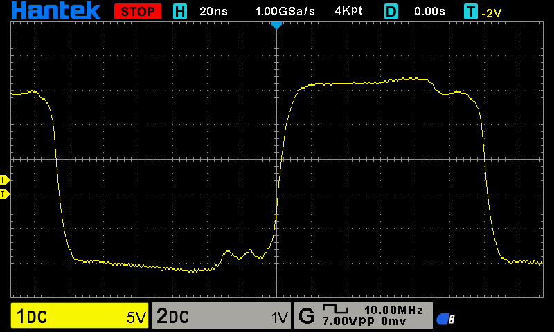

    Вложение 454335
    Получилось вот так, мне достаточно, чтобы поглядеть отсутствие выброса на фронтах. Пытал осциллоскоп после доработки, не верил встроенному генератору, теперь верю
    Хорошие микросхемы, стоят в ушном усилителе Назара.
    любой 74AC будет в 10х раз быстрее ))
