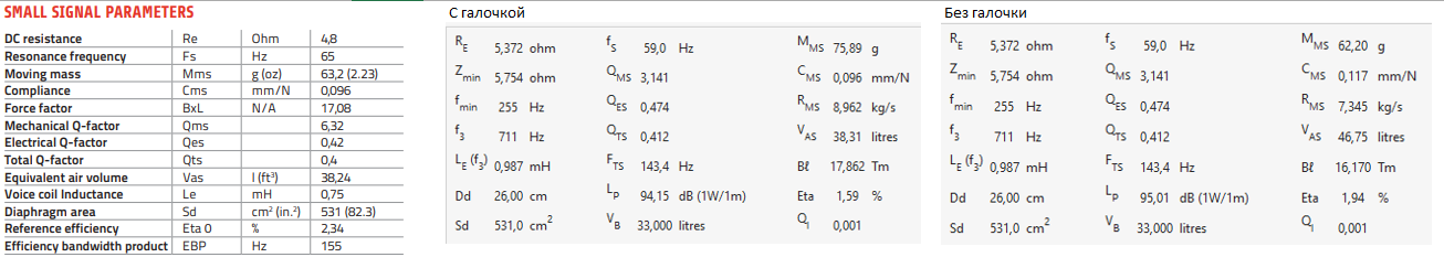

    ---------- Сообщение добавлено 23:54 ---------- Предыдущее сообщение было 23:45 ----------
    Также прикладываю результаты измерений WAF123.01 (первая колонка даташитная). Завтра попробую с добавочной массой для сравнения

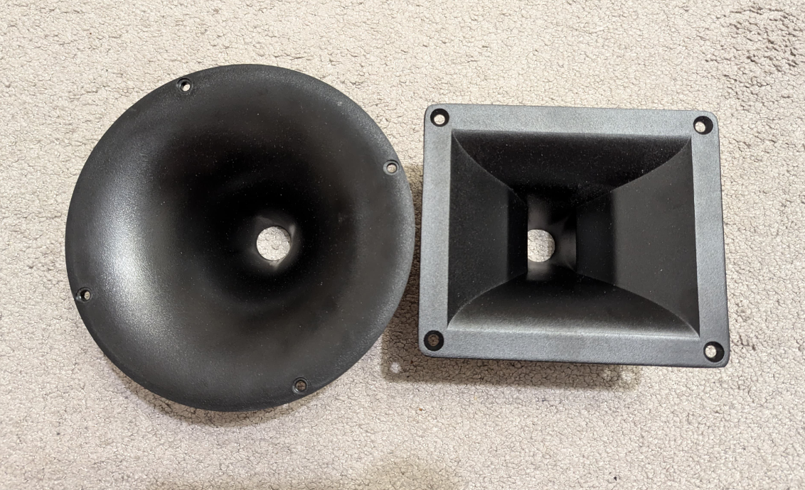

    Дудку для ВЧ выбрал круглую. Справа HD1004

    Итак: 154.01 ФИ 109л, 123.01 ЗЯ 20л
    если не врут даташитные цифири и у 123,01 Fs 65Hz, а Vas 41,9 литров, то в ЗЯ 20 литров (а это примерно половина от Vas) резонансная поднимется в 1,7 раз (корень из 3х) и станет примерно 110гц. Многовато для деления на 70гц

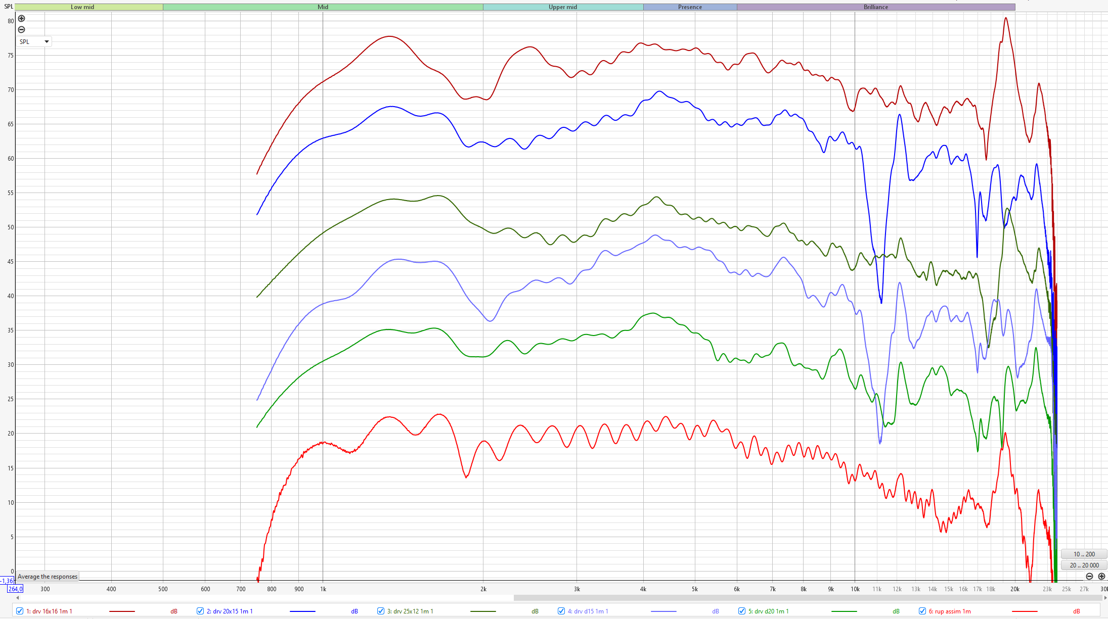

    В свое время тоже озадачивался выбором дудок, вот пример измерений (по вертикали АЧХ раздвинуты для большей наглядности).
    Тут именно важна относительность в измерениях (измерения в одинаковых условиях и с одним драйвером)
    Без сглаживания, окно 4mS, дистанция 1 метр
    В конкурсе участвовали как прямоугольные/квадратные и круглые рупора, так и асимметричный.
    Последний, на мой взгляд выступил наиболее ровно в верхнем СЧ и нижнем ВЧ диапазоне, да и вообще.
    Сверху вниз (размеры примерные габаритные):
    - квадратный 160х160
    - почти квадратный 200х150
    - прямоугольный 250х120 (реплика jbl похоже)
    - круглый 150 мм
    - круглый 200 мм
    - асимметричный 200х200

    Это я о том, что лучше измерить и послушать перед выбором несколько вариантов, если есть возможность

    Вот нашел еще измерение рупора 250х120 (jbl) сделанное в том же моменте что и асимметричный
    Два верхних графика, это один и тот же рупор, но снято в разное время (асимметричный был куплен позже)
    Все это безобразие конечно надо фильтром корректировать
    ВотНажмите на изображение для увеличения.
Название:	213_01 filtered.jpg

    Тоже всегда науськиваю - все дудки кривые, каждая по-своему, отличаются сильно. Накупить на Ремдинамике или али дешманских пластиковых, разного толка, и перебирать, какая покажется менее тошнотворной .
  18. #457
    15.09.2021
    362
    По умолчанию Re: Оформление и сведение четырехполоски на WAF154.01/WAF123.01/WAN061.80/DN10.172K с DSP
    Именно так и поступил. А потом оклеил герленом с обратной стороны.

    Цитата Сообщение от Kiraso Посмотреть сообщение
    - ассиметричный 200х200
    это который на фото?
