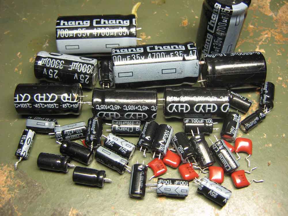

    Chang и ELZET - это само по себе не очень хорошо в плане надёжности...
    Про звук не скажу - не рисковал юзать после взрыва 2х ELZETов.

    Chang - это вообще пипец!
  14. #453
    13,071
    По умолчанию Re: Электролиты в БП усилителя
    Барахлищще... из одного CD-плеера.
    Кстати оранжевые очень могут быть плёнкой (проверяется кусачками).
  16. #455
    29.01.2007
    2,807
    Не из С.Е.С. случайно?
  17. #456
    13,071
    Из него, родимого...
    Добавлено через 55 секунд
    Конечно, это пленка. Лавсан.
