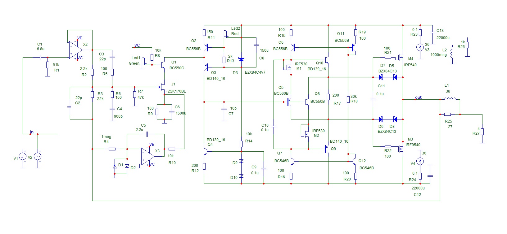

    для повышения входного сопротивления , установил ОУ , которое таки пришлось подобрать, и чуть поправить цепи коррекции и ИТ в УН,
    сейчас Ок.

    Геннадий, вариант буфера по вашей схеме.
    выводы то какие ? стоит пробовать?
    P.S. судя по вашим скринам у вас ограничение наступает уже 27,9вольт , причем симметричное, в моем варианте +/- 30 ограничение еще не наступает...
    Последний раз редактировалось Hennady; 30.12.2021 в 13:49.

    Обрати внимание на Q11, Q12 - это вообще не укладывается в логику термокомпенсированных ИОН, которые должны быть в этой позиции, по факту есть лишь только термо ... Имхо.

    По умолчанию Re: усилитель на полевых транзисторах FURY
    светодиоды туда подойдут?
    скорее нет...

    скорее нет...
    Скорее - да, тем-более что уже есть Led2 - к нему базу Q6, вместо диодов D9,D10 - сделай по подобию как наверху(D3 и Led2) и туда базу Q7 ... Вся цепочка Q11,Q12,R18,R19,R20 выбрасывается - так будет ещё и рационально. Имхо.
    С вашего разрешения, возьму себе эту архитектуру повторителя для применения в дальнейшей работе. Ок?
    ок.
    почему "кривой били"?
    ---------- Сообщение добавлено 14:11 ---------- Предыдущее сообщение было 13:56 ----------
    очень даже ничего получилось...

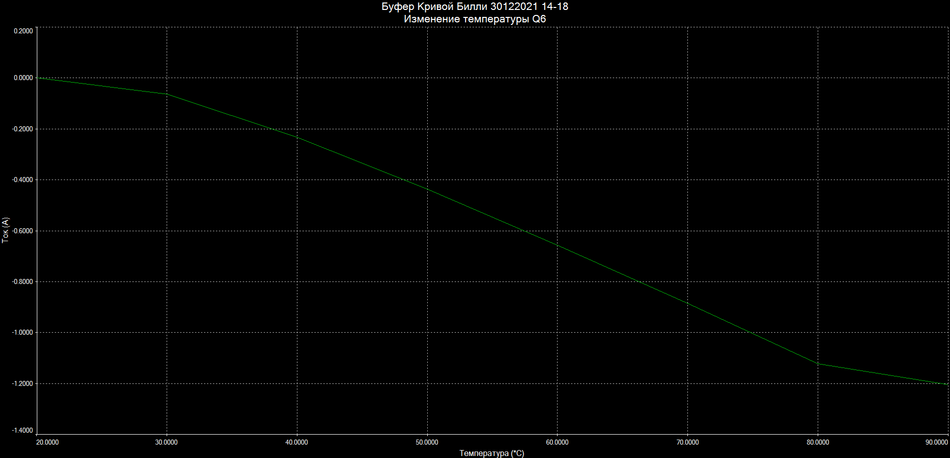

    Это в честь персонажа с форума на три буквы.
    Мун наверно не в курсе, что температурные градиенты напряжения у PN перехода диода и светодиода заметно отличаются.
    График зависимости тока покоя от температуры.
