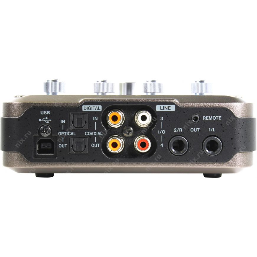

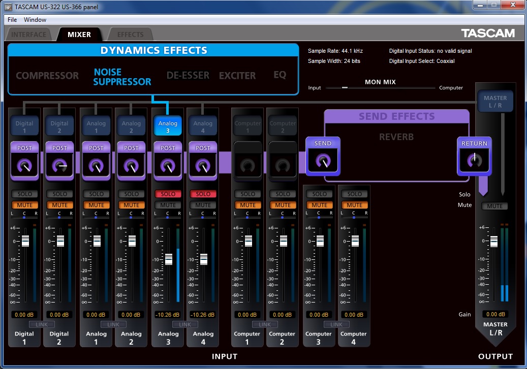

    Установить я думаю можно. Не понятно как рулить выходом... Выходов 4 шт, но они могут работать по очереди. Есть еще выход на наушники, но кто то пробовал в сети снять сигнал для саба, не получилось. Эта карта больше подходит для домашней записи вокала, инструмента. И разных миксов на небольших концертах на выезде.
    ---------- Сообщение добавлено 17:06 ---------- Предыдущее сообщение было 17:03 ----------
    Хотя надо попробовать...
    ---------- Сообщение добавлено 17:57 ---------- Предыдущее сообщение было 17:06 ----------
    Вот для этого и пытался скачать "Дефонику".
    Но, чёт не получилось.
    На планшете фубар стоит, но он такой же древний, как планшет..

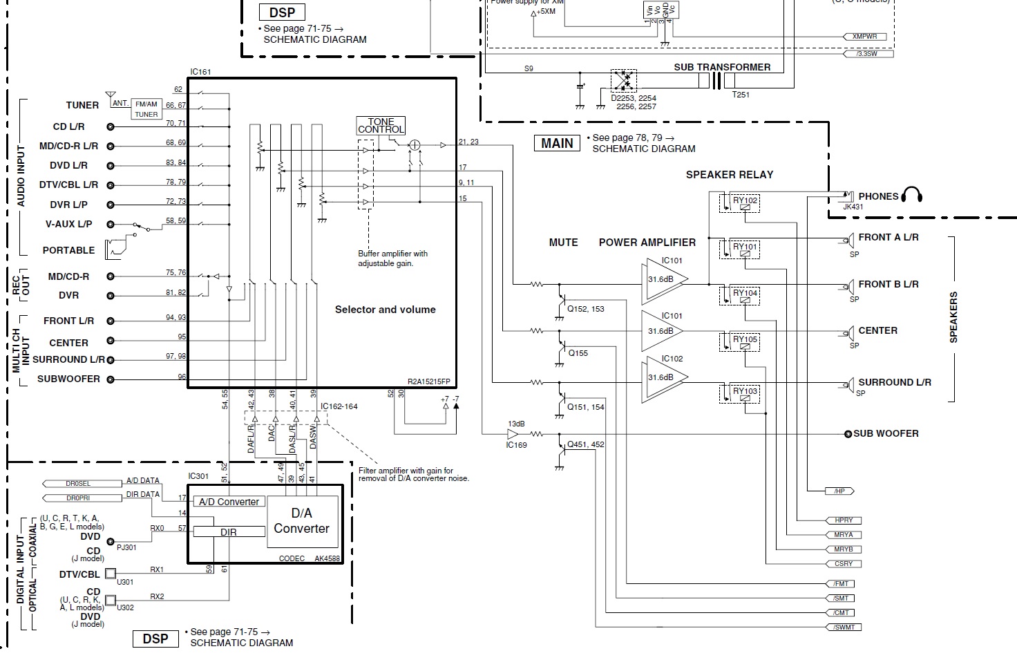

    Судя по этой схеме, мой рессивер не обрабатывает сигнал приходящий на вход "САБ".
Название:	Блок-схема htr 6030.jpg
    Подключил DVD к рессиверу. L+R+Sub к входам 5.1. Выход Sub подключил на Сараунд. На акустике появился низкочастотный сигнал, который выделяет DVD. Но при попытке изменить частоту среза 40-200 гц, сигнал неизменен.
    ---------- Сообщение добавлено 01:33 ---------- Предыдущее сообщение было 01:31 ----------
    Залезть в нутря реса и принудить его получать и фильтровать и задерживать и усиливать и перефазировать.
    Главное понять, что получится и что может ресс....
    Да и без схемы.....
    DVD вход
    5.1 Вход
  18. #458

    То есть судя по схеме, твой рес не вносит регулировок в аналоговом подключении в принципе По цифре есть возможность управлять? А то он может у тебя просто "дохлый"?
    Именно при подключении 5.1. Ну кроме регулировки громкости...
    При подключении подключении к другим аналоговым выходом, делит, задерживает и пр...
    По цифре
    Не пробовал. Но думаю будет работать так же, как со входами DVD, CD и прочее. Там и поделит и задержит...
