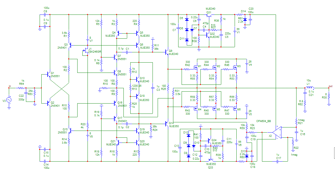

    В этой теме предлагаю обсуждать конкретно этот усилитель, т.е. Lynx 11 без ОООС. Выложил схему. Подробные комментарии будут позднее. Пока вкратце. Что бы не было путаницы, все номера элементов соответствуют оригинальной схеме Линкса. Цепь ОООС (R23, C9), а также конденсаторы С7 и С13 - удалены. Изменены номиналы резисторов R3, R48, R27, R12 и R43. В качестве ИОН использованы светодиоды АЛ307, по 3 шт на плечо. Транзисторы VT7 - VT24 другие, более доступные. Входной фильтр с другими номиналами. Все элетролитические конденсаторы HITANO ESG, пленочные пропиленовые HITANO MPR. Все резисторы MF и C2-33. R28 - подстроечный BRNS.
    Этот усилитель работает в железе. И замечательно звучит (с некоторыми оговорками, об этом позже). На схеме, для краткости я не стал рисовать интегратор и стабилизаторы предварительных каскадов. На самом деле они есть, и собраны по оригинальной схеме Линкса. За исключением транзисторов VT25 и VT28, у меня стоят 2SC3421 и 2SA1358 соответственно. Стабилитроны VD7, VD8 - КС133. Электролиты HITANO ESG, пленочные HITANO MPR.
    ВНИМАНИЕ!!! В схеме была ошибка. Выложил исправленный вариант. Еще добавил модель Микрокэп, которой я пользовался. Файл WORD это спектры гармоник и звучание вживую, при различных номиналах некоторых элементов. Почитайте, может кто-нибудь какую закономерность обнаружит. Я таковой, от спектра гармоник, к сожалению не нашел. Единственное, что могу сказать. Звучание очень зависит от величины нагрузки усилителей напряжения (R12, R43).

    Всё никак успокоится не могу с эксперементами, вернее не даёт покоя то что безООСный на полевиках звучит всё таки лучше чем с ООС. Теперь могу это сказать совершенно точно три недели слушалось и так и едак. А не даёт покоя: ООС ,неглубокая, хорошо убирает хвостик в "АВ" но вот почему радости это неприносит? И басс без ООС тоже другой, более глубокий что ли.
    Второй экземпляр пока недоделан,на биполярах, так пока отслушан один канал. Вся его прелесть упирается в транзисторы на выходе,с ТОШИБОЙ хуже первого, с МОТОРОЛОЙ вроде было получше.
    Но что можно сказать совершенно точно, безООСный вариант на 2sk1058/162 звучит замечательно, даже без супер затрат и может быть рекомендован к повторению.
    2SK1058/2SJ162 рулёз однозначно

    Есть желание повторить подвиг
    А с каким током покоя используете безосный вариант?
    Тройка ,сейчас 300ма, было 500ма, просто радиаторы слегка маловаты, ну "А" чуть поменьше ,но на уши особой разницы вроде нет. Вообще интересная особенность полевики греются больше чем биполяры.

    Делов то на вечерок, ну ещё вечерок платки нарисовать. Конечный лоск это дело сложное ,муторное и долгое Он у меня до сих пор так живёт, уже и трансы есть .Корпус проблема
    Я так быстро не хочу (да и не смогу если честно)
    В планах построение на доступной комплектации:
    УН - 2N5401/2N5551/KSE340/KSE350 выход на 2SK1058/2SJ162.
    Остальная комплектация тоже достаточно бюджетная.Может кроме электролита в интеграторе .
    Вопросы:1) - насколько необходима цепочка смещения/термостабилизации, если я собираюсь экспериментировать с более высокими токами покоя выхода чем обычные для латеральников 150-350мА?
    2)В случае выходной тройки (питание выхода +-25 вольт) нужно ли в истоки ставить резисторы.Транзисторы выхода покупал как подобранные в пары (вранье скорее всего)?
    3)Насколько реально обойтись без интегратора?(Одной из причин выбора доступных транзисторов в УН послужила возможность закупки их в большом количестве и подбора в точные пары.)
    Во вложениях как бы ТОСный вариант
    По порядку, термостабилизация ненужна, истоковые резисторы тоже.
    Мой вариант без ТОС и ООС без интегратора никак, хотя я пока слушаю без него, но никак-плавает. Вариант с ООС/ТОС/ впринципе возможно обойтись без онного. А с каким током на 1 пару ты замахиваешся?

    У меня собственно тоже будет первый опыт с ними...
    Про интегратор понял - так и предполагал собственно.
    Напрягает БГ в выходной цепи интегратора.
    От таких вот емкостей звук весьма зависит.
