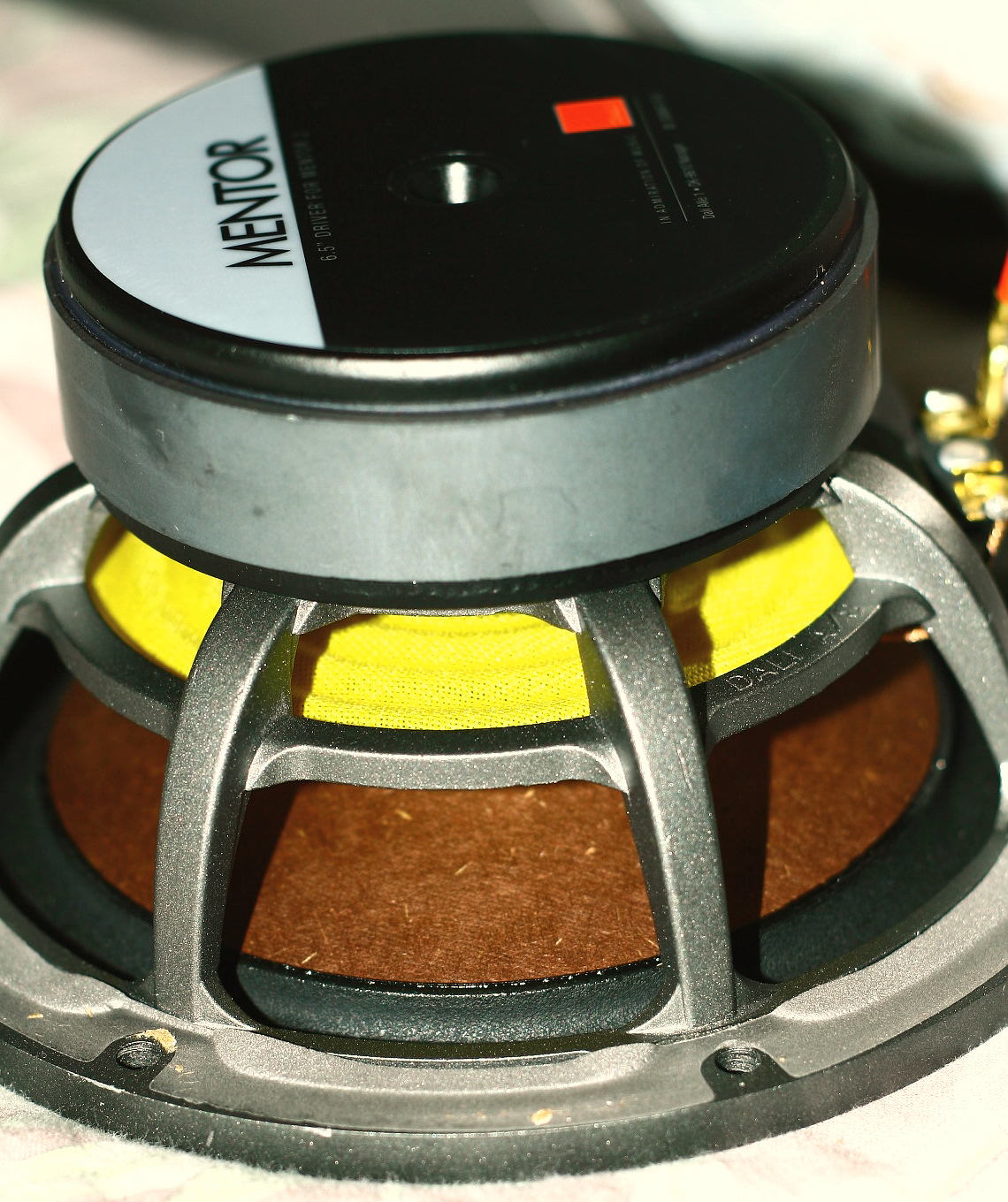

    g20 в силу малого размера летит отдачей уверенно за 20 килогерц, правда, ценой высокого нижнего среза, 3-4 кгц . АЧХ- внушает.
    Бока, совершенно верно. 20-ый Визатон хорош на самом верху - но только в трёхполоску от каких 5К. Я пробовал его срастить с 6,5" из Дали Ментор - не даёт он середины и тела, очень заметна была яма.

    Гена Ишиватов, прекрасный пример несоответствия размеров морды лица двух динамиков,- Далишного блюдца и Визатоновской пуговицы.
    Для этого басовичка самое то - купол 28-30мм, тем более, что верх басовик такой формы явно не силен играть , зато не крикливый и ровный.
    Бока, мид-вуфер во 2-ых Менторах был ещё более-менее (по сравнению с тем эрзацем сдвоенным, который они поставили на ВЧ). Корзина очень качественно сделана, диффузор вроде ничего - вниз копал хорошо. Но вот залит он был лаком в 1,5мм - мёртвый совсем, дубовый. Может без лака было бы веселей.
