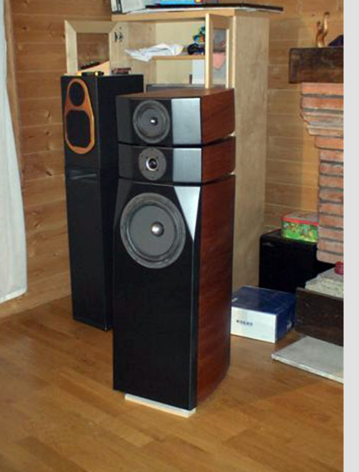

    Циклопы Троелса? Нажмите на изображение для увеличения.
ID:	276208 такие что ли?

    Немного странное решение, ИМХО. Смысл делить на отсеки, если не смещать головы по глубине. В чем выигрыш? Ну и стандартная "гребенка" из-за центрального расположения голов. Гонимся за красотой...

    Ну что бы пафоснее было .... ну и перед Ростовскими пацанами повыпендриваться)))
    В правильно поставленном вопросе половина ответа. В данном случае весь ответ

    Вообще набор голов очень не плох, за исключением средника, уж очень он кривой, если честно. Ему нужны высокие порядки. Намучились мы с ними...

    если сч отсек делать как у троэлса http://www.troelsgravesen.dk/cyclop.htm а не как на фото, звучат они изумительно , но в некоторых помещениях приходится закрывать сзади порты сч отсека синтепоном.
