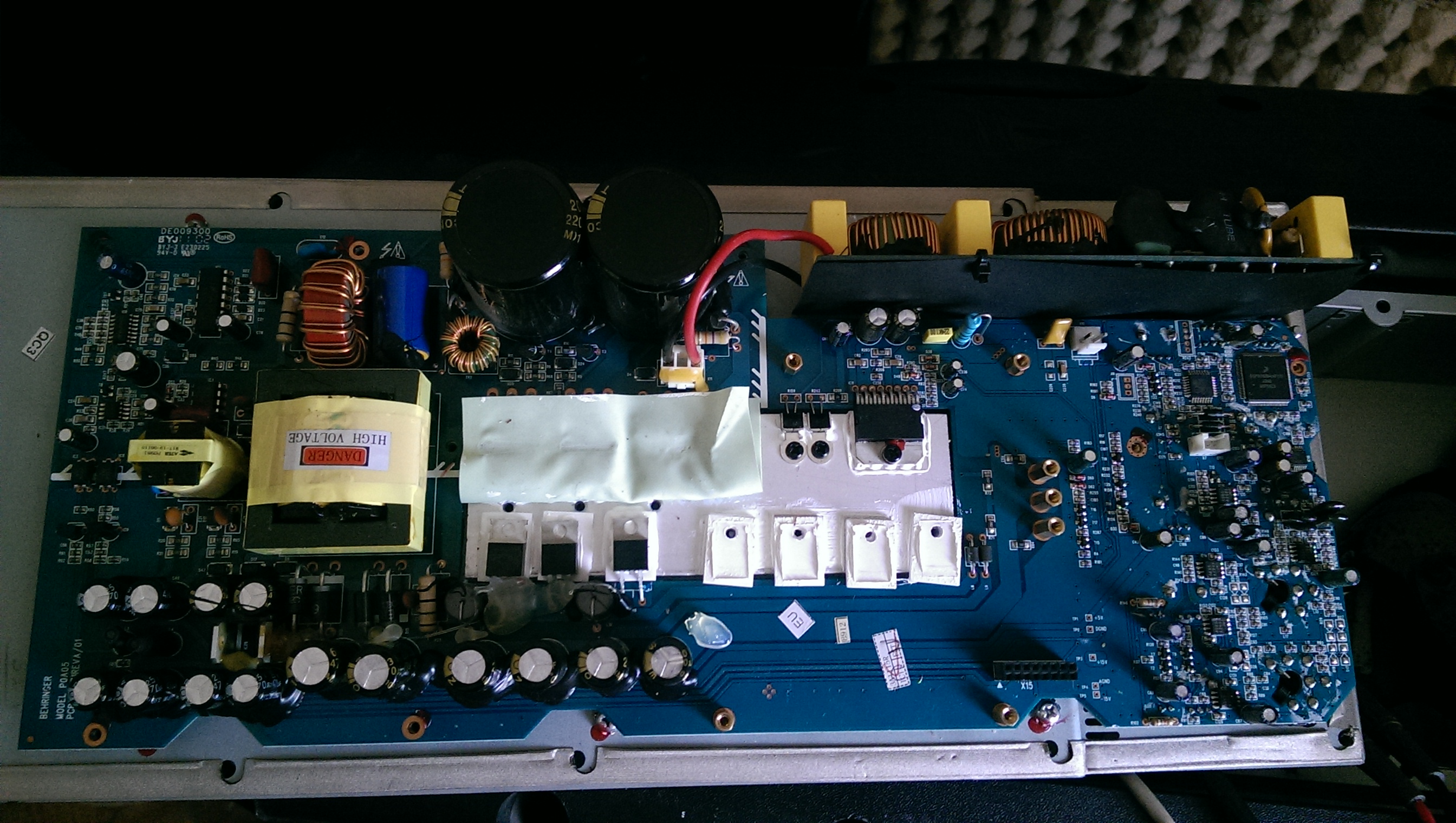

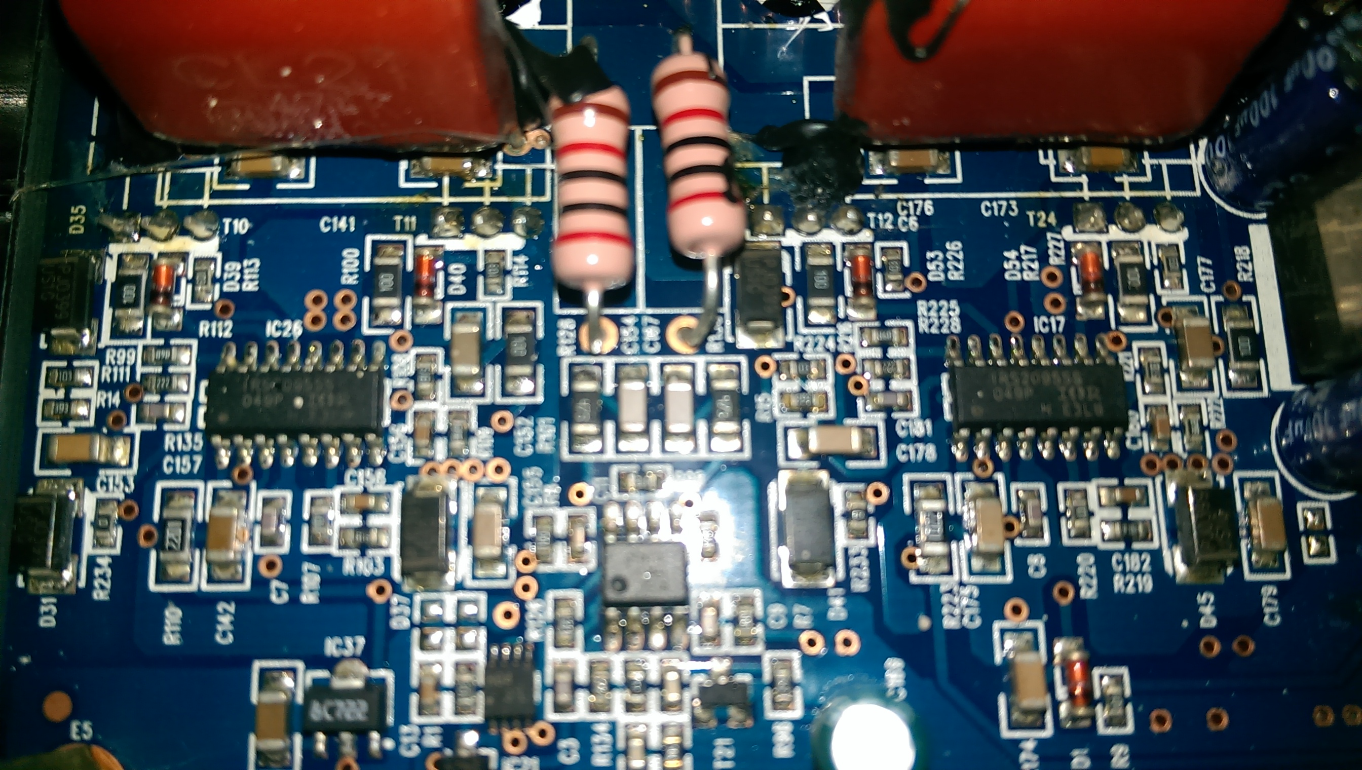

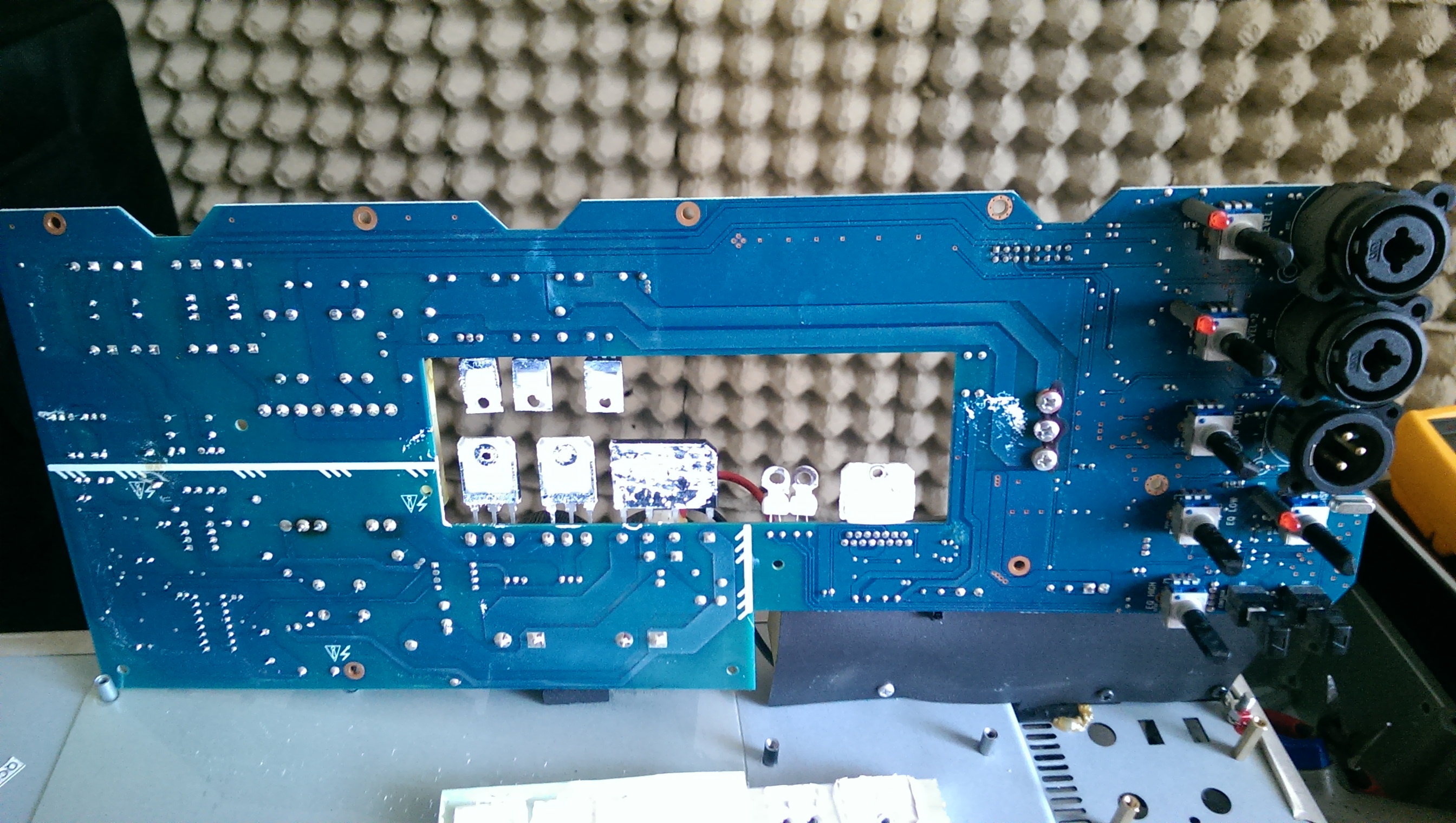

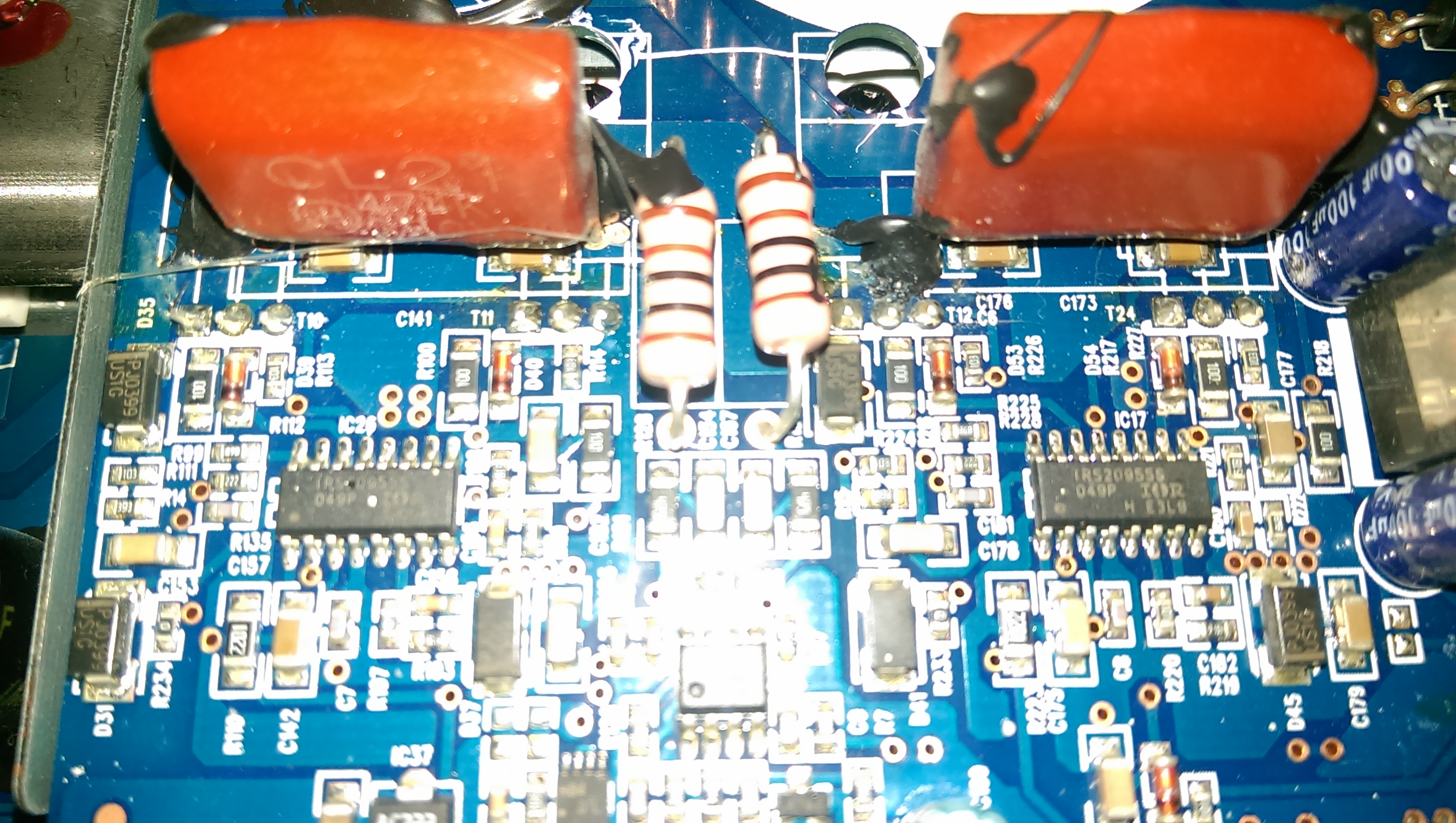

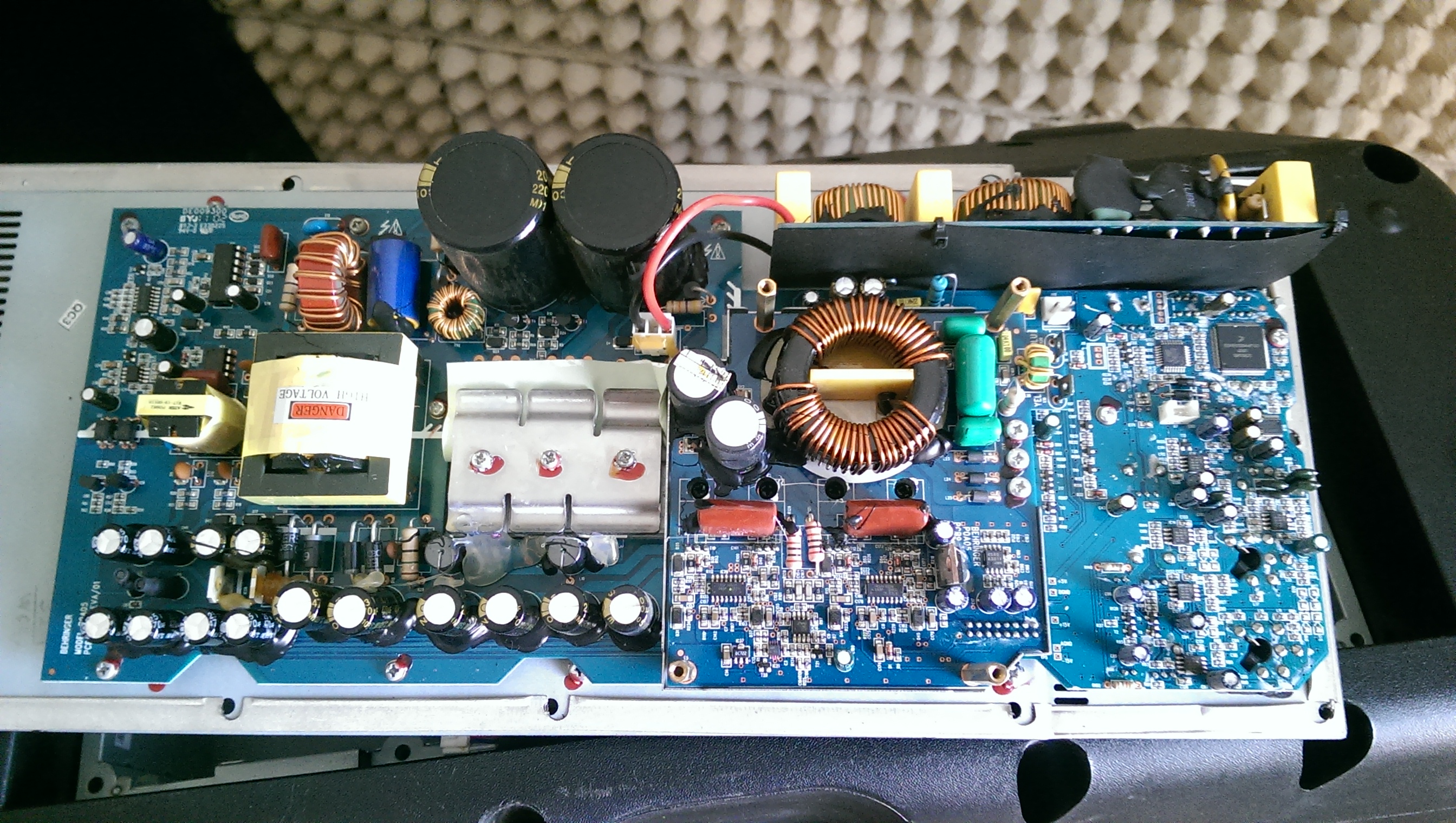

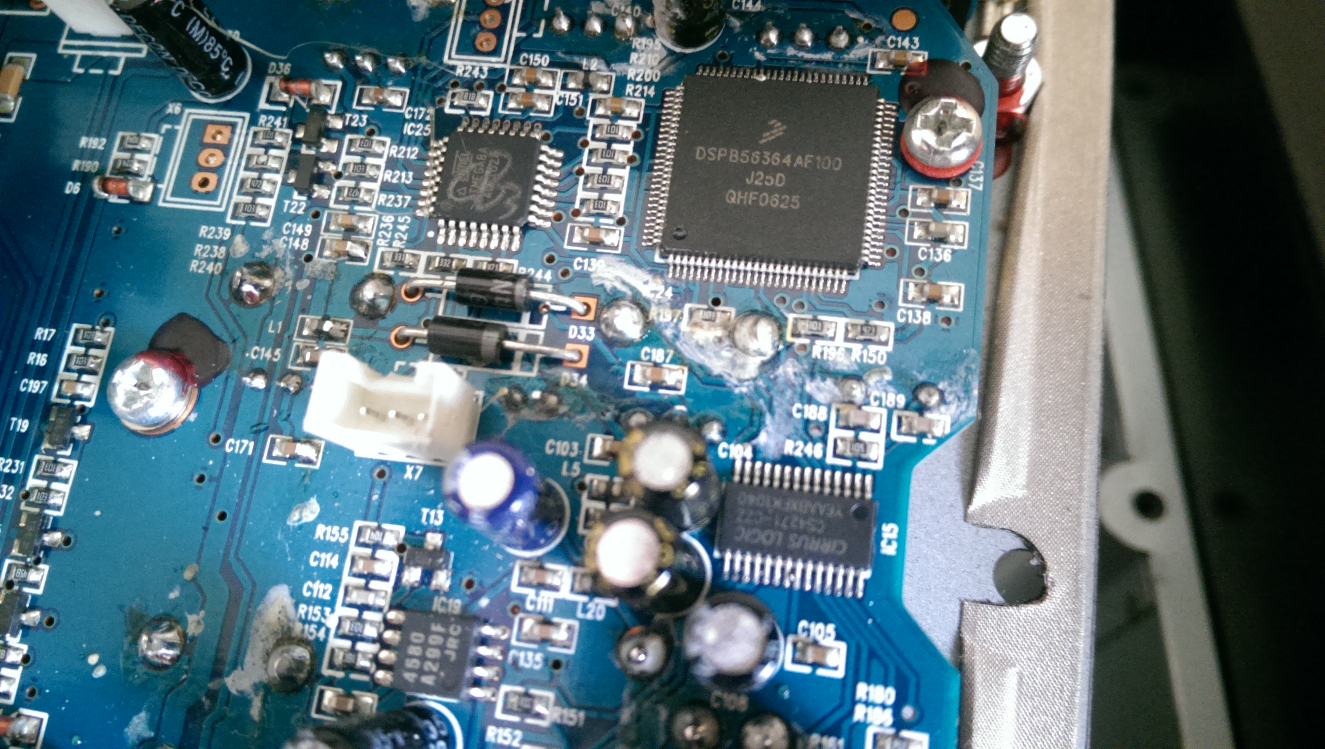

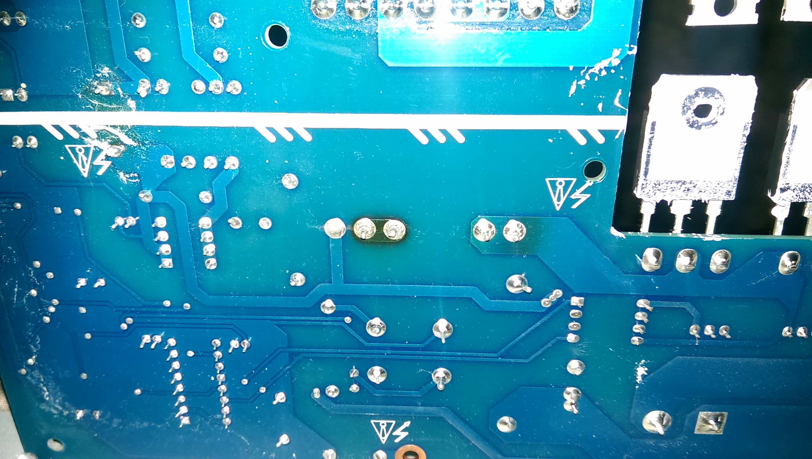

    Ну что ж . Я Вам обещал , я исполняю.....еще одна АС , на этот раз Behringer B812 NEO

    Сделаны платы , как и все у Бехры - довольно неплохо , правда залиты чем - то ... Не любят промывать флюсы. На НЧ работают в мосту 2 уся на irs20955 , на ВЧ всё та же 7294 . БП - стандартный для УХА. Решение с отдельным ДСП и ЦАП АЦП . пожалуй уже можно считать устаревшим ... ( хотя забегая вперед , в последней модификации JBL PRX применено такое же решение , только проц другой) К сожалению фото динов не сохранилось, но на вид , да и по модулю - ватт 350 будет точно. Ессно . ни о каких 1200 ваттах речи не идет ( ну разве что сложить все мощности усей и помножить на мощности динамиков ))))))
    Неисправности этих моделей практически одни и те же . На фото есть. перемычка силового транса отгорает в месте пайки. ОООчень часто с такой неисправностью приходят. Еще был выход из строя микросхем БП КА, но всего на паре АС.

    oleg1263, а вот мой, так сказать обзор, но с измерениями. По нч намерил аж 800 ватт.
    Динамик там неодимовый, так что он неплохой - катушка честные 3". Пищаль тоже неодимовая, она мелкая но мембрана не 1", как может показаться снаружи, на вид 1,7" примерно.

    МСК в своем репертуаре . Пост про БеХру , а 3 страницы обсуждений , как БГА паять.)))
    НЧ дин там на самом деле неплох. Может даже Турбосаунд уже стоит . Конечно , 800 он не потянет...но всеж.
    Смущает другое - почему они упорно не хотят сделать звук нормальный ??? Ведь уже все позволяет ... ТОлько не надо говорить. что посадить бригаду инженеров это дорого....И один человек справился бы за полдня и 1000 баксов......
