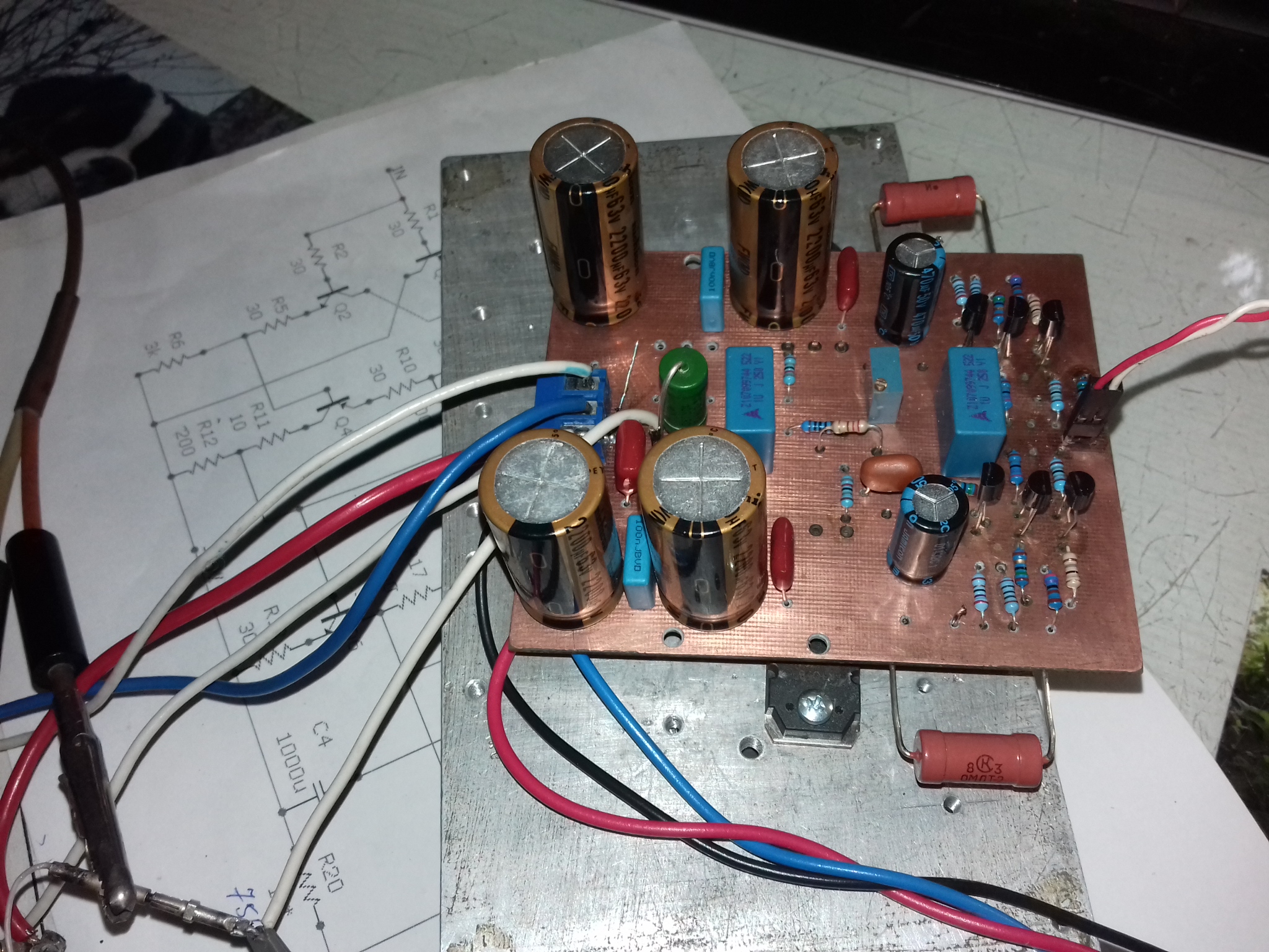

    АВ повторитель напряжения.
    При указанном напр. питания мощность 40 Вт\ 8 Ом.
    Искажения на 10 кГц, ампл. 20 В менее -100 дБ.
    Скорость нарастания вых. напр. не менее 40 В\мкс.
    Смещение нуля не более +\- 10 мВ.
    Ток покоя выходных транзисторов 150 мА.
    Полоса пропускания (малосигнальная) по уровню -3 дБ = 2.5 мГц.
    Повторитель собран в виде единой конструкции с БП. Габариты ПП 140*65 мм.
    Детали:
    БТ 2N3904\3906. Q10 - BD140. ПТ 2SK1058, 2SJ162. Диодный мост RS 407.
    Электролиты EPCOS 3300*35V, 220*25V. 0.33u, 0.1u (Цобель) - пленка. Керамика 0.1u шунтирующая электролиты по питанию - SMD 1206.
    Дроссель L1 ДМ 0.4. Катушка L2 - 16 витков проводом d=1мм в одну сторону и 14 в другую, на оправке 8 мм, потом на нее термоусадка.
    Клемники 10*15 мм, с шагом 5 мм.
    Схема, ПП под утюг, фото (извиняюсь за качество - телефоном снимал ), расположение элементов (позже проставлю номера деталей, сейчас лень) - во вложениях.

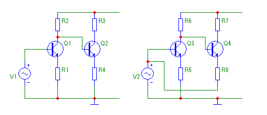

    Мякотка Нажмите на изображение для увеличения.

    Правда, добавка усиления сопровождается повышенным токоотбором от источника синуса

    Эмиттеры Q5 Q6 за счет баланса токов R4-R12 R7-R14 остаются под нулевым потенциалом
    Несколько сложнее, поскольку Q5,Q6 работают одновременно в ОЭ и в ОБ, поэтому потенциал на их эмиттерах непостоянен, имхо.
    Не, не остаются, это я губу раскатал ООС по току всегда присутствует, просто эмиттерный резистор каскад видит меньшим, чем он есть на самом деле
    ---------- Сообщение добавлено 02:44 ---------- Предыдущее сообщение было 02:40 ----------
    Еще интересная особенность - эмиттерный резистор "меньше" для сигнала, но не для искажений выходного тока! Т.е. доля чистого тока в правой схеме больше, а значит, меньше Кг. Но гармоники идут через источник сигнала.

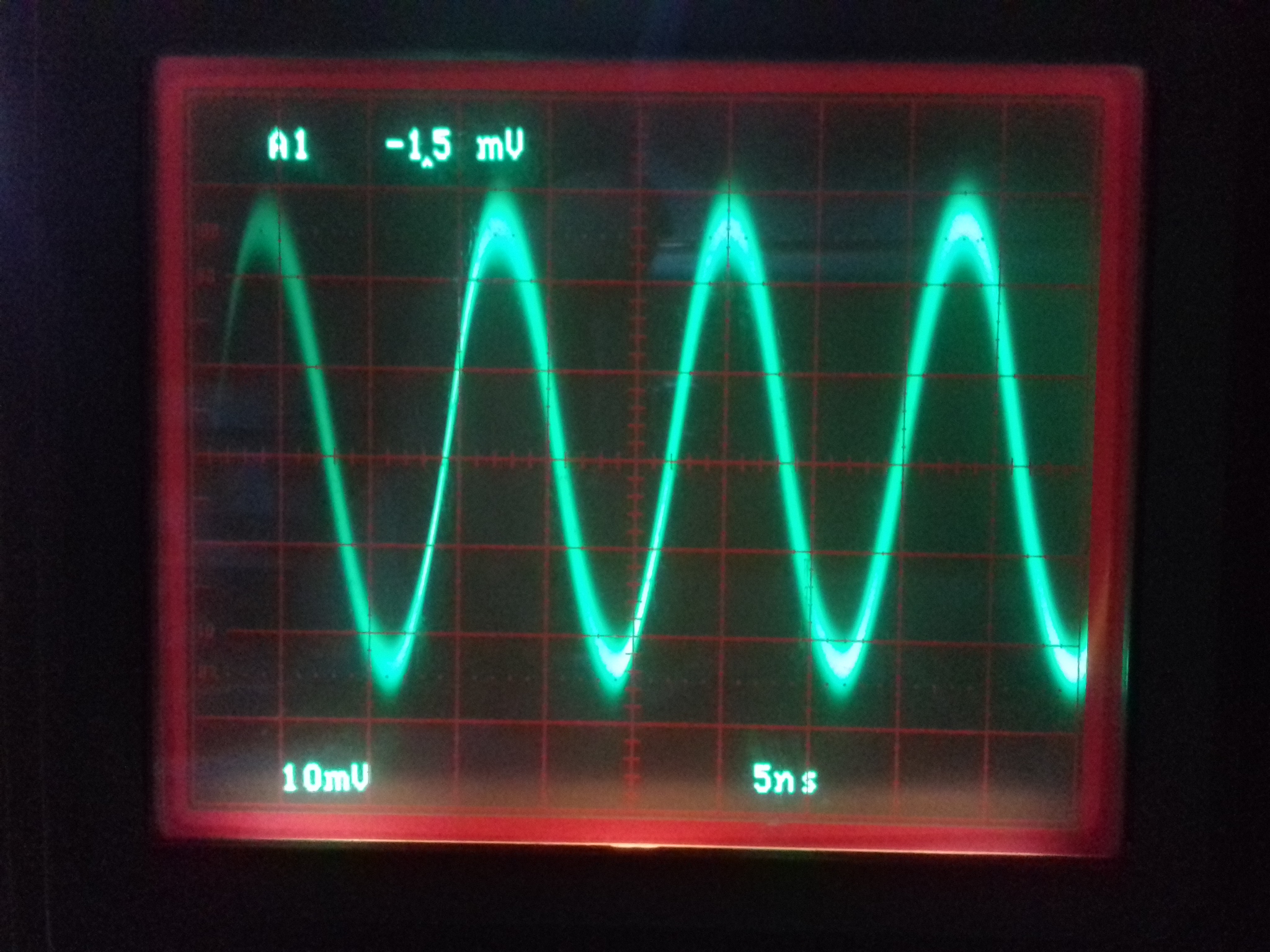

ID:	273014 Обнаружил ВЧ генерацию, благо хороший осцилоскоп, около 100 МГц! Под нагрузкой на выходе.
    Что сделать, как убрать?
    Какая частота генерации? Фото конструкции можно?

    Период 10нсек,
    ---------- Сообщение добавлено 14:20 ---------- Предыдущее сообщение было 14:12 ----------
    Период 13нсек,

    Катушка на выходе есть?
    Нетт.......Надо? Сколько витков?

    Период 13нсек,
    Высоко..
    Для начала LR на выход попробовать, и транзисторы установить через слюду, а радиатор заземлить через емкость.
    Есть пара ферритовых колечек для выводов транзисторов, может одеть, только на какие выводы?
    Обязательно. Витков 15 ... 25 на диаметре примерно 10 мм проводом диам. 1 мм. Ставить сразу после Цобеля.
    Еще момент - величина сопр. в затворах. 100 Ом почти всегда хватает, но иногда приходится увеличивать до 150 ... 200 Ом.
    Еще: вот нафига экранирующий слой? Это же не фонкорректор. Мало паразитных емкостей так еще и паразитной индуктивности добавить (для чего делают прорези между выводами для АС при металлической задней панели?)?
    Лучше увеличить сопротивления в затворах, как SAPR написал.
    +100500 . Константинович, я же Вам нарисовал макетную плату, удовлетворяющую этим требованиям.. Думал, Вы на ней макетируете.
    Между выводами АС вообще металла не должно быть. Вокруг - пожалуйста.

    Во, прикол, это усилок ловит какой-то передатчик, снял питание, а генерация осталассь, только менше 2мв....
    ---------- Сообщение добавлено 16:36 ---------- Предыдущее сообщение было 16:03 ----------
    На входе надо ёмкость повесить, гдето 100пф....
    Вот я про то и пишу. Зачем короткозамкнутые витки вокруг выводов элементов. Тому, кто придумал слой фольги как экран, а через него выводные компонеты паять, нужно в глаз дать
    Я думал, что есть:
    На входе нужны ВЧ фильтры.

    Нашёл способ, почти избавился от наводки, и не испортил меандр.
    На входе платы повесил резистор 1 ком, параллельно входу!
    Сразу упал ток ХХ, пришлось подкручивать....
    "Почти" может оказаться недостаточно. Возможны повышенные искажения. Интересно, какой сейчас Kr под нагрузкой..

    Сразу упал ток ХХ
    Не ток хх. Наводки нет - снизился потребляемый ток.
