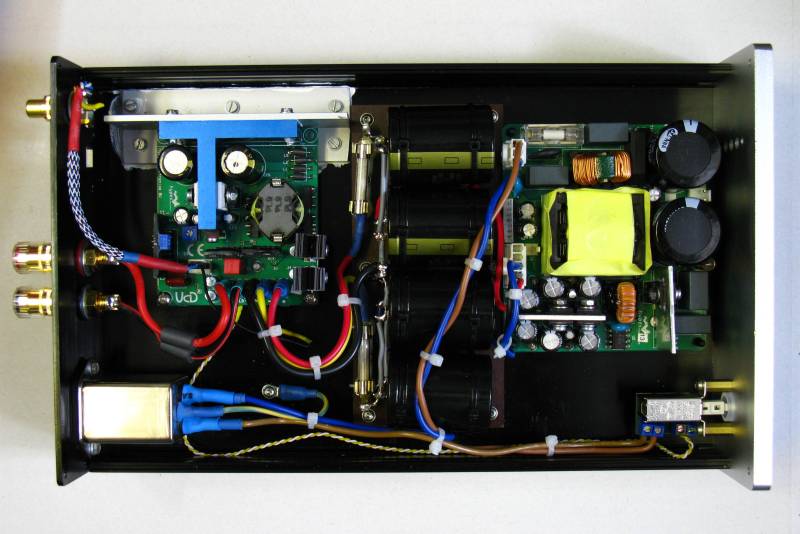

    По умолчанию Re: Hypex UcD
    Собрал послушать лежавшие без дела UcD400oem+SMPS400. Штатно оем модули звучат средненько, в сравнении с UcD180HG например. Буфер TL072, подпора питания электролитами как на 180HG например нет даже керамикой, только чтото мелкое(нанофарадное). На домашнем уровне громкости греются, думал сначала их в 1U корпус засунуть, оказывается только с принудительным обдувом. Мелкий тестовый корпус переворачивал на бок, чтобы вентилировались.
    Smps особо не греется.
  7. #447
    31.10.2005
    1,421
    У ОЕМ-ов лучше всего использовать небуферизированный вход. Монтаж ужасен, а UcD крайне чувствительны к этому. Чрезмерный нагрев возможно связан с тем, что радиаторы модулей имеют общий электрический контакт на корпус.

    Сочи
    114
    Про контакт на корпус спасибо, проверю. Читал про ваш положительный опыт о отделении от земли радиаторов. Небуферизованный да, пробовал, получше.
