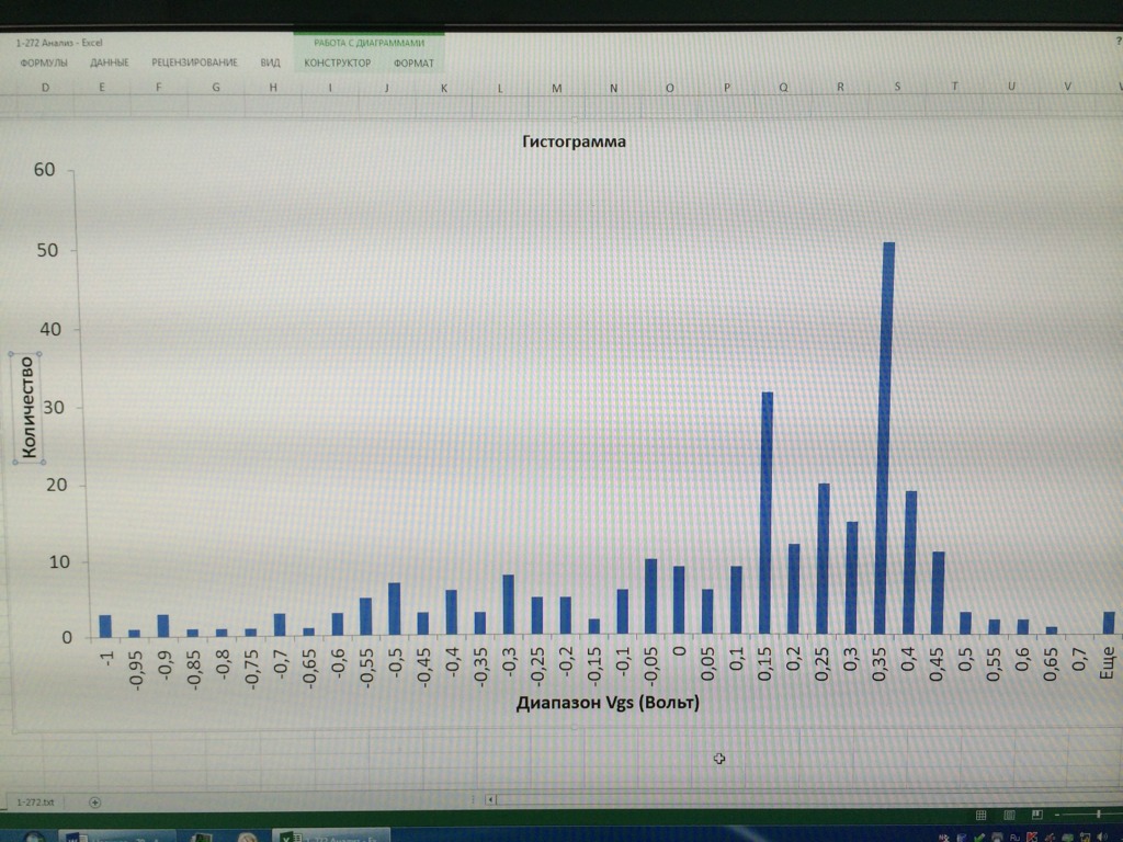

    Статистика по выборке из ~300 транзисторов КП904А 90-92 г.г.
    Vds = 8 Вольт
    Rdrain = 700 Ом
    Температура 28~32
    На графике - распределение транзисторов по напряжению на затворе, обеспечивающем ток стока 6 мА. Интервал подсчета 0,05 Вольта. Шкала линейная.

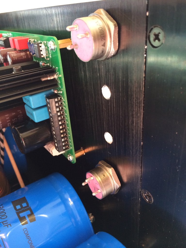

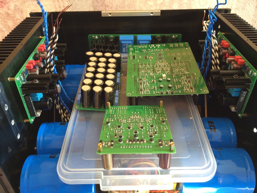

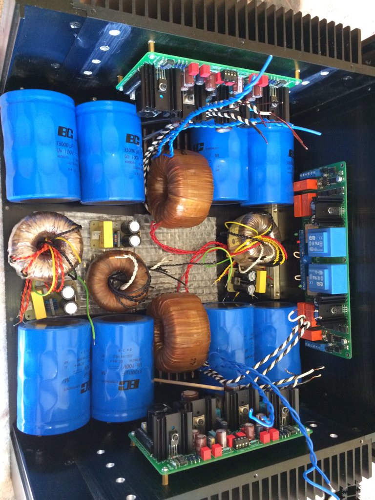

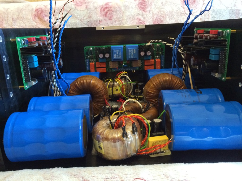

    Наброски по внутренней компоновке.
    Трансформаторы (от задней стенки)
    Цифровая часть ЦАПа/транспорта
    Левый-правый каналы УМ
    Предусилитель Р05V2
    Аналоговая часть ЦАПа
    Все маломощные трансформаторы с индивидуальными фильтрами. На входе общий фильтр Schaffner.
    Транзисторы выходного каскада будут вкручены непосредственно в радиатор.
    На верхней крышке (или на внутренней горизонтальной перегородке внутри корпуса) разместится D60 или D47, PWR60 и P05V2, геометрическое расположение приблизительно вот такое:
    Буду благодарен за комментарии/предложения/замечания.
    В частности:
    1. Где аналоговую землю лучше подключить к корпусу (выход ЦАПа, выход предусилителя) или не подключать совсем? (выход УМ не соединен с общим проводом).
    2. Вокруг каждого трансформатора будет около 15 мм свободного пространства (до дна корпуса и ближайших элементов) - достаточно ли этого или маломощные трансформаторы стоит переместить на "этаж" выше (в свободное пространство по верхним углам корпуса)?
    Ток ХХ авторских трансформаторов УМ около 15 мА, маломощных - еще меньше.

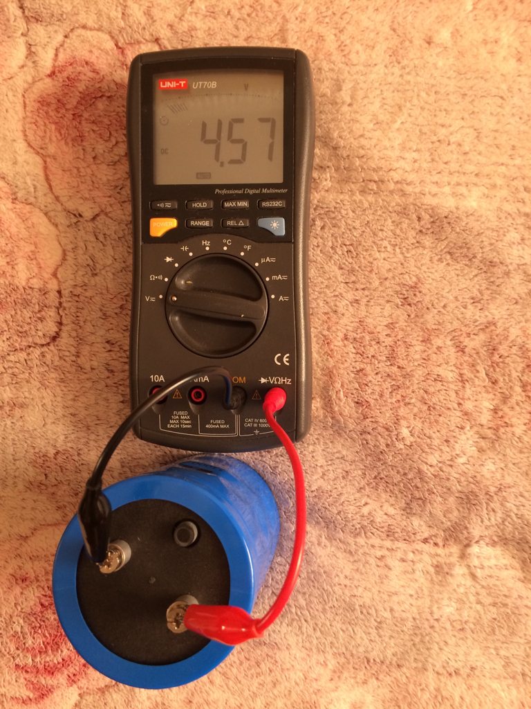

    3. Конденсаторы набирают заряд, приблизительно с вот такой скоростью до напряжения около 22 В.
    https://www.dropbox.com/s/g8lx54wxps...%2046%2052.mov
    Он же через час:
    Стоит ли подключить разряжающую цепочку светодиод-10кОм?

    1. Микровольтметр на выходы усила и поищите лучшую точку. Кто то это на слух делает
    2. Трансформаторы бы упрятать в индивидуальные стальные саркофаги.
    3. Всё ок.

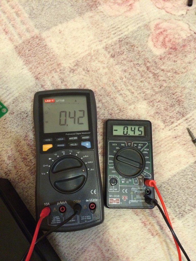

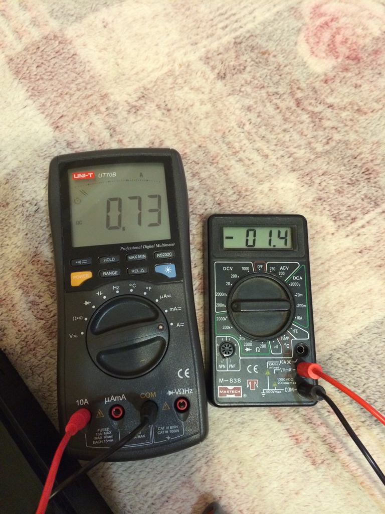

    Проверил подобранные транзисторы с большими номиналами токов.
    Первый вариант проверки:
    В одном собранном канале измерялся ток покоя одного полуплеча и параллельно напряжение на выходе усилителя.
    Результат - полтора милливольта при изменении тока покоя в пределах 0,75 Ампера.

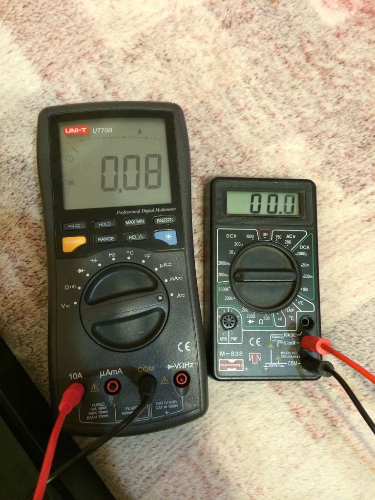

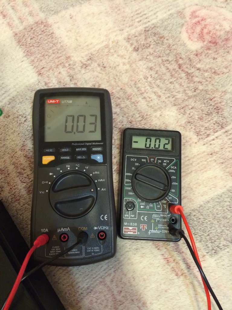

    Второй вариант проверки:
    Измерялись токи обоих полуплеч при закороченном выходе усилителя.
    Результат - 30 мА разницы при токе 0,4 А.
    Необходимо учесть разную длину проводов у тестеров ну и очевидно меньшее сечение проводников у тестера Mastech (если эту компанию вообще можно упоминать на Вегалабе).
    Итоговый вывод - DCA Atlas вполне пригоден для подбора транзисторов.

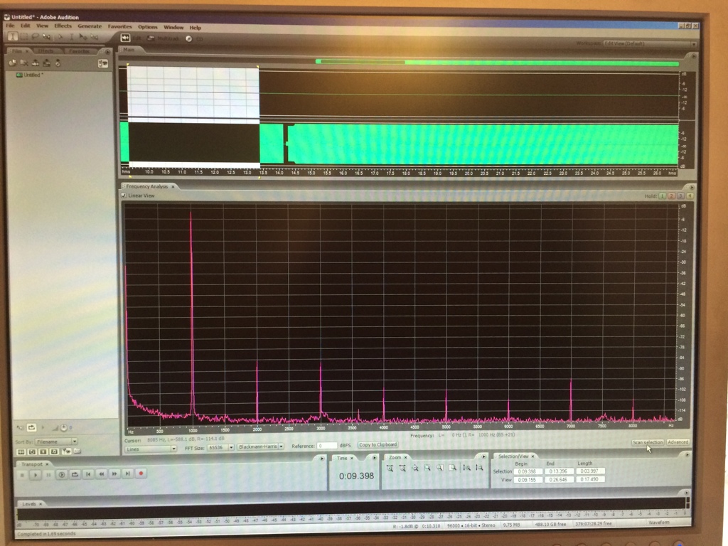

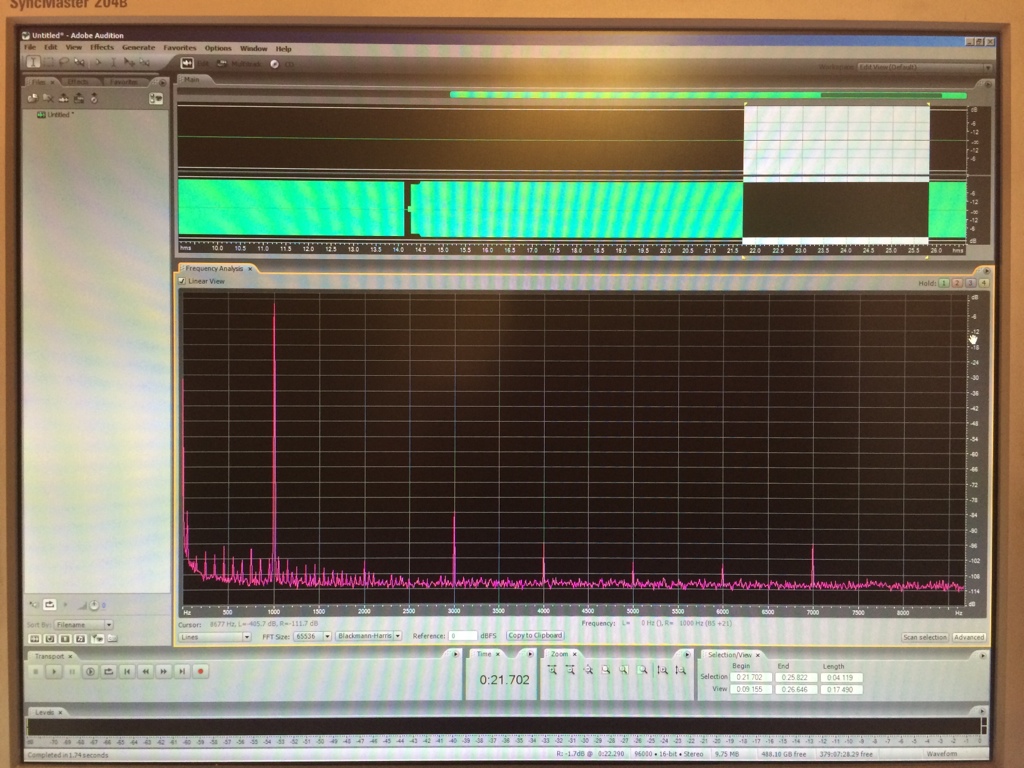

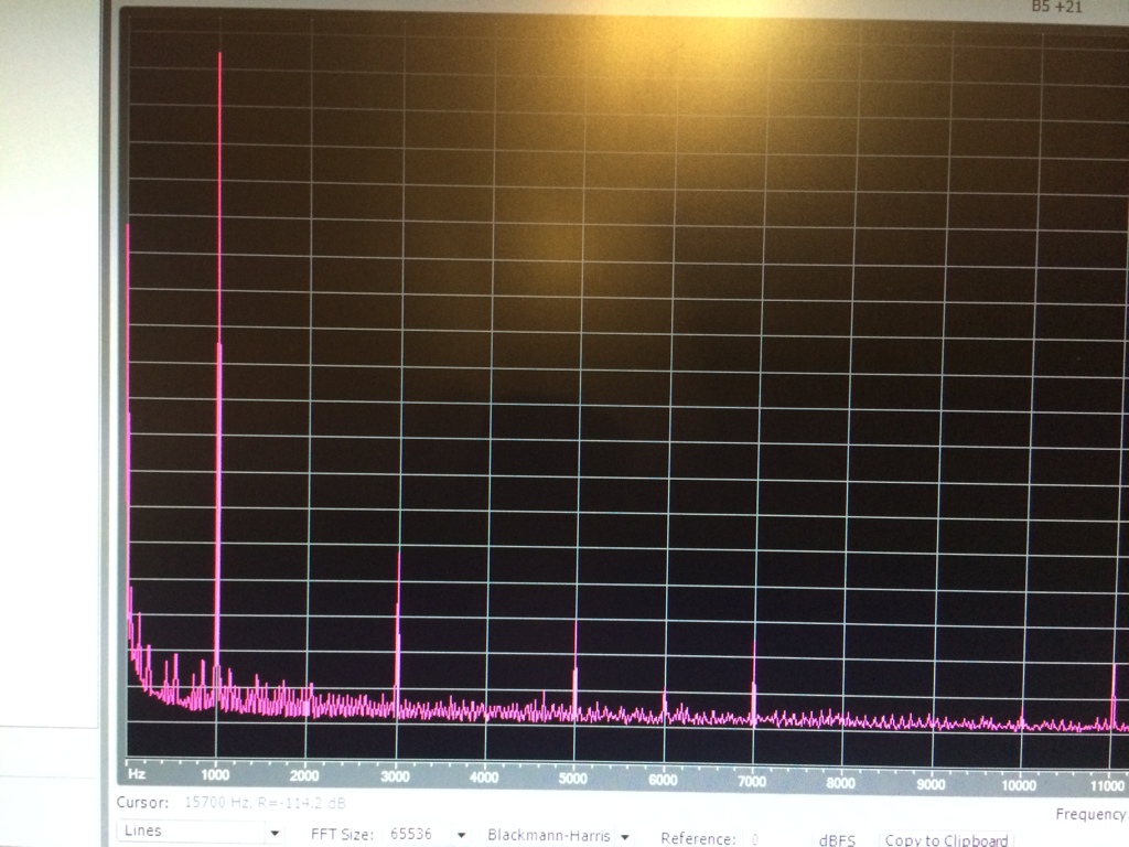

    Сегодня, наконец-то, получилось провести некоторые измерения.
    Условия измерений:
    1. Сигнал с ЦАПа на базе PCM1704 подавался на вход одного канала усилителя через предусилитель.
    На выходе усилителя было установлено два спараллеленных резистора на 10 Ом.
    2. Запись сигнала осуществлялась обычной аудиокартой, извините. Поверенные приборы будут позже, обязательно.
    3. Уровень сигнала на выходе ЦАПа+Пред для записи их выхода выставлялся на уровень -1:-3 дБ от предела линейного входа аудиокарты. Уровень постоянки на выходе усилителя при подключении преда выставлялся в пределах десятых долей милливольта. При подаче сигнала через усилитель аудиокарта подключалась параллельно резисторам на выходе усилителя, сигнал с выхода ЦАПа ослаблялся до отсутствия перегрузки на входе аудиокарты (-1:-3 дБ).
    Спектр сигнала на выходе ЦАПа+Пред:
    Вот изображение в полном размере:
    https://www.dropbox.com/s/u0ck4ff2ev...%2037%2051.jpg
    Спектр сигнала на выходе усилителя:
    https://www.dropbox.com/s/lwu4eyw5et...%2037%2003.jpg
    Меня очень смутило практически полное "купирование" усилителем второй гармоники.
    Измерения были повторены после прогрева радиатора до 45-47 градусов.
    Стало еще интереснее - в дополнение ко второй "купировались" четвертая и шестая гармоники.
    В планах подобрать транзисторы буфера - 2SC3423.
  8. #447
    20.03.2010
    2,479
    По умолчанию Re: Усилитель мощности Lynx 21
    Поздравляю!
    Наверное, правильно всё же подбирать четвёрки по суммарной крутизне, а не надеятся на магическое самовыравнивание 904х.

    При измерениях на выходе цирклотрона нужно использовать в качестве входного каскада дифференциальный усилитель
    Да, Дмитрий, спасибо за уточнение, но у меня не было под рукой достаточного по качеству дифференциального усилителя.
    В моем случае земли источника сигнала и компьютера были развязаны и хотелось имеющимися подручными средствами выполнить хотя бы грубую "оценку" правильности сборки и настройки усилителя.
    Ведь тут не принято рассуждать о качестве работы устройства, оценивая его "на слух", для восторженных комментариев все хотят видеть графики...
