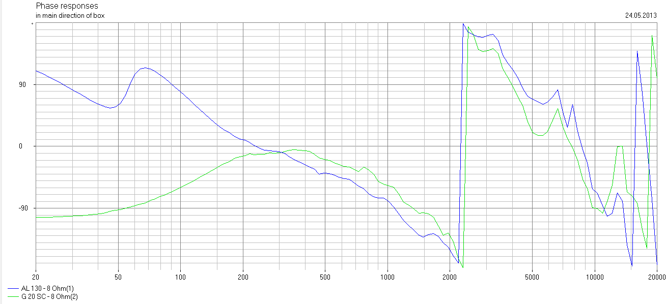

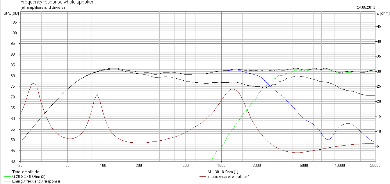

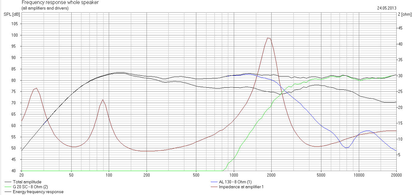

Название:	8.2-195 3.9-5.9.png
ID:	291475 Нажмите на изображение для увеличения.
Название:	3.4-47 only 9.4.png
ID:	291472 Нажмите на изображение для увеличения.
Название:	3.4-47 only9.4f.png
ID:	291473 Нажмите на изображение для увеличения.
Название:	8.2-195 3.9-5.9f.png
    название файла это номиналы элиментов. кондер - индуктивность и резистор- паралельный резистор.
    Алексей Коваленко. простите за разговор не совсем по теме ветки...
    Последний раз редактировалось Simpl.K.; 14.04.2017 в 16:28.

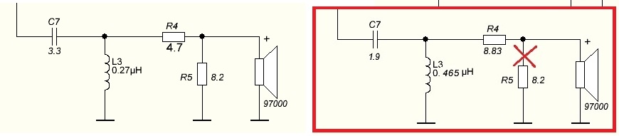

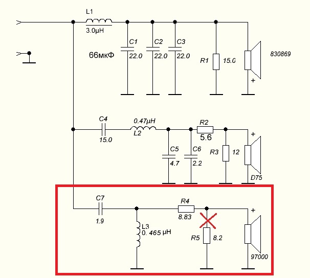

    Алексей Коваленко, если бы мой земляк предложил вариант : Нажмите на изображение для увеличения.
    то и мне было бы интересно Ваше мнение. на сколько, или на что в итоге повлияет такое изменение?
    естественно расчет фильтра его добротности и уменьшение давления при расчете сохранены.
    но Генадий пошел по пути теологии...
    устал...
    Удаление резистора приведет к изменению всех номиналов ВЧ фильтра, для сохранения аналогичной АЧХ фильтра с резистором. Как это отразится на звуке не знаю, для этого надо сравнивать в лоб оба варианта...
    С уважением,Алексей.

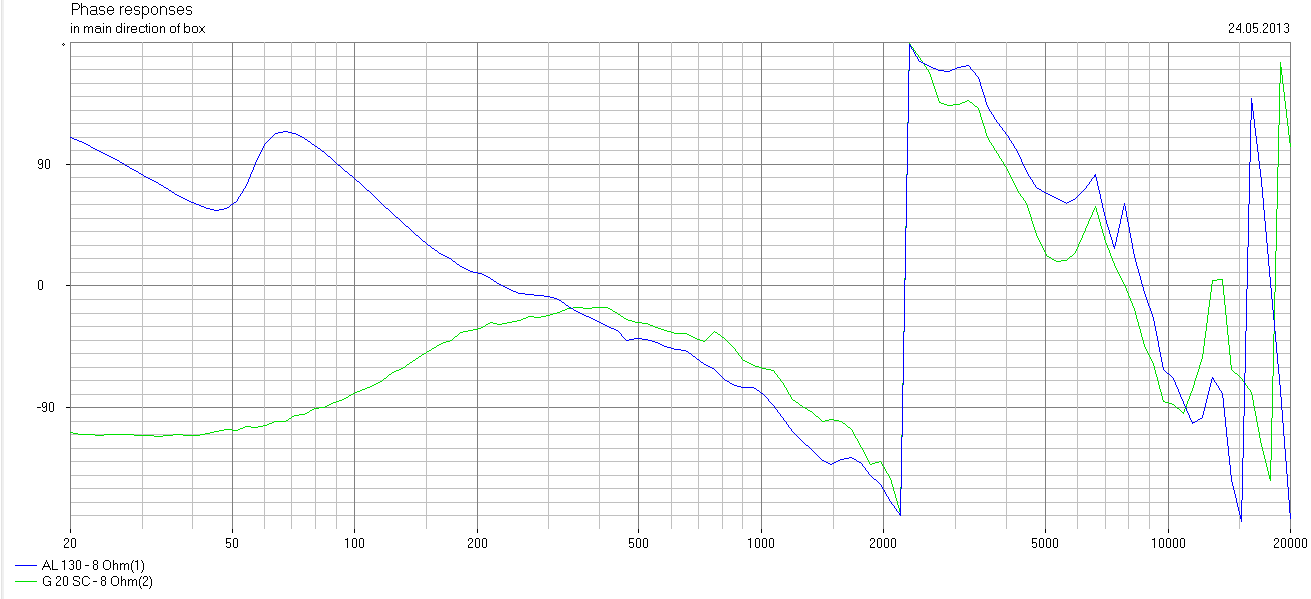

    об этом и был разговор-спор с земляком.
    я же в своем примере УЖЕ ВСЕ РАССЧИТАЛ!!! Нажмите на изображение для увеличения.
ID:	291520 поэтому и спросил Вас.
    чуть ранее я привел графики моделирования с похожей ситуацией. 2 графика соответствуют фильтру с последовательным резистором, и 2 - с L-pad. где видно, что АЧХ и ФЧХ практически не измены.
    согласен, что б узнать на сколько такие изменения отразятся на звуке надо сравнивать....
    устал...
