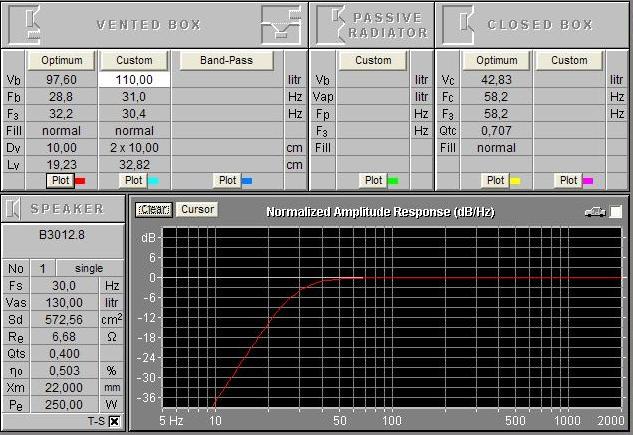

    Расчётная ГВЗ для B3012 в ЗЯ 72-74л, коррекцией до уровня f3=28Гц, Qtc=0.62 + ФИНЧ первого порядка на 8Гц приведена на рисунке.
    Для 120л cо схожей настройкой картина будет примерно аналогична, ну а если нужно точно, то в чём проблема? lspCAD в руки и вперед

    Так точно и есть. У B3012 и B3003 подвесы полность идентичные.
    Что касается длинноходовости первого, то по катушке мы действительно имеем честные +/- 11мм, а вот по подвесу уже существенно меньше. И хотя меня АСАлаб и заверяла что и по подвесу имеем те же 11мм линейно, однако я считаю иначе, ибо линейность возвращающего усилия в первую очередь зависит от размеров, а уже потом от формы и материала...а тут всё весьма и весьма скромно, самая обычная 6" шайба и торообразный подвес в 18мм. Поэтому я в своих расчётах ограничился неоднократно проверенным эмпирическим соотношением (для торообразного подвеса) - "ширина подвеса пополам", т.е. Xmax=9мм. На синусе это всё замечательно слышно - механический клиппинг, в отличие от ограничения по катушке носит весьма жесткий характер, с широким спектром гармоник, короче динамик просто начинает пердеть и хрипеть...

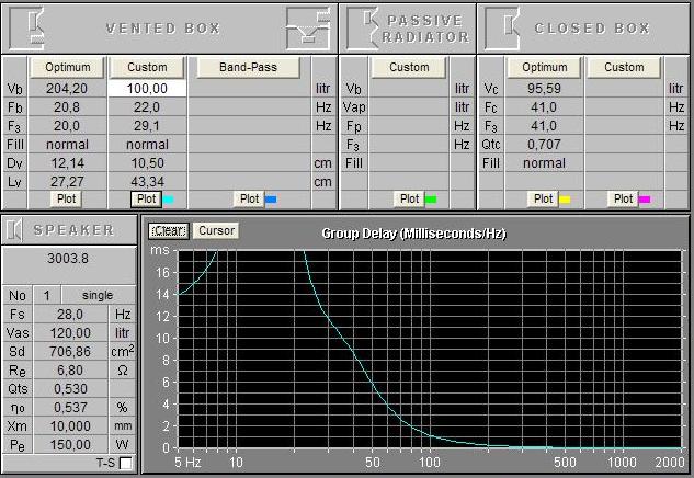

    значит не зря у меня душа лежала больше к 3003 , их если в 100л ФИ сунуть то у 3003 ГВЗ на много лучше при тех же 30гц по -3дб чем у 3012 , к тому же 3003 и в ЗЯ присунуть можно и в ФИ наверняка тоже хорошо будет

    Игорь, ты что-то всё напутал, начиная с меньшего ГВЗ и заканчивая установкой 3003 в ФИ
ID:	2687   Нажмите на изображение для увеличения.
ID:	2688   Нажмите на изображение для увеличения.
ID:	2689   Нажмите на изображение для увеличения.

    Ламер со стажем, а с какими параметрами получились динамики 3012, те что под заказ делали тебе АСА? Как ты их оформил.

    А...так ты про ФИ в обоих случаях говорил, ну тогда понятно.
    PS Перед тем как строить, советую послушать низкодобротную и высокдобротную головку в ФИ, обычно всё сразу становиться на свои места

    Параметры толком еще не снял...
    Как появится свободное время, займусь этим. Пока лишь прогреваю синусом их, дабы параметры устаканились.
    Пойдут, куда и изначально планировал - в ЗЯ+коррекция.
