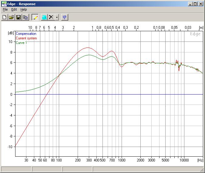

    Но где-же там расхождения??
    Ведь все точно как и должно быть в теории. Есть ЗЯ, есть щит. Но динамики - не точечные. ДН у них самих направленная, да и баффл у ЗЯ (с которым стоит сравнивать) не бесконечный. Ну элементарное сложение в Edge щита и такого-же ЗЯ (десятка в щите/ЗЯ 0.5 х 1.2 метра):
    Показывает ровно то-же самое, что и намеряно по ссылке. Менее 2 дБ отличия максимальной отдачи прямого излучения на оси.

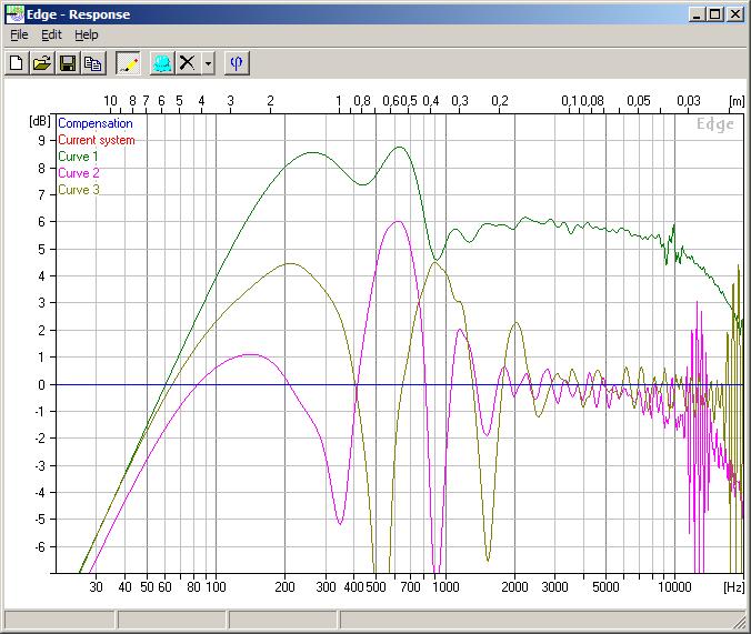

    Естественно, как у щита, так и у ЗЯ есть еще и спад ниже резонанса, на разных частотах, который Edge не считает, да и за пределами поршневого диапазона все позатейлевей.
    У меня возникает узкий и глубокий провал на АЧХ, который я не могу устранить даже изменением геометрии щита.
    А как этот провал соотносится с отражением от пола?
    Каковы соотношения характерных размеров и частот?
    Вот скажем, что предлагает увидеть примитивная Edge у такого диполя (зеленая кривая) стоящего на полу на удалении в метр (фиолетовая кривая) и два метра (желтая кривая):
    Все ровно то-же самое что и у ЗЯ, хотя и считается, что диполь не излучает "в стороны".
    Просто пол - он не настолько "в стороне", чтоб не влиять..
    Я тоже промоделировал в Edge. Отличается от Вашего, правда, но действительно на +-2 дб. В итоге оно все так - туда-сюда +-2дб. Предлагаете, не заморачиваться такими отклонениями? Может быть Вы и правы.
    Это не от пола. Виновата видимо геометрия щита и расположение головок. Но уже изменить нельзя.

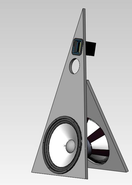

    вот такое я бы думал сконструировать

    эскиз твоей ас мне не нравится. лучше на одной панели и максимально близко басовики - шоб качали волну как один сплошной диффузор.
