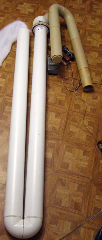

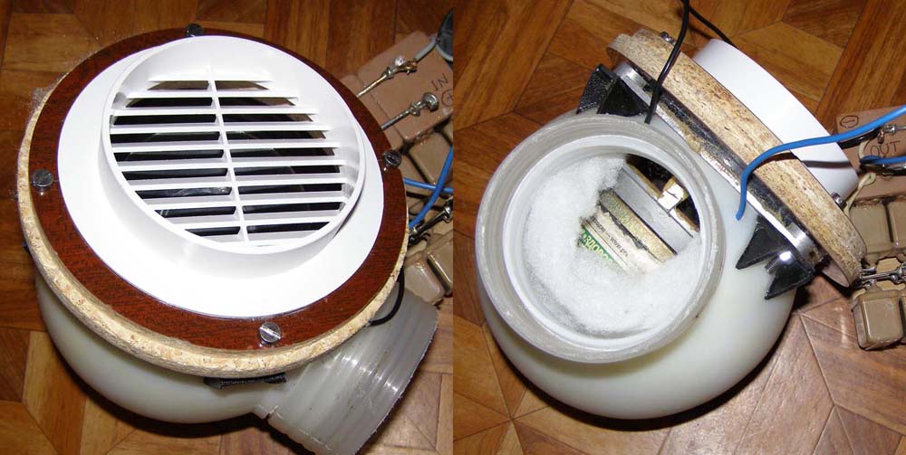

    L-не понравилось как звучит
    L/2-наилучший пока вариант
    L/4-чуть уступает предыдущему в глубине баса
    L/2+L/4 (с разных сторон динамика) - пока не понял
    белая труба (для вентиляции) на фото - 100мм диаметром, дина 1500мм
    картонная труба с внешним диаметром 80мм
    динамик - 10ГД-34

    Вот готов мой долгострой. Чуть позже грили сделаю.
    Вложение 127845Вложение 127846
    У меня цифровик отобрали, фото с мобильного.
    Душевно.Особенно изнутри.И как результат?Как звук?Насколько я понимаю широкополосник играет у вас как широкополосник?

    Да, задача была построить чисто широкополосную акустику. А лабиринт - потому что слышал где-то что лабиринты меньше всего влияют на комнату (другими словами, лабиринты лучше уживаются в комнате). Выводы еще рано делать, У меня единственный усилитель в полуразобранном состоянии (экспериментирую с выходным сопротивлением, ШП динамик все-таки). Мне кажется площадь сечения канала выбрана большой (560кв.см.) и потребуется заполнение синтепоном, подожду Александра, он рассудит.
    Смотрите осторожней, у лабиринтов импеданс "корявенький". И все таки как первые впечатления?

    Субъективно отлично получилось, я опасался бубнения, но нет, все в порядке, а при повышении мощности бас становится ударно хлестким, начинаю чуствовать телом. Прослушивал на LM3886.
    Им реально надо ватт 40-50. Больше не имеет смысла для дома, ибо очень громко.

    diman_dda, заполнения не делали никакого? Если нет, то попробуйте синтепон за головку, заполнить где-то на 1/4-1/3 общей длинны канала - середина должна стать чище

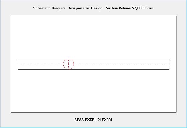

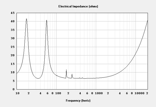

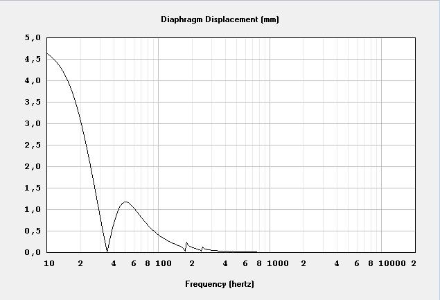

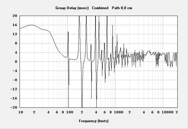

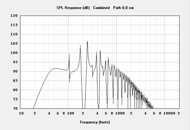

    Александр, а если повыше, но корпус поменьше ? А то как бы 100 литров для восьмёрки это
    Я так понимаю, такой объём - это очень глубокий корпус, в глубину практически столько же, как в высоту, если лабиринт по Вашей стандартной схеме ?
    Например, в фазике они между 35 и 40гц по -3дб при ящике 50 литров. Такая нижняя граница меня бы в принципе устроила.
    Поможете прикинуть варианты ?
    Спасибо.
    Последний раз редактировалось Bladerunner; 07.07.2011 в 14:40.
  14. #453
    28.01.2006
    4,886
    Легко!
  15. #454
    28.01.2006
    4,886
    53 литра сухой
    ---------- Добавлено в 15:11 ---------- Предыдущее сообщение в 15:10 ----------
    Канал 160+80=225, сечением 220
  16. #455
    24.06.2011
    592
    Сечение канала в дереве 20.5х14 см, с учётом 1 см войлока 18.5х12=222 см2, примерно так должно получиться, я правильно понимаю ?
    Спасибо.
  17. #456
    28.01.2006
    4,886
    Да, все правильно.
