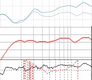

    По умолчанию Re: Выбираем измерительный микрофон...
    Цитата Сообщение от chest Посмотреть сообщение
    но с 61-м капсюлем в колпачке АЧХ уходит вверх в сравнении с тем же капсюлем в тонкой трубке.
    вот так?

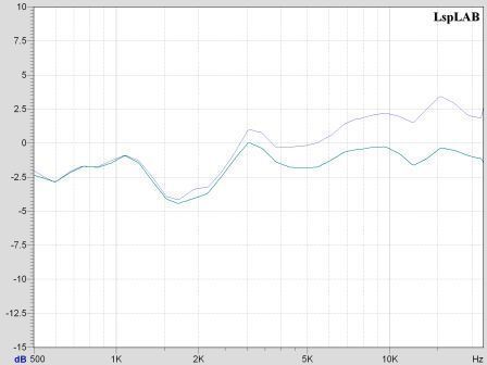

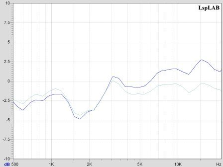

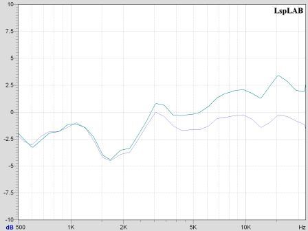

    Может я непонятно чего написал, лучше смотри картинки.
    Измерен вч hi-vi tn-28
    Во всех трёх графиках колпачёк - верхняя кривая.
Название:	пан и бер с кал пан.jpg
ID:	29285-оба с калибровкой для 61-го
Название:	пан и бер с кал бер.jpg
ID:	29286-оба с калибровкой для ECM-800
Название:	пан и бер каждый со своей кал..jpg
ID:	29287-каждый со своим файлом
Размер: 3.3 Кб-предмет измерения(в системе с фильтром).Нажмите на изображение для увеличения.
ID:	29311-красным ачх производителя

    На мой взгляд кривульки очень похожи, хотя в последнее время стали грызть сомнения по поводу калибровочного файла на "голый" 61-й
    капсюль, нашёл его где-то на форуме год назад.
    Может у кого есть ещё? Т.е. есть возможность проверить файл по капсюлю.
    А то может быть и "беринджер" у меня правильный...

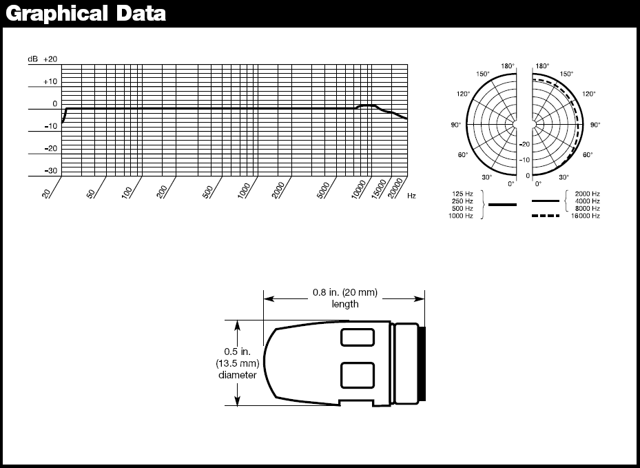

    Подойдет ли такой микрофонный капсюль для основы микрофона для измерений:
    AKG CK32?
ID:	29495   Нажмите на изображение для увеличения.
    AKG CK32?
    AKG для большинства своих продуктов, как правило, рисует желаемые характеристики вместо реальных - типа "по линеечке". Реальность несколько отличается. Если нет измерительного капсюля, надо мерить конкретную голову, и ее график использовать для калибровки.
    И вообще, если реально смотреть на вещи, а не витать в облаках, для аудиоизмерений практичнее (и в итоге дешевле) купить настоящий ИЗМЕРИТЕЛЬНЫЙ 200В-микрофон (пусть даже китайский BSWA), но не тратить время на поделки из электретников и прочие вещи, для измерений НЕ ПРЕДНАЗНАЧЕННЫЕ. Вы же не будете детским совочком копать яму под фундамент дома, пусть совочек и дешевый ? Так и тут.
