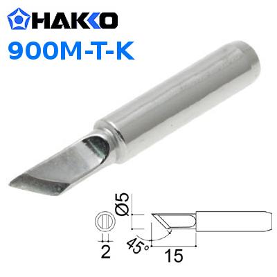

    если точно заказал модель FX-888D
    крутилка не требует взгляда - делаются две противоположные засечки на ручке (с одной горизонталь нечуствуется), и дальше все наощупь
    в серии T18 нет микроволны, а в 900M-T есть
    вроде взаимно совместимы - если 900M-T издания после начала выпуска 888 - то судя по статье, ради 888 увеличили глубину 900й серии
    ...но это все про, и больше для соседней темы по станциям - нам домашним одного "ножа" поуши, яб даже не советовал покупать конусное жало - малая теплоемкость и очень редко нужно, а разово его вполне заменяет дефолтовая игла

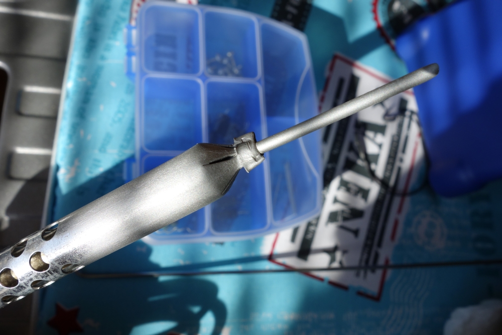

    Проапгрейдил запасной паяльник, терь он как новый
