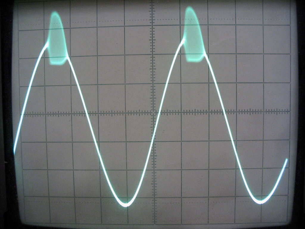

    Ток покоя плавать не должен, постоянка тоже (отклонение максимум на +/-5мВ). Если ток покоя с прогревом уменьшается - то все в порядке, так и должно быть. При прогретом радиаторе надо подстроить величину тока покоя.
    Кстати, кто использует во входном каскаде WP2k6 NE5534, учтите, что может потребоваться её коррекция, для обеспечения устойчивости.
    У меня сейчас на нем с тройкой ВП играет, в УНе коррекция 10пФ, в УТ не ставил ниче. Все окей, нигде не звенит

    ~D`Evil~, может в этом случае стоит попробовать уменьшить емкость С2 на входе буфера, допустим до 400..330p? При 1200p, если верить симулятору, меандр 22гГц хорошенечко кривит, а если еще потенциометр на входе использовать в качестве РГ - то вообще хрень получается.

    На какой нагрузке и на какой мощности смотрел?
    Ты обещал картинки выложить меандра...

    Вот, кстати, какие фертеля у меня выдавал один канал (на платах v1.10):
    Причем возбуд возникал на амплитуде где-то около двух вольт (нагрузка 6Ом), если чуть увеличить сигнал, то все пропадало. При уменьшении амплитуды возбуд тоже исчезал. Устраняется элементарно: корректирующие емкости в оконечном каскаде УНа надо немножко увеличить (у меня стояли по 10p, увеличил емкость до 22p).
    На слух, в некоторых композициях, как будто пластинка играет с характерным для винила таким шумом (когда винил заезжен).
    Это с NE5534 на входе ?
    А что с меандром?

    Ага, это NE.
    У меандра всплески были на переднем фронте, но они быстро исчезают (в общем запечатлеть не удалось).
