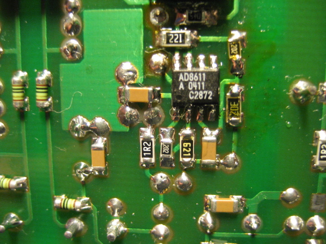

    Чета у меня генератор работает не на той частоте, три зкземпляра резонаторов попробовал (правда из одной партии), один вообще на 1.5 мгц пускается. Может кто подскажет, в чем может быть дело?
    Причем эти резонаторы в ЭСЛ генераторе, работали на 16.9344.

    Виталик,
    Я тоже с этим столкнулся. Вот ветки.
    http://vegalab.ru/forum/showthread.php?t=19061
    http://electronix.ru/forum/index.php...9&st=0&start=0
  10. #449

    в косяке, на 16,9344 запускаются все кварци, покаж фото платі где ген
    Вот, только немного перепахано уже:

    Виталик,
    Что у тебя за резисторы такие круглые SMD-шки ? В звуке их пробовал ?

    По умолчанию Re: ЦАП Назара (очередной)
    Виталик,
    Vishay Draloric

    Вобщем скорее всего резонаторы какие-то не правильные попались. Сейчас попробовал поставить 8.4672 - работает. И 33.8688 (гармониковый) пускается на 11.2896, как и должен.
    Не у кого в Москве кварца 16.9344 нет лишнего?
    У меня тоже кварц на 22,5 МГц, извлеченный из ЗК Via Tremor, запускался на пониженной частоте. Я от этого ошибочно решил, что он гармониковый. 16,9 и 11,3 работали.
    У меня ген по схеме Назара. Кварц из Треморы заводился, как и должен, на 22 МГц.
    Тут вот пишут на схемке, от 1 до 10 мгц. С чем связано ограничение?
    Vishay Draloric
    А в старых проигрывателях Marantz, Philips... не такие-же стояли? C другой стороны плат.
    По поводу этих резисторов - это МЕЛФы, имеют высокую индуктивность и для высокочастотных цепей подходят плохо
    Зато токовый шум и собственная нелинейность существенно меньше, чем у обычных оксидно-рутениевых SMD резисторов. Влияние индуктивности MELFов на частотах до 200...500МГц очень мало и реально проявляется лишь в цепях цифровых сигналов с временами нарастания фронтов 3...5нс и менее.
