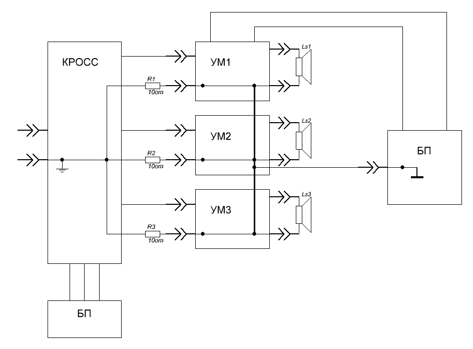

    Конкретно, моя схема...
    Так, у вас три кросса на одной плате, эта плата имеет одну пару входных и три пары выходных сигнальных провода и свой БП. Тут понятно.
    А три УМ-а что, тоже на одной плате? Или вы, нарисовав три блока УМ-ов, имели в виду три платы? Тогда почему у них ввод питания обозначен только к верхней плате? А силовая земля при этом показана как бы для каждого в отдельности? Или это вы так изобразили общий силовой полигон на общей плате УМ-ов? Что он из себя представляет, этот полигон? Если плата УМ-ов общая, то внутренняя разводка силовой земли тоже важна. Может у вас там своя внутренняя земляная "звезда"? Или это большой общий слой на всю плату?
    Еще вопрос, как у вас физически расположены клеммы возвратных проводов динов на плате(-ах)? Это 3 парных клеммника, физически разнесенных на плате? Или это общая колодка на шесть клемм? Смысл вопроса - между точками присоединения возвратных проводов выходов УМ-ов есть значимое расстояние (>2-3 см)?
    Разжуйте уж, пожалуйста, все до конца...
    Если сразу по приведенной схеме, то резисторы в слаботочных землях, связывающих выходы кроссов и входы УМ-ов, здесь абсолютно ни к чему. Имхо, конечно...
    PS. Те же вопросы про организацию земли на плате кроссов. Там есть их локальная земляная "звезда"?

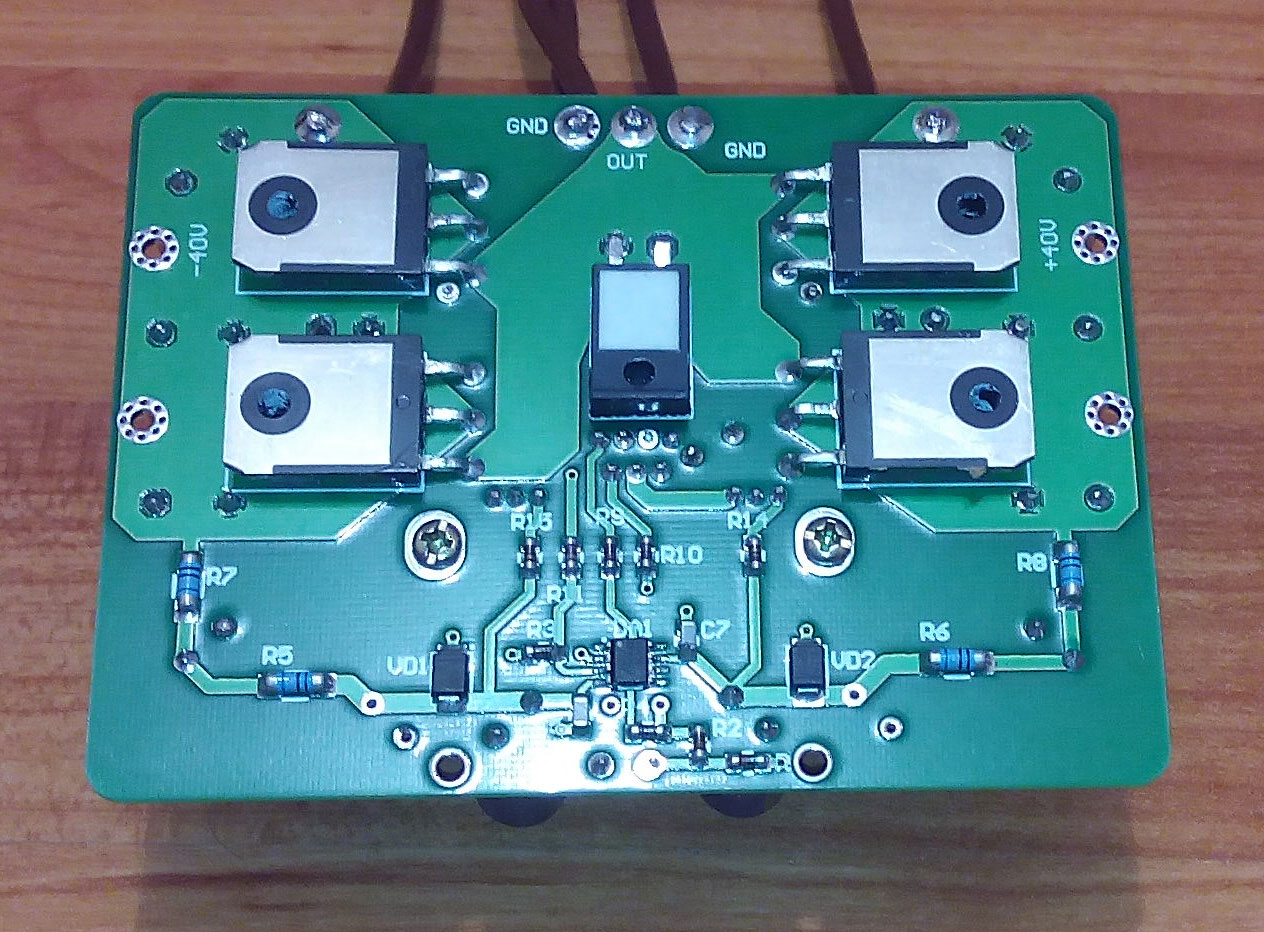

    УМ отдельные платы, и БП отдельная плата с диодами и фильтрами.
    Вопрос, как лучше всё хозяйство соединить?
    Вот такие платы УМ

    Елки-моталки, а снять в перевернутом виде можно? Чтобы разводку земли можно было увидеть?

    Сплошной верхний слой, причём фольга толстая 105мкм

    Сплошной полигон на всю плату? Вывод земли от кросса и вывод сильноточной земли - это два разных вывода на противоположных сторонах платы, правильно?
    Два вывода, помеченные как GND на снимке вверху - это возвратный вывод дина и вывод сильноточной земли к БП?

    Всё верно, и есть два отверстия земли. Можно заземлить на корпус.

    Ну, тогда ответ тривиальный, ваш случай "правильной разводки земли" - это приведенный вами же рисунок в посте #405, "размноженный" на три УМ-а.
    Корпус "землите" к входной земле кросса (т.е. в одной единственной точке).
    К каждому УМ-у от силового БП приходит своя тройка проводов.
    От кросса к каждому УМ-у своя пара проводов.
    У каждого УМ-а возвратный провод дина вводится рядом с земляным проводом от БП.
    Возвратные токи каждого блока нигде не текут совместно. А это главное.
    Я бы для себя делал так.

    А как-же земляная петля? Зафонит?
    Андрей Константинович
  12. #451
    24.08.2012
    У леса на опушке
    234
    По умолчанию Re: Многополосные усилители – это реальность. (но не 5.1)
    Фон это меньшее из зол. А вот мощная помеха от силовой части на малосигнальную - худшее.
    Не зафонит. Отсек БП внутренними железными перегородками отделить от остального пространства, тройки проводов от БП к УМ-у свить в косичку, каждую пару проводов кросс-УМ тоже перевить. Нечему фонить будет.
