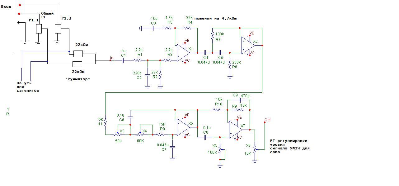

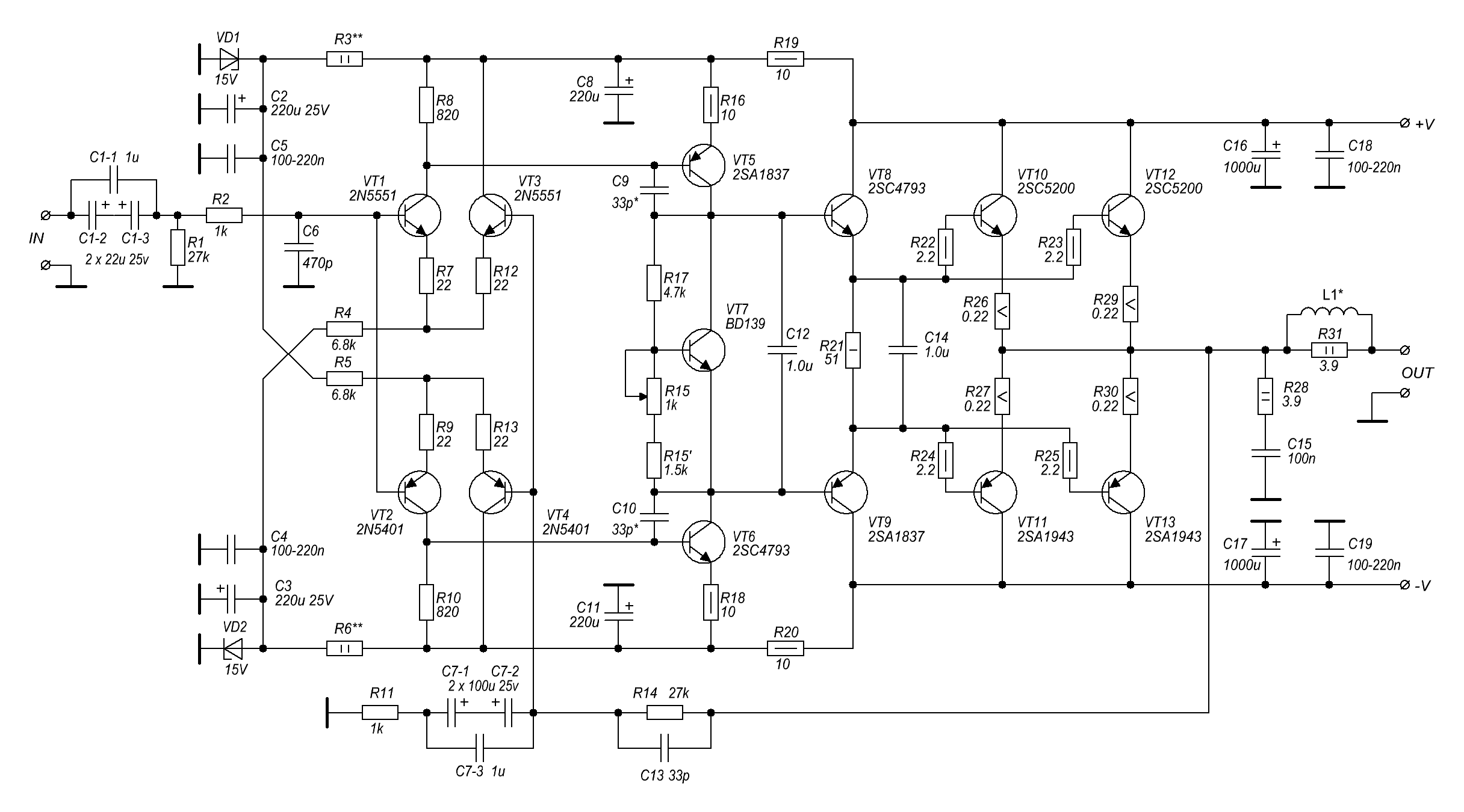

    Ребят подскажите пожалуйста.
    Собрал уже давно схему ФНЧ.С изминениями предложенными мне mAxSpace.За что ему огромное спасибо.
    И сегодня решил срастить ее с ланзаром.
    Проверил Ланзарика на выдаваемую мощ без клипинга.Сигнал подавался с компа (генератора).Клипинг у меня наступал на 29 вольтах на 4ом.Но не суть.
    Подключил фильтр и обнаружил что клипинг в усе начинаеться раньше.Намного вольтах на 20-ти
    Снизил уровень сигнала со звучки (стоит РГ до фильтра) и понял что клипинг происходит из за слишком высокого уровня сигнала подоваемого на вход ФНЧ. Вообщем как снизить уровень сигнала.
    Ставить делитель на вход фильтра.
    Или изменить его КУ с помощью R5 и R4.Если так то какие номиналы поставить.
    Да забыл добавить кондер C3 у меня стоит на 4,7мКф пленка

    Да клипует сам фильтр.А из за него и усилитель начинает клиповать раньше положенных 29вольт.Вольтах на 20-ти
    А клипует сам фильтр похоже от слишком высокого для него уровня сигнала на входе.
    То-есть получается что мне надо ослабить уровень сигнала по входу ФНЧ (предусилка).Чтоб он не перегружался.
    Подскажите пожалуйста как это лучше всего сделать
    Заранее спасибо

    R4= 22к уменьшите до 4,7 к ,коэффициент усиления первого каскада станет ~1.
    Перегруз сразу пропадёт!

    Блин я уже вообще запутался.
    Попробую объяснить как смогу.
    Моя цель.
    Ограничить возможность поднять уровень сигнала до такого что на выходе усилителя возникнет клипинг.
    Щас глянул осциллографом сигнал на выходе сумматора ,то-есть входе фильтра.(перед ФНЧ стоят два резистора по 22ком.Они суммируют сигнал с обоих каналов звучки).
    Выкручиваю уровень звука на максимум на компе и РГ после звучки.Смотрю клипинг на выходе сумматора (входе фильтра) его нет)
    На выходе фильтра перед РГ X8 он уже есть.Ну и на выходе УНЧ соответственно тоже есть.
    Вроде все ясно что надо скидывать КУ у фильтра.Так как он перегружается.
    Только есть один ньюанс.
    А именно если уровень на входе фильтра сделаешь чуть пониже (общий РГ выкручен на половину) чтоб он не перегружался.Усилителю этого уже достаточно для входа в клипинг.Прибовляешь громкость РГ на входе фильтра дальше и уже сам фильтр входит в клипинг по выходу тоже.
    Вопрос .В какой момент мне надо снять напряжения?
    Я так понимаю когда нет клипинга не на выходе фильтра и на выходе унч его тоже нет.
    Так?
    Вот фото осциллограмы сделанное на выходе фильтра на гране с клипингом.
    Напряжение действующие на мультиметре (или переведенное с осциллогрофа) составляет 1,84 вольта.
    Если прибавлять громкость по входу фильтра дальше то он входит в клипинг.

    У первого каскада усиление ~5 , подаём вольт на вход и имеем чистой воды перегруз!
    Уменьшите усиление до 1, и усилитель перестанет перегружаться.
    У меня на входе сабового фильтра стоит аттеньюатор чтобы можно согласовать с любым устройством, сумматор тоже не лишний узел...
    Как вариант, сделать R5=R4 (если большое усиление этому узлу ни к чему).
    Ой, subsonic уже сказал.

    Цитата Сообщение от Дима1 Посмотреть сообщение
    нужна ли все еще карта напряжений?
    обязательно. Уверен что дело не в коофициенте усиления первого ОУ, иначе на выходе был бы уровень сигнала значительно больше чем нужно для того чтоб довести оконечник до перегруза.

    Вообщем расклад таков.
    Уменьшил R4 до 4,7ком.Клипинг на выходе фильтра пропал (даже при максимальном сигнале по входу со звучки).
    Но остался небольшой перегруз самого УНЧ (оконечника-Ланзар).Без клипинга сигнал 29,5вольт (217 ватт) дальше оконечник начинает перегружаться и входить в клипинг.Но остается еще запас по входному сигналу который позволяет выжать до 36вольт на выходе УНЧ.
    В принципе после фильтра у меня стоит отдельный РГ для регулировки уровня входного сигнала на усь.И я бы мог просто не докручивать ручку до конца.Но от греха подальше хотелось бы все-же ограничить сигнал по входу УНЧ.
    Я так понимаю теперь мне надо понижать КУ у самого ланзара?
    И может мне кто нибудь пожалуйста объяснить что это такое и показать схемку аттеньюатора
    Я так понимаю это для согласования прибора с источниками сигнала.Чтоб они не перегружались изначально как у меня.Так?
    Последний раз редактировалось Дима1; 25.01.2012 в 20:23.
    Именно! Не нужно ее докручивать до конца. Крутите ее до середины, конец оставьте для тихих записей.
    По той схеме, что вы показывали, Ку 27 (или 28?). Более-менее универсальный Ку (для современных источников типа ПК, КД) - 22-30, т.е. ваш нормальный.

    По умолчанию Re: Предварительный усилитель для саба
    Один до фильтра.После него идет сигнал на сателиты (2-ва канала) и от туда же через сумматор на ФНЧ.То-есть вращяя его регулируется общий входной сигнал.А после фильтра идет еще один регулятор (как на схеме) для отдельной регулировки уровня саба.
    Щас как я уже объяснил общий регулятор перед фильтром выкручиваеш на максимум.И на выходе ФНЧ перед регулятором уровня сабового канала (УМЗЧ) клипинга больше нет.Но как оказалось этим проблема до конца не решилась
    Уровень сигнала после ФНЧ хоть больше и не клипует но оказался еще и слишким высоким для того чтоб уже сам УМЗЧ не перегружался (не входил в клипинг).
    Естественно уровень можно просто понизить РГ уровня после ФНЧ выкрутив ручку не больше чем чуть больше половины.
    Дальше уровень сигнала поднимается выше 29,5вольт (примерно 210ватт) на выходе УМЗЧ и усь входит уже сам в перегруз (клип).Это норма при моем трансформаторе.
    Как уже сказал Vovk это полезно иметь запас если композиция окажется тихой по уровню сигнала.
    Я с этим согласен.Но все-же побаиваюсь что не услышу клиппа и усь им перегрузит динамики.
    Вот и вопрос стоит ли снизить еще Ку?
    И если да то у чего ФНЧ или уся?
    Дополню то что того что изначально я думал что от слишком высокого по входу сигналав клипинг входит только один ФНЧ.Это подтвердилось и проблема уже решина.
    Но как оказалось сигнал все равно оказался слишком высокого уровня для самого оконечника (УМЗЧ)

    Вот чтоб наглядней было схемка.
  21. #460
    21.01.2011
    город Петрозаводск
    580
    Я не поиму одного.
    Зачем снимать напряжения с платы ФНЧ если ясно то что даже на максимальном сигнале который может выдать ФНЧ клипинга у него БОЛЬШЕ нет.
    А остался клиповать только сам оконечник (усь)
