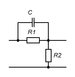

    Цитата Сообщение от Л. Зуев
    АЧХ действительно немного поднимается. Ее максимум находится на частоте порядка 30кГц - из-за этого и выброс на прямоугольном сигнале.
    Послушал внимательно, и посмотрел еще модель фильтра. По звуку: все таки, как мне показалось, усь с ним подчеркивает самые высшие частоты, от того и кажется, что детальность классная. А в модели АЧХ начинает плавно подниматься с 15 Кгц....будем разбираться
  4. #443
    22.02.2005
    3,133
    Я выше говорил не про детальность, а слитность и мягкость ВЧ. По моим ощущениям на mp3 фильтр делает звук менее резким и "цифровым". Это конечно моя субъективная оценка - все слышат по-разному. Объективная причина применения такого фильтра - практически идеальная защищенность усилителя от различных воздействий со стороны выхода (различные наводки, комплексность и нелинейность импеданса нагрузки) на частотах сотни килогерц - мегагерцы, где его выходное сопротивление заметно выше, чем на звуковых частотах.
    Так оно и есть. На частоте 20кГц в реальной схеме фильтра подъем составляет примерно 0,5дБ (на холостом ходу - около 1дБ). Влияние этого подъема на характер звучания легко проверить - достаточно включить на входе усилителя RC цепочку как на рисунке, создающую такой же подъем, и сравнить звучание с тем, что дает фильтр.
  5. #444
    Старый знакомый Аватар для Maniac
    06.10.2004
    г.Тверь
    565
    Спасибо за ответ. Попробую на досуге...
    В принципе, подьем АЧХ можно уменьшить, снизив добротность второго контура. Я попробовал поставить R53 20 Ом вместо 10.
    А что скажете насчет "накручивания" фазы в звуковом диапазоне, у меня получилось -20 гр. на 15Кгц.
  6. #445
    22.02.2005
    3,133
    Это на порядок меньше порога заметности.
    Любой регулятор тембра дает гораздо больший сдвиг фазы, не говоря уже о системе АС-помещение.

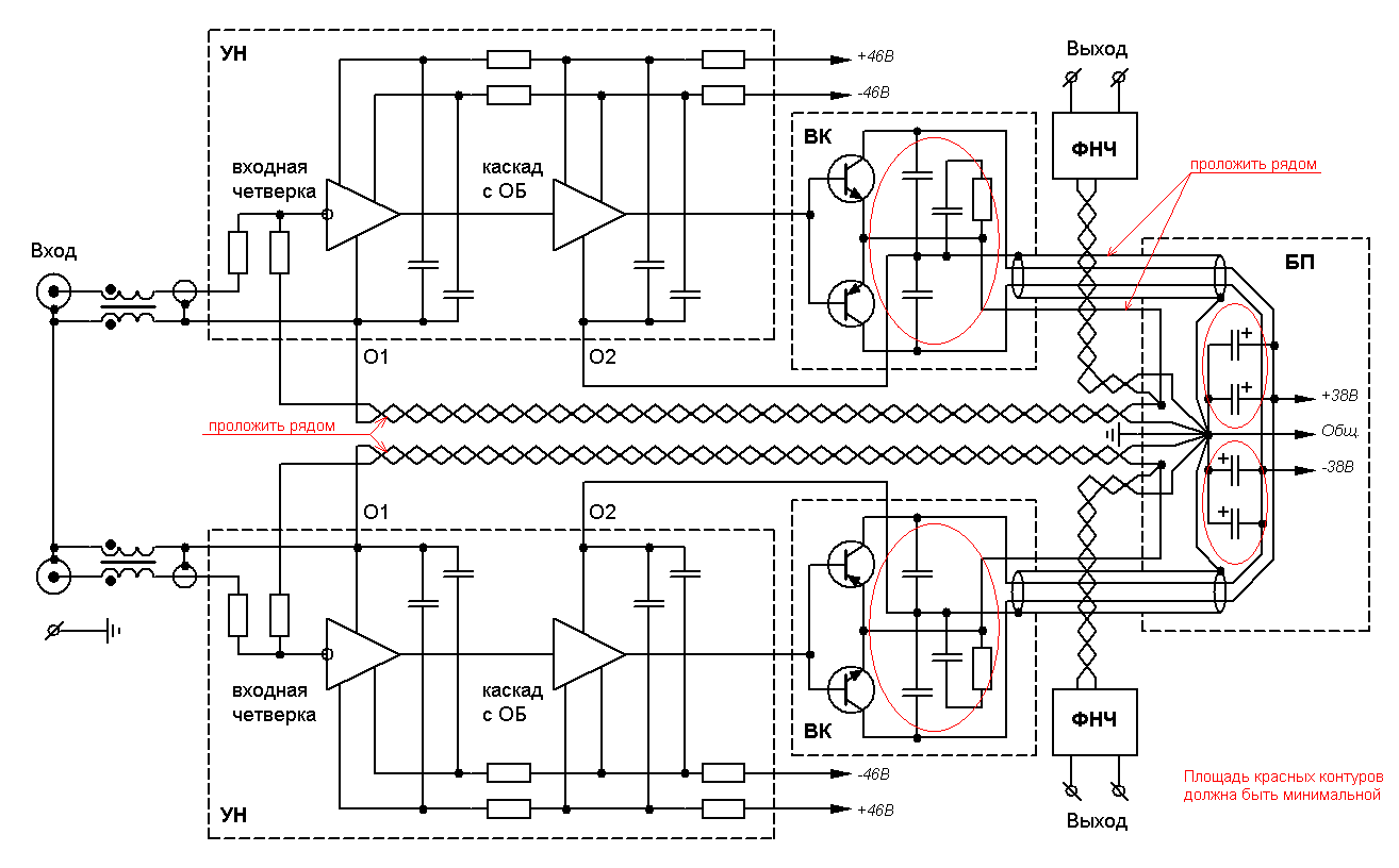

  7. #446
    20.06.2005
    481
    Построил обсуждаемый усилитель, транзисторы ипортные. Заработал сразу, по
    постоянному току все о.к. но вот с динамикой…. Подав на вход меандр 2 Khz на выходе
    (до фильтра) довольно сильно завалены фронт и спад импульсов. Насколько могу опреде-
    лить по осциллографу, скорость нарастания не выше 1 вольта в микросекунду. На выходе
    УН картина та-же. Все эл-ты перед монтажем были измеряны. В чем может быть дело,
    подскажите уважаемые господа?
  8. #447
    04.10.2004
    1,531
    С коррекцией чего-то не того. Номиналы те же? Может чего с индуктивностью?
  9. #448
    Завсегдатай Аватар для MikeF
    04.11.2004
    Кемерово
    3,106
    А какой была амплитуда выходного сигнала?
    Дело в том, что у этого усилителя скорость нарастания тем больше, чем больше амплитуда выходного сигнала. Весьма неплохое, кстати свойство, характерное для усилителей с правильной коррекцией и схемотехникой. Так называемая инвариантность импульсного отклика.
    На выход УН осциллограф цеплять просто так не совсем корректно - УН то довольно высокоомный.

  10. #449
    22.02.2005
    3,133
    Каким образом подключали генератор к усилителю? Если ко входу, то скорость нарастания ограничивается входным ФНЧ R2, C2. Для устранения его влияния сигнал необходимо подавать прямо на базы VT1, VT2 через последовательную цепочку из резистора примерно на 100к и конденсатора на 0,1мкФ. Вход при этом лучше закоротить, хотя можно оставить и открытым. При частоте меандра 2кГц сигнал на выходе усилителя должен выглядеть практически идеально прямоугольным.
  11. #450
    20.06.2005
    481
    Леонид, Вы правы, все встало на место-меандр идеальный, я лопухнулся.
    Кстати, БП у меня общий на оба канала, соответственно Мекка “земли” общая и расположена
    возле БП, так что свить провода 01(земля) и обратной связи не выйдет. Соединил выход
    УМ с платой экранированным шнурком, а экран отдельным проводом от платы на землю.
    Насолько это верно? Шнурок довольно длинный- 22-23 см. Голый провод не лучше, чтобы
    избежать лишней емкости? Спасибо.
  12. #451
    22.02.2005
    3,133
    Соединил выход
    Так не нужно делать - от магнитных наводок такая экранировка не защищает (так как возвратный ток цепи ООС течет не по экранной оплетке), а электрических наводок эта цепь (соединенная с низкоомным выходом усилителя) не боится.
    В этом случае лучше сделать как на картинке ниже.
  13. #452
    20.06.2005
    481
    Леонид, большое Вам спасибо за поддержку и внимание, завтра займусь переделкой монтажа.
    А почему Вы рекомендуете цепи ОС каналов проложить рядом, на что это влияет? У меня
    усилитель смонтирован в корпусе, где боковые стенки-радиаторы(Форманта УМ 0522),
    общая точка посередине корпуса.
    И еще, какой ток покоя Вы посоветовали бы для 2SA1302\2SC3281 ?
    [OFF]Вообще, звучание усилителя очень понравилось. Сравнивал со своим ресивером Sony 790
    по мультиканалу, разница в звуке на классике(люблю классику) ОГРОМНАЯ в пользу Вашего УМ,
    даже на моем, весьма и весьма посредственном, источнике!!!
    Удачи.[OFF]
  14. #453
    22.02.2005
    3,133
    Bengo, спасибо за хороший отзыв
    Здесь получается две точки соединения общего провода правого и левого каналов: в блоке питания и на входных разъемах - образуется петля, чувствительная к магнитному полю. Прокладка цепей ООС рядом уменьшает площадь этой петли. Для этого желательно платы УН располагать так, чтобы входы каналов находились рядом друг с другом и поближе к входным разъемам. Еще уменьшению чувствительности этой петли к наводкам способствуют синфазные трансформаторы на входах, которые не влияя на полезный сигнал увеличивают импеданс петли, снижая токи наводок.
    Если все же платы УН расположены далеко друг от друга, то можно цепи ООС проложить рядом до входных разъемов, а оттуда в разные стороны к платам УН параллельно с входными цепями. В этом случае нужно будет защитить входные цепи от влияния выходных, например, проложив их экранированным проводом.
    Он больше зависит от величины эмиттерных резисторов (R45-R48). При их сопротивлении 0,33Ом стоит установить ток 100-120мА через каждый выходной транзистор. Еще стоит увеличить ток покоя предоконечной пары VT12,VT13 уменьшением сопротивления резистора между их эмиттерами (R43) до 27-33Ом.
