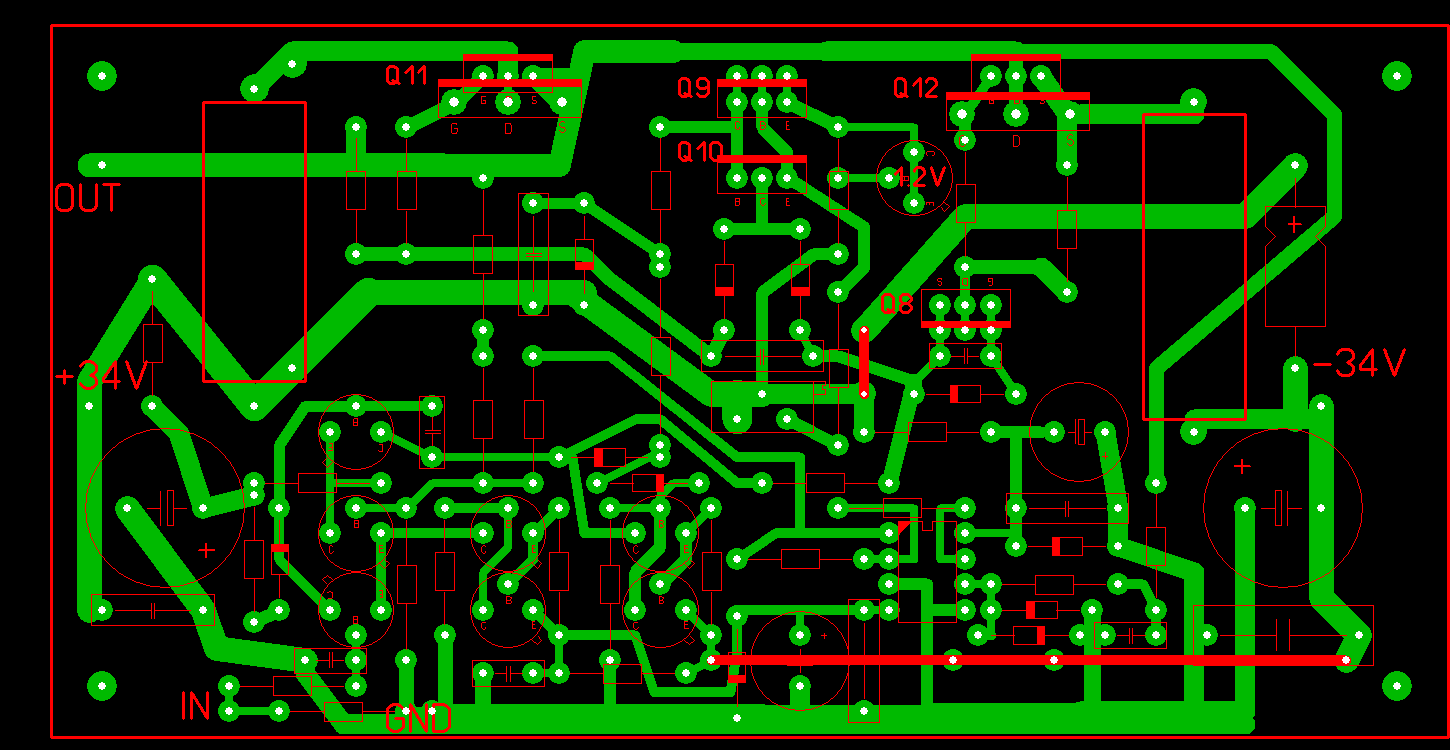

    Представляю свой вариант разводки схемы автора.
    Вопреки настоятельным рекомендациям использовать только 2 тр-ра на выходе , хочется попробовать эту схему и для сабвуфера в мостовом включении. Поэтому я развел плату с возможностью установки 2х2 параллельных тр-ра для корпусов TO-220 и TO-247
    Интересно было бы получить рекомендации, особенно по разводке общего провода 0v.
    Будет ли заметно улучшение при разводке общего провода по "лучевой" топологии из одной точки?
    Если ставить транзисторы в параллель, то ОБЯЗАТЕЛЬНО нужны токовыравнивающие резисторы в истоках (0,15-0,33 Ом) . Это заметно ухудшит параметры и звук. Гораздо проще выбрать транзисторы покрупнее (есть варианты до 300 Вт, например HUF76645), только для надёжного рассеяния повышенной мощности надо их монтировать сначала на медной пластине, а потом уже через слюду или силиконовую прокладку на теплоотвод. С этими транзисторами для сабвуфера вполне можно повысить напряжение питания до +/- 45-50 В и получить 100 Вт на 8 Ом или при более разумном напряжении питания (+/- 30-35 В) сделать мост на 150+ Вт (8 Ом) или Ватт 350+ на 4 Ома. Для этих транзисторов может потребоваться увеличение С5 до 33-47 пФ, так что без изменения схемы это только для НЧ.
    Алексей

    По умолчанию Re: Усилитель на N-канальных полевиках
    Про HUF7664P3: да 75A и 310W это солидные штучки. Убедительно.
    Переделываем плату.
