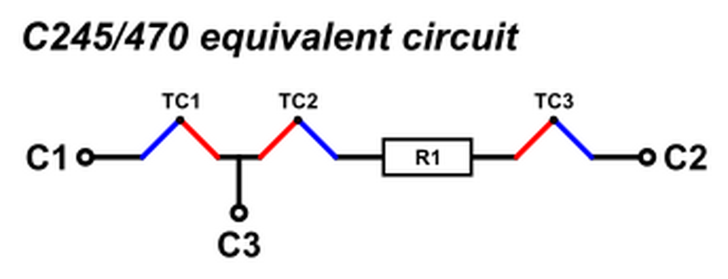

    Встречал информацию, что там три термопары, расположенные в разных местах картриджа.
    С уважением,
    Михаил.
  2. #4562
    02.09.2006
    Магнитогорск
    1,061
    По умолчанию Re: Выбор паяльной станции
    Там точно термопара, но точно не К-типа. Какая точно я так достоверно и не выяснил (забил, работает ведь).
    Конечно термопара, проверить не трудно, макнул картридж в горячую воду (~60 гр.С) - ЭДС 0,9 мВ
    Точно не К градуировка, у тех ЭДС выше. В случае термопар JBC - у них своя конструкция, о которой пишет
    Более подробно о конструктиве можете прочесть там:
    https://www.eevblog.com/forum/projects/jbc-handle-cartridge-data/
    Кому только картинки посмотреть )):
    Эквивалентная схема термозамера картриджей JBC
    The Seebeck effect of the heater alloy and the alloys of C2/C3 form two thermocouples (TC2, TC3) between C3 and C2,
    which combined are roughly equivalent to the main thermocouple TC1, but with opposite polarity. Hence cancelling out any Seebeck
    voltage measured from C1 to C3 if measuring from C1 to C2. See following equivalent circuit:
    Все не однозначно или компенсация о которой написано на самом деле очень слабая (что скорее всего). Существуют китайские контроллеры 245 (например KSGER) где 245 картридж включен на манер T12 по двухпроводной схеме, когда измеряющая термопара включена последовательно с нагревателем. То есть по схеме C1 to C2, а температура измеряется в паузах ШИМ, как в T12. Если верить цитате такое не должно работать, но работает.
