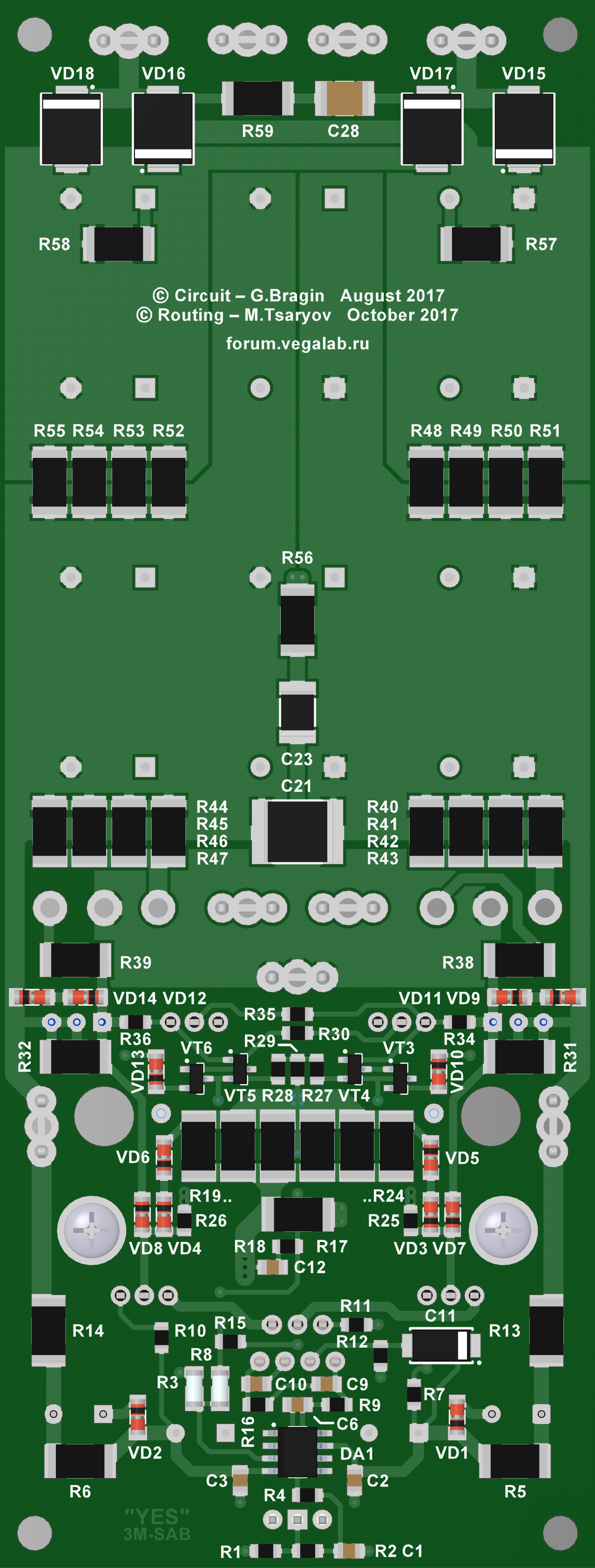

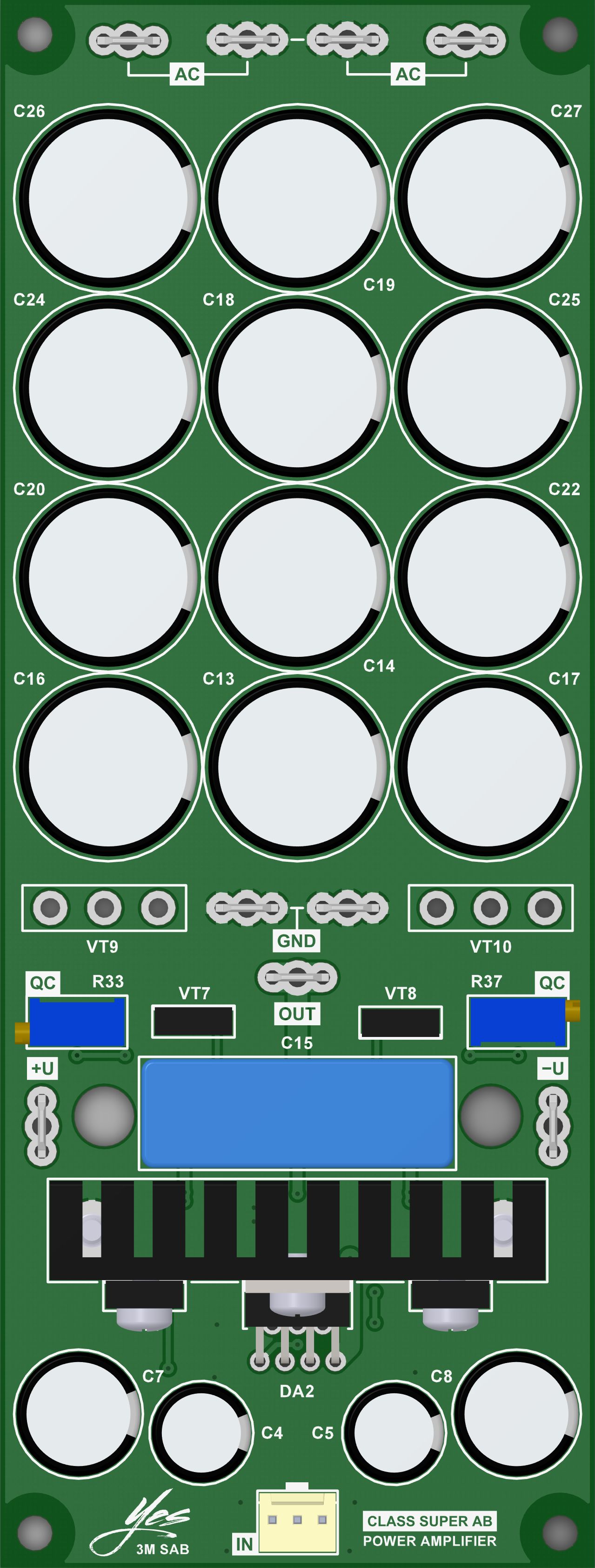

    Kalinkin,вот же делали плату
    https://eep-lab.ru/projects/fomalhaut/fomalhaut.html
