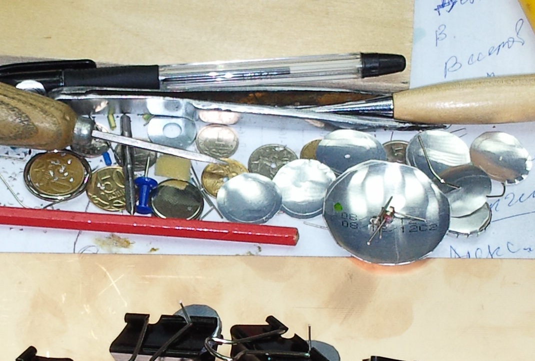

  11. #4570
    06.06.2011
    г. Тюмень
    68
    463
    Цитата Сообщение от vitaly_spb Посмотреть сообщение
    Подскажи плз как сделать клей и этот этап приклейки.
    Буду в "конуре" - отпишусь, сейчас в деревне у стариков...
    Последние аксели делал - упростил технологию, но наработка "проверяется"...
    Раньше показывал как я делал см. рис. 2, 3
    Добрался до "конуры" - собрал чего-то см. рис. 1
    Должен заметить, "токопроводящим", наш композит (опилки + ЭП) не является.
    Токопроводящим становится "технологический" контакт на момент изготовления..
    Я последние аксели делал на чистую ЭП и затем "контактол" - это по гильзам и ПЭ.
    А вот крепление "земляной" крышки - по классике "притирал" до появления проводимости.
    Дополнительно после набора прочности клея шва - снаружи наносил контактол.
    Был (lдавно...) случай "повело" прищепку от температуры - так я засверлил до капсуля
    и контактолом восстановил проводимость, работает без нареканий.
    Можно "попробовать" накалывать отверстие в "минусовой" крышке чуть меньше диаметра "ножки" капсуля -
    затем с "усилием" по трению получаем гарантированный контакт.... Делал и так...
    Именно из-за этого прецедента
    - стал использовать металлические "скрепы" (зажим для бумаги)...
    Усилие сжатия - отрегулировать "разведением щек" ручонками...
    Крышки клею чистой ЭП - затем контактолом... Если делать супер-надежно,
    то с засверливанием (с боку - на перекрытии крышек) до минусовой и контактолом.
    ....На "рембрандте" крышки не "клеятся" там просто брошенный процесс....
    Клею крышки как показано в моем "опусе"... у Наиля...
    Цитата Сообщение от старичок Посмотреть сообщение
    Раскрой технологию изготовления крышечек-донышек.
    Думал о штампе в свое время НО... теперь уже все заточено , а по мере решения делаю по старому -
    ручонками и ножницами - в очечках, акуратненько, не спеша... см. рис. 1

  12. #4571
    Частый гость Аватар для старичок
    01.06.2010
    361
    помоги с приклейкой колпачков от резисторов
    Прошу пардону, немножко влезу-пока paukt в деревне. Я в старинные времена делал токопроводящий клей так: брал графитовый порошок(натирал грифель карандаша на шкурке) и замешивал его на клее БФ-2. По мере высыхания композиции происходит усадка и зерна графита хорошо друг с другом электрически контактируют. Этим составом промазываешь место стыка приклеенного колпачка и ПП-эл. контакт обеспечен. Но сейчас с БФ-2 проблемы-добыть тяжело. Или тем-же Контактолом промазываешь.

  13. #4572
    06.06.2011
    г. Тюмень
    68
    463
    См. фрагмент из пред. поста .... Емае... см. дальше ....

  14. #4573
    01.06.2010
    361
    Ну не сильно понятно как. Пробовал делать насечки ножницами-при загибе лепестков они друг на друга налезают и ничего хорошего не получается. Надо сегменты вырезать. Вырезаешь много-большие прогалы меж лепестков-проблемы с герметичностью будут при склейке, мало-нахлестываются. Да и сфера корежится-желательно лепестков побольше, но при таких размерах...
    ---------- Добавлено в 12:07 ---------- Предыдущее сообщение в 11:34 ----------
    "Двойной зарез"-треугольнички вырезаются? Судя по готовой крышечке-да. А пошто в монетках дырочки-для наметки места крепления ПЭ в сборе с колпачком? И зачем по две денежки на каждый колпачок?
    Загибать крышечки нет талантов
    Ммддаа.... 30 секунд на это уходит ... С момента отделения "дна" - до готовых - 4...7 мин.
    Вообще-то мне сильно интересно - в чем проблема (при формовке) с этими "погаными" крышками !!!
    https://forum.vegalab.ru/showthread....=1#post1617108
    Складывается впечатление - судим, рядим, а моторики (сучения манипуляторами) не "видно"...
    Все когда-то "первый" шаг делают... Так и в этом случае...
    Утилизационные (в том числе время) и финансовые расходы в случае "брака" - просто смешные...
