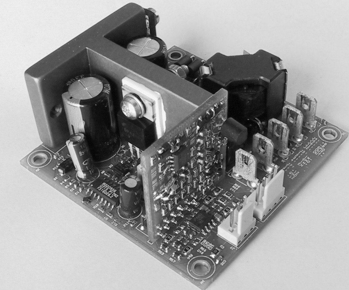

    в сети появился сервис мануал на автоусилитель ALPINE PDX F4. Электровойсер верно подметил раньше-сэкономили так сэкономили. В нойз-шейпере SE5532, компаратор на диф. паре транзисторов. Прикольно. Схема - один в один-Кемп дизайн.
    Изыски отсутствуют напрочь.

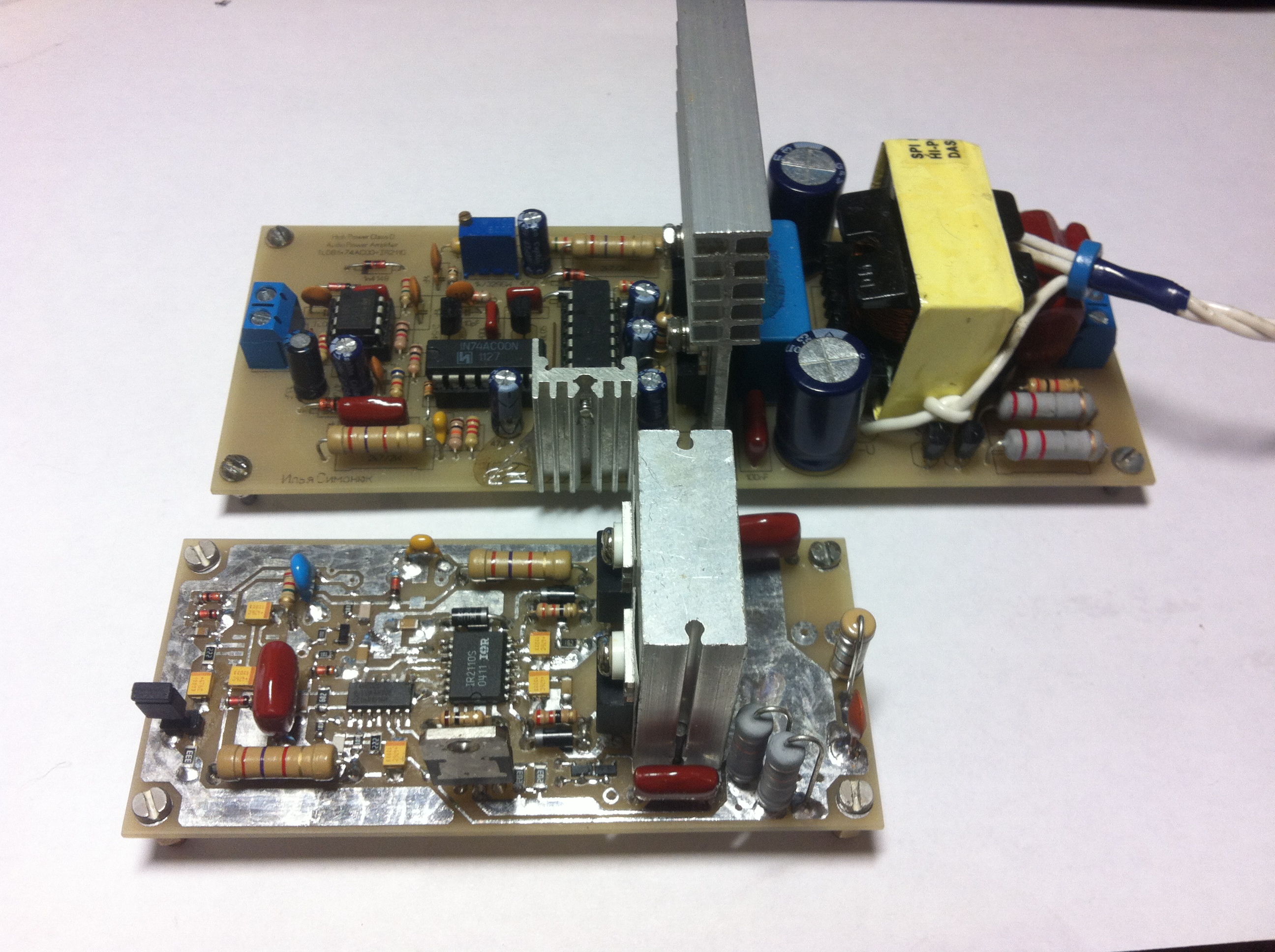

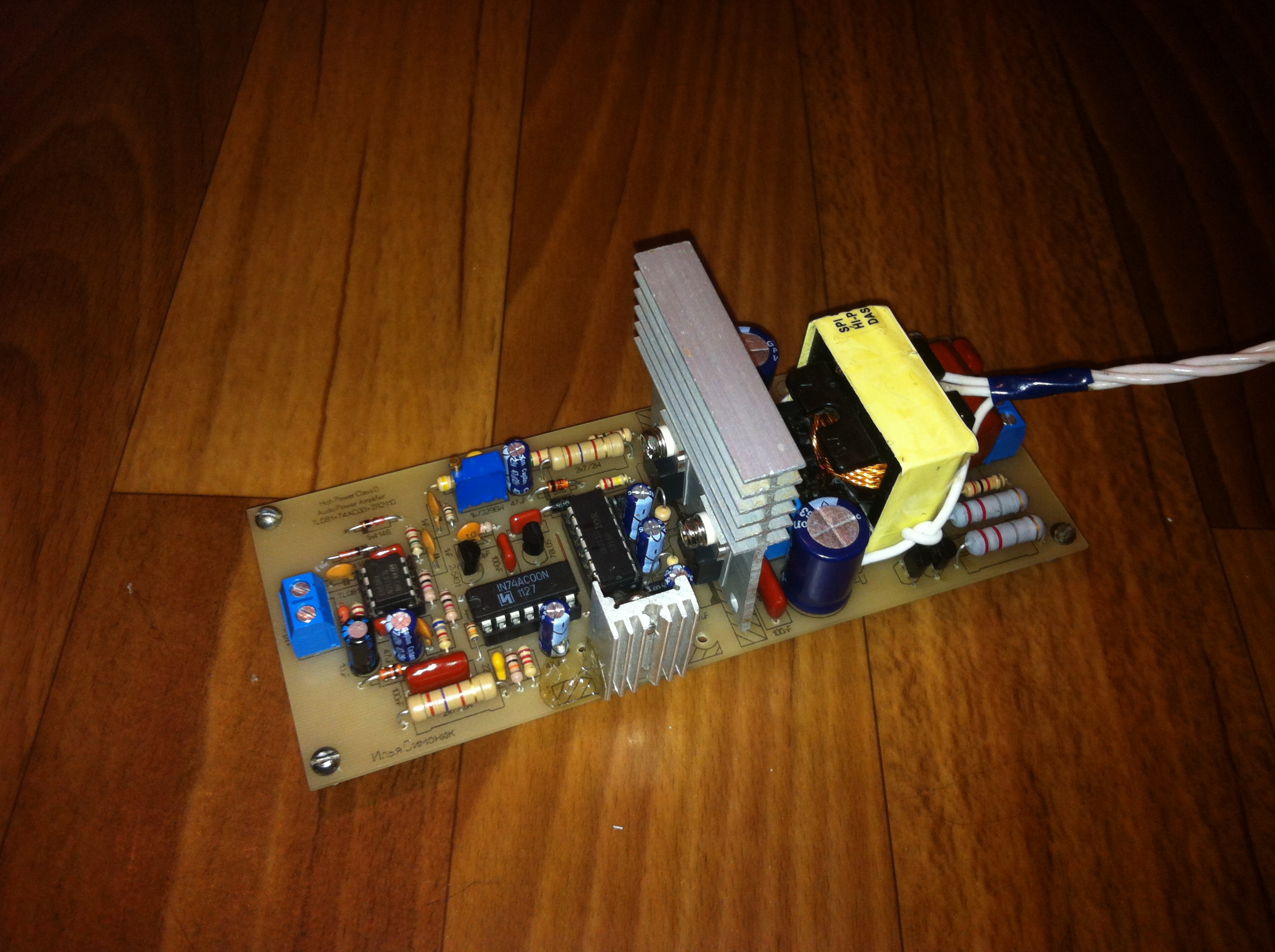

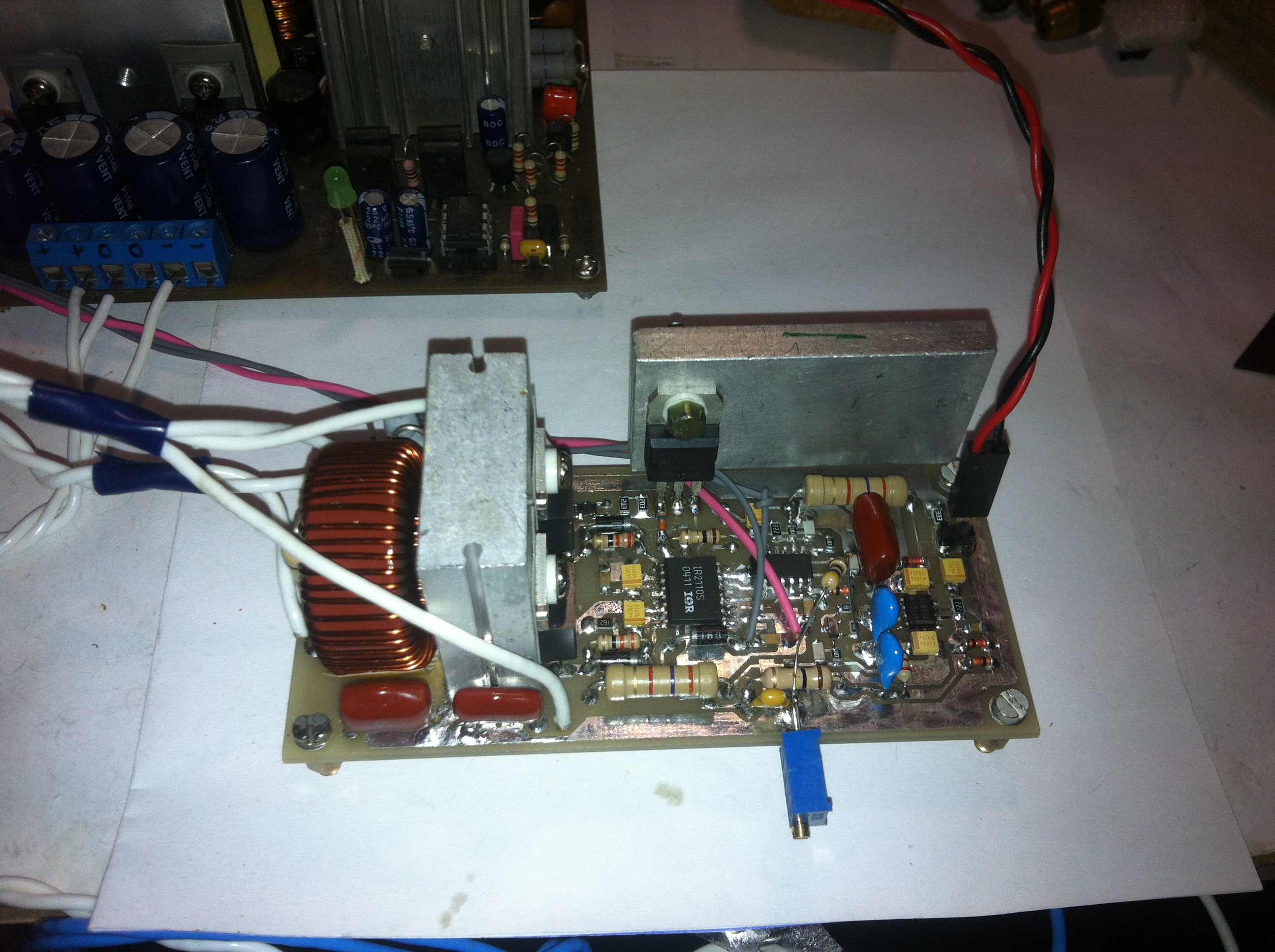

    Понравилась в повторении схема APEX D200.
    Собрал сначала в DIP плату. Затем развел под smd.
    Обе платы запустились с первого включения
    А где на СМдэшной дрочччель?

    сервис мануал
    Особо понравились строки:
    в отличии от купленных журнальных писак тут честно написали
    T.H.D. (1kHz, 10W/ 4ohm (14.4V)) 0.3%А я все думаю, как бы до 0,0005% довести на 10 Вт.
    На фото #3

    irs20956 драйвер, и распиновка немного отличается
  15. #4574
    13.03.2008
    Ивано-Франковск
    2,964
    crowHunter, у него нет левелшифтера. сигнал подается по отношению к Vss.
    Подозреваю, что это чисто заказная микросхема, ну или алпайну брак сбросили со складов. Иван раньше что-то рассказывал про нее, ЕМНИП.

    crowHunter, Еще несколько особенностей F4.
    Трансформатор в питании 4/12, КТР 6, то есть при 14,4В вторичное питание аж +/-42В. Зачем такой запас?
    Видимо не получалось войти в допуск на макс мощности1%.
    При 42В макс возможное напряжение на выходе 30Вскз!! Это 225Вт/4 Ом макс мощность, а используется только 100/225*100%=44%.
