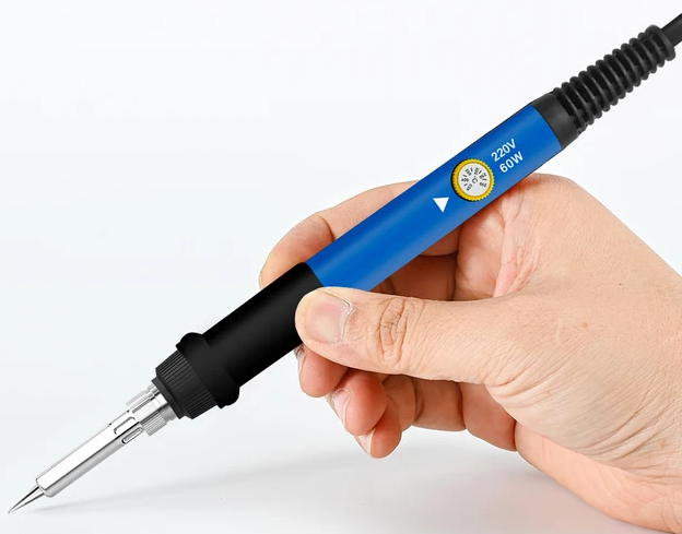

    Вопрос к знатокам. Есть такие паяльники (фото) бывают с ручкой регулировки и с кнопками и дисплеем.
    Питаются от сети 220 вольт но есть мнение, что внутри стоит нагреватель на 24 вольта, такой-же как в станциях 9хх серии а сетевое напряжение гасится тиристорным регулятором. Кто в курсе, так-ли это?

    Я покупал такие нагреватели(на вид хако 9хх) на 220в. Их есть на выбор всяких.

    Видел их всяких, заявлено как 220 вольт но сопротивление от 102 до 245ом, явно не для этого напряжения.
    Они как раз для 220 вольт. Это же сопротивление холодного нагревателя. Только мощность разная.

    Я замерил на своем паяльнике на 220 вольт сопротиволление 142ом, для 24вольт сопротивление 3.4ом.

    Даже без замеров было понятно. Паяльник наверно на 80 ватт? И без терморезистора обратной связи?

    На 120вт и терморезистором.
    Да, но у нихрома ТКС- 0.0002%/С не так много. У нагретого будет не более 120 и 171ома.
    Получается никакой нагреватель не может работать от сети (220) на прямую, и соответственно никакой регулятор не подаёт на нагреватель 100% мощности.

    Мощность 171 ватт, если на прямую...
    Я ставил димер от лампочки накаливания. Нормально получалось.

    Ну вот пошли розовые фантазии. Во первых не 3.4 а 8.9 ом ( 50 ватт). Во вторых кто сказал что там нихром? В третьих- 219 ом феном до 350 градусов получается 410 ом. В четвёртых нужен запас для регулировки симистором.

    Вот наверное эта фраза является ключевой, нагревателей на 220 вольт не существует, мощность определяется тиристорным регулятором который "настроен" на конкретный ТЭН (сопротивление) и никогда не выходит на 100%.
    Многие владельцы паяльников фотку которого я выложил, жалуются на перегрев даже при минимальном положении регулятора, есть в инете и способы лечения, в основном добавлением резистора в цепь регулирования.

    Я ломал сгоревший ТЭН, там проволка, если не нихром тогда что?

    Это самый плохой паяльник. Покупай CXG936d c евровилкой и будет тебе счастье. Правда он на 60 ватт но у него жало соединено со средним ( земляным) контактом вилки. Исправно работает много лет. Нагреватель сопр 328 ом.
