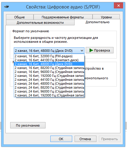

    uriy, я и на плеерах разных пробовал и не только на плеерах - всё, что начинает что либо воспроизводить по звуку - слышено четкое включение как бы выхода, сначала маленький шумок появляется, а потом сигнал. Возможно это проблемы звуковой системы Windows 8.1 я использую WASAPI. Пробовал WASAPI Exclusive - монопольный доступ приложения к устройству ЦАП - разницы нет. И еще - заметил, что и AIMP и пробовал foobar2000 - беру flac с 16\24бит и к примеру 44.1кГц - а на выходе у оптики 48кГц и она не меняется даже если я беру аудисигнал 192кГц. А вот если в настройках меняю предпочитаемый выход на другой, к примеру 192кГц - вижу на Усилителе, что входная частота теперь соотв. тому что выставил, Но она так же не меняется, если я воспроизвожу с частотой дискритизации 44,1 или 48 кГц.... это нормально или это прикол звуковой системы на 8ке ?
    Блок питания использую стоковый, что шел в комплекте.
    Кст, а кнопка на пульте Tone - это как я понял НЧ\ВЧ +n Дб на малых громкостях как раньше было на совковых УМ (тонокомпенсация), верно? И что бы слушать звук без приукрасов, то просто на эквалайзере надо выбрать Flat так ?
    Cкорее всего шумит сама STA, сигнал/шум по даташиту 100дБ явно маловат...
    В даташите также указано про zero detection - отключение при отсутствии сигнала. Поскольку выходы там мостовые, проверить автоотключение относительно просто: когда выход включен, на каждой выходной клемме будет присутсвовать постоянное напряжение (обычно половина питания), если мерить относительно земли (например земля USB), которое можно измерить мультиметром...
    Я не пользую восьмёрку, у меня при переключении частоты на звуковой карте приводит к её изменении в приёмнике УНЧ.

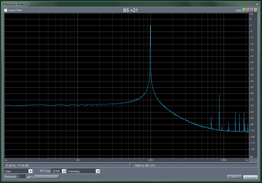

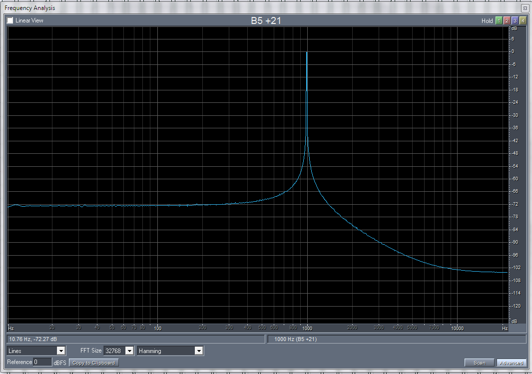

    Цитата Сообщение от Orion33 Посмотреть сообщение
    наблюдаются субгармоника - частота ниже основного тона
    Я попробовал на встроенном в материнку кодеке.
    Сгенерированный в Cool Edit.
    Воспроизведённый и оцифрованный.
    Не ACIO.

    Возможно, дело в кодеке. Ну а громкость-то виндовым ползунком все равно регулируется?
