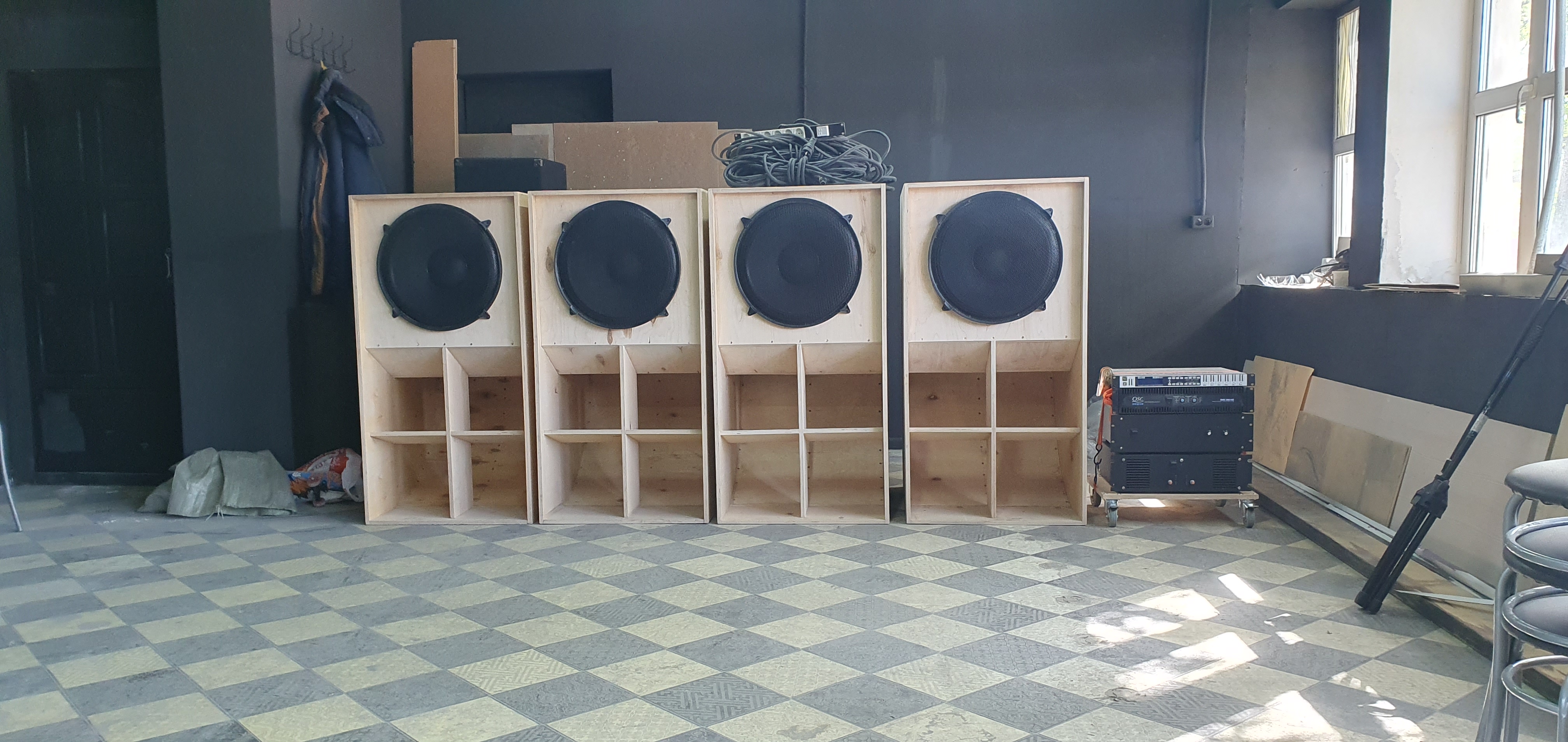

    По умолчанию Re: Рупорный саб для дискотек
    LUKABESSONA, и что??? Такого добра у тайцев с их братвой - хоть попой жуй...

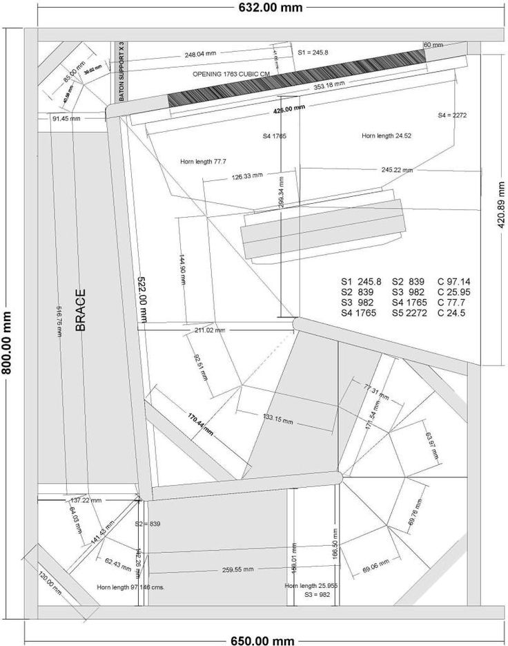

    Добрый деньНажмите на изображение для увеличения.
ID:	476211. У кого есть раскрой фанера для этого "тапочка" под 15"
    похожи на обычные суперскуперы..у товарища есть парочка..нах вчетвером таскать надо
