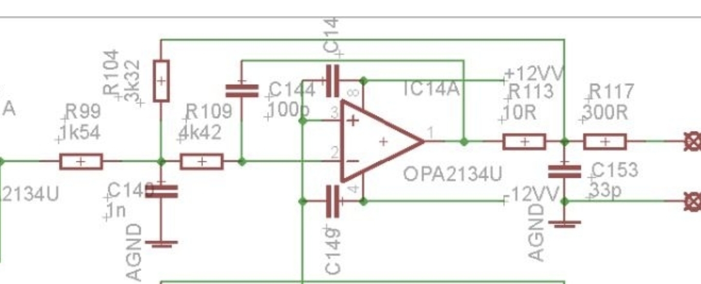

    Емкость у С144 0.1, пробовал 3мкФ и чуть больше. Изначально в схеме в lpf стоял 2604. Но что то не зашел он мне, ясности что ли не хватало, не знаю. Попробовал 49860, вот все отлично, голос, послезвучия, но блин стекло не дает жить. Сейчас откатился на 1612, не напряжно как поёт, можно долго слушать и не устать, но постоянно ощущение что что-то не доложили мне в звуке, не хватает на сч\вч. Вот и ищу что-то посередине..

    Цитата Сообщение от Vladan-ODR Посмотреть сообщение
    В сети очень часто как раз обвиняют 49860 в том, что они любят ярчить. Я эти оу пробовал 2х разных даках и к сожалению везде был слышен их почерк. Мне очень нравится их открытое звучание, но блин убивает "битое стекло" на вч.
    Вложение 452899
    На всякий случай схема.
    Для этой схемы годятся только FET ОУ (например OPA1656, или тот же 2134), либо "на крайняк" с простым биполярным входом (NE5532, NJM2114).
    А вообще, в данном случае схема ФНЧ должна быть дифференциальной. Иначе звук будет очень сильно зависеть от трассировки и габарита платы (в частности от точки подключения на землю "+" входа ОУ). Очень возможно, что это и есть причина неприятного "яркого" звука.
    Трассировка платы на мой взгляд очень даже, дорожки толстые и минимальной длинны, все максимально рядом.
    Если честно - трассировка "так себе", что только усиливает подозрения. Входные цепи ОУ можно сделать и покомпактнее.
    В общем каскады I/U для каждого ЦАПа желательно делать на одиночных ОУ, максимально близко к корпусу ЦАП. Но это еще ладно.
    ФНЧ можно делать на сдвоенном ОУ, но схема обязательно должна быть дифференциальная. Это главный "касяк", т.к. получается неправильная схема сигнальной земли.
    По фото еще не понятно куда включены "+" входы ОУ. Если заведены на пины сигнальной земли ЦАП, то еще не совсем паршиво. А если просто посажены на земляной полигон прямо возле ОУ, то это однозначно "касяк", который испортит звук. Заменой ОУ такое, увы, не лечится.
    Для такой платы я бы еще попробовал заменить керамику в питании ОУ на 10мкФ X7R/X5R (сейчас там, судя по фото, 0,1мк NP0).
    напряжение я так понимаю 50В брать, если x7r.
    Напряжение можно любое, лишь бы не ниже напряжения питания.
    Что то я сразу не сообразил повесить по 10мкФ возле 49860, может как раз и уйдет этот звон, 3 пробовал, чуть лучше но не спасло в целом ситуация. И вот кстати 3мкФ и 1612, на выходе совсем пресный звук.
    Емкости влияют из-за того, что силовые и сигнальные токи "бегают" по общей земле (помехи попадают в сигнал). Возможно увеличение номинала локальных шунтов как-то поможет (за счет лучшей локализации контуров силовых токов), но это конечно не факт.
    Ну, это зависит от того, к чему она подключается - может оно того и не стоит.

  19. #4519
    По умолчанию Re: лучшие операционники класса hi-fi
    ---------- Сообщение добавлено 19:11 ---------- Предыдущее сообщение было 19:09 ----------
    Вложение 452899
    Резисторы нужно другие ставить
    R99 - 3k3 1%
    R104 - 6k8 1%
    R109 - 2k2 1%
    ОУ OPA2192
    Звук станет как надо
  20. #4520
    R99 - 3k3 1%
    R104 - 6k8 1%
    R109 - 2k2 1%
    ОУ OPA2192
    Это на личном опыте, или смоделировали? И почему 1%?
