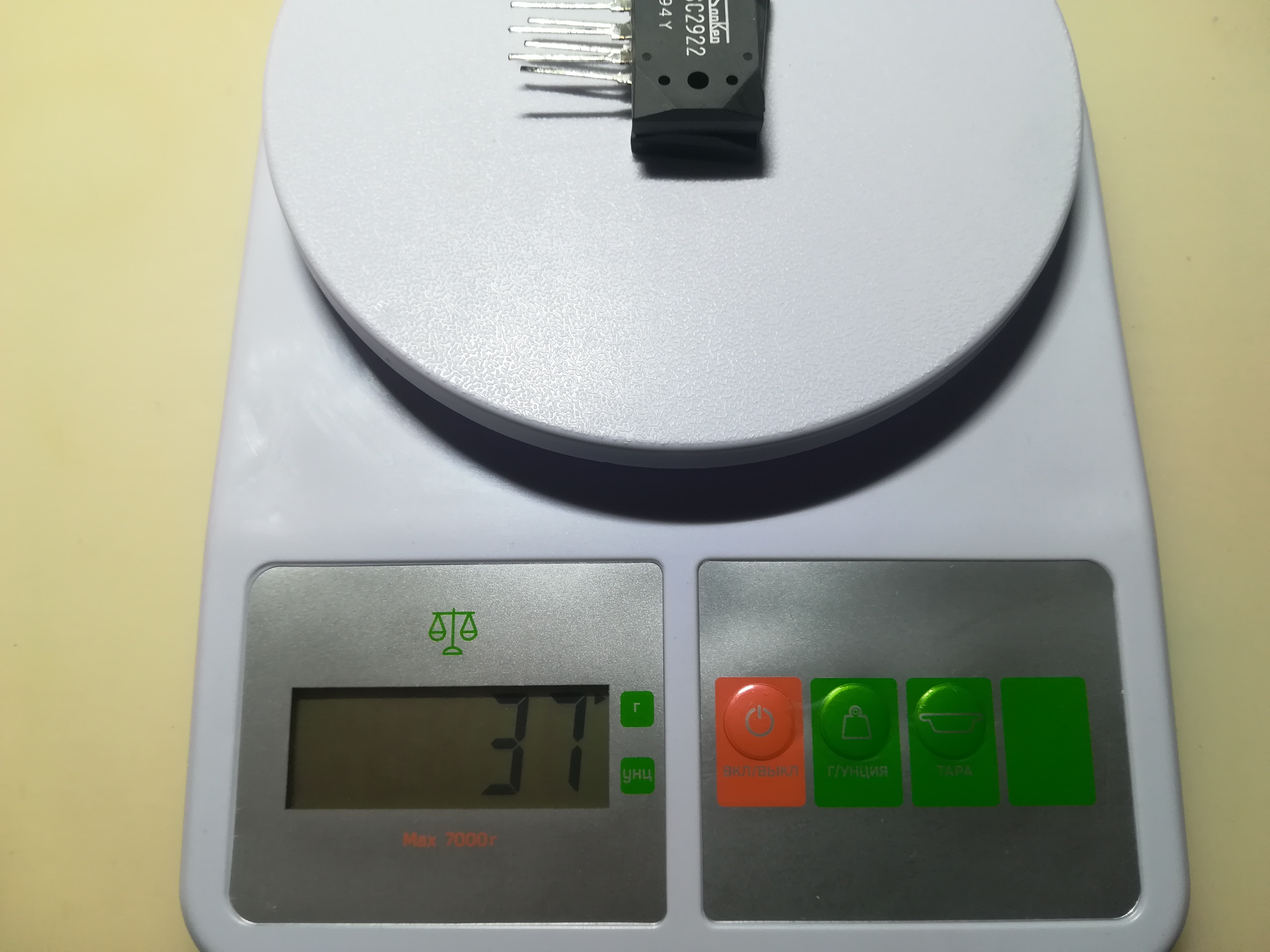

    Про шампанское .....
Название:	вес четырёх.jpg
ID:	425328 вес четырёх
Название:	вес двух sc.jpg
ID:	425329 вес двух sc , ёмкость перехода 1600pF
Название:	вес двух sa.jpg
ID:	425330 вес двух sa , ёмкость перехода 980pF
    Можно комментарии ?
    Можно комментарии ?
    А что не так? Нормальные транзисторы
    Али ....9сот рупей две пары . hFe по парам почти "один" , по маркам вообще "один к одному" .
    Хотелось мнения .....услышал .

    Вес и маркировки нормальные
    Проверьте силовые и частотные свойства....
    Можно ссылку на методологию и приборы ?...
    Проверте крутизну входной характеристики на импровизированном стенде до 2 ампер.
    Крутизна должна быть разная NPN и PNP, как в датшите, видно не воруженным глазом.
    Транзистор длжен быть на приличном радиаторе.
    Верняк,это подделывать не научились.
